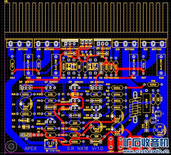

楼主: 傲世飞鱼
趁着眼神不花,做台功放玩吧

 楼主| 发表于 2023-11-15 19:12:16 | 显示全部楼层
jiachangchun 发表于 2023-11-15 18:57
我的板子做完已经上机了没拍照片,这板子电路很成熟稳定
发个电路图看看
 楼主| 发表于 2023-11-15 21:51:08 | 显示全部楼层
加了个电阻,搞定,中点电压7.9mv,插上手机,接上音箱,哇,蔡大妈的声音不错哦

负反馈取的位置靠近电感会好一点。
 楼主| 发表于 2023-11-15 22:40:33 | 显示全部楼层
筑明 发表于 2023-11-15 22:33
负反馈取的位置靠近电感会好一点。
好的,回来再改一下
发表于 2023-11-16 08:10:09 | 显示全部楼层
想知道加的什么电阻
 楼主| 发表于 2023-11-16 08:51:31 | 显示全部楼层
jstzck 发表于 2023-11-16 08:10
想知道加的什么电阻
C13并上一个10欧以下的电阻,电路图输入的地线是悬浮的,横流部分也是,简单办法就是加个电阻
 楼主| 发表于 2023-11-16 08:53:47 | 显示全部楼层
这个电路没有那个电阻,仿真都会输出23V的直流电压,直接短路也可以
 楼主| 发表于 2023-11-16 08:54:43 | 显示全部楼层
负反馈取的位置靠近电感会好一点。
如果场管多个并联,需要两级推动吗?
发表于 2023-11-16 11:02:26 | 显示全部楼层
谢谢回复!
那就去掉C13,直接接地。。。
如有噪音,就将这部分与后面的大电流地线分开,单独引线接电源地。
 楼主| 发表于 2023-11-16 11:31:13 | 显示全部楼层
jstzck 发表于 2023-11-16 11:02
谢谢回复!
那就去掉C13,直接接地。。。
如有噪音,就将这部分与后面的大电流地线分开,单独引线接电 ...
我并了个10欧电阻,没有噪音
