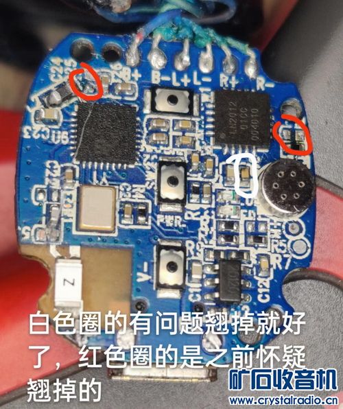

我买了三副,修好两副都是电池不行充不进电,电路板腐蚀处用细铜线过桥。。

发表于 2024-1-6 16:45:15 | 显示全部楼层
谢谢!  按照你的思路我的是翘了好几个  最终锁定 指示灯旁边的 电容翘掉 就好了  其它的也没有补  现在除了麦克风不好用 其它的操作一切正常。 9d67ba2d2c4c3443487686d9d0723b7.jpg

发表于 2024-1-20 17:15:50 来自手机 | 显示全部楼层
huohuo123 发表于 2024-1-6 16:45
谢谢!  按照你的思路我的是翘了好几个  最终锁定 指示灯旁边的 电容翘掉 就好了  其它的也没有补  现在 ...
我两个话筒都不好用,可能是泡水耳机,驻极体话筒坏了。
