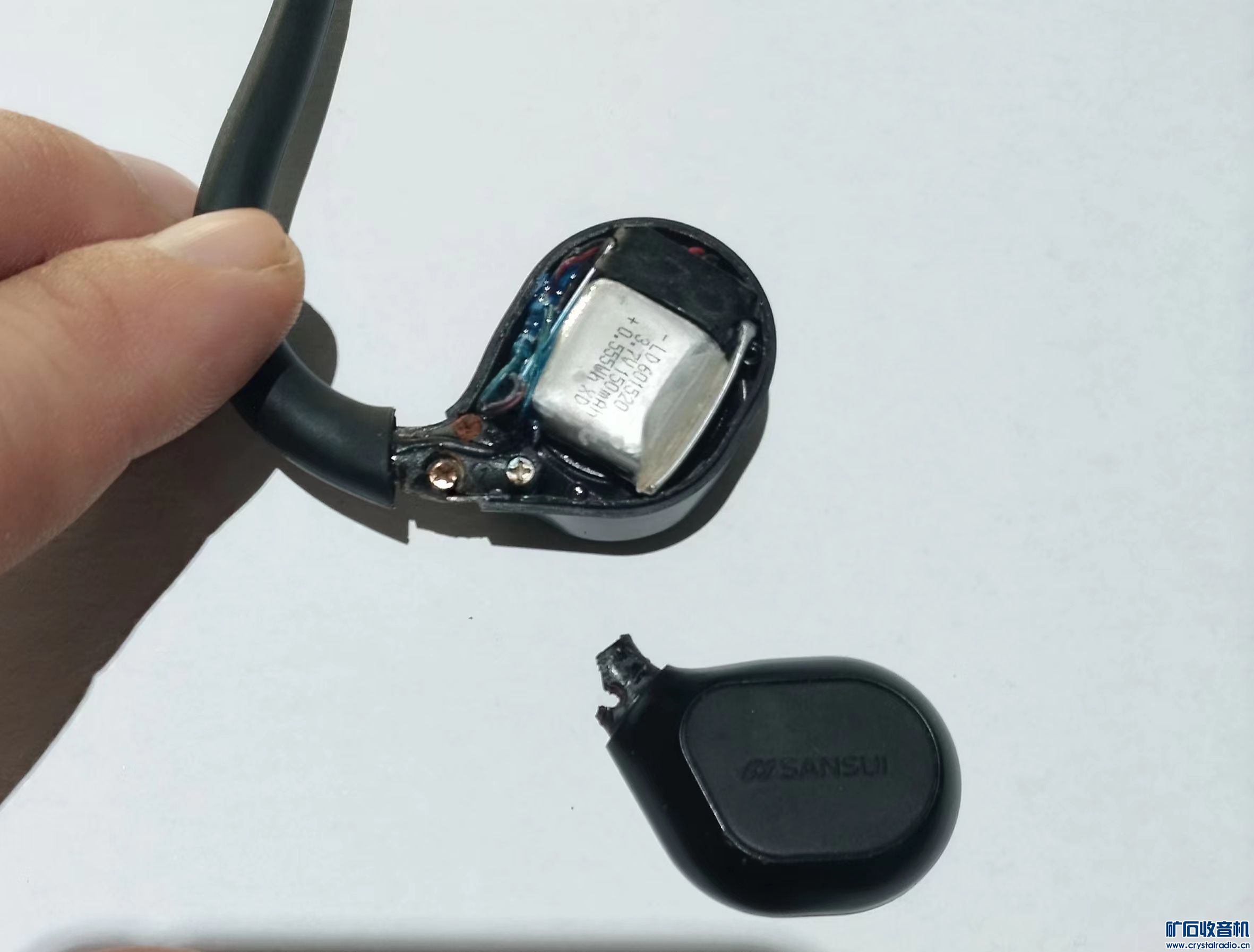

我的也是一好一坏!坏的带内存卡!好的那个电池线两边都断了接上可以充电!
发表于 2023-11-11 21:48:03 | 显示全部楼层
拆开了!大家注意胶套处有颗螺丝
发表于 2023-11-11 22:36:29 | 显示全部楼层
两个都是坏的,外接可调电源不开机,接电池也不开机

我的刚打开,手指甲轻轻一划就开了,螺丝口处少了小部分,螺丝没压住,怪不得这么轻松,看来以前暴力拆解过。电池涨了
发表于 2023-11-12 13:24:20 | 显示全部楼层
收到两台,一台充电时红灯一闪一闪的,芯片烫手,坏的,另一台充电无反应。
发表于 2023-11-12 13:29:00 来自手机 | 显示全部楼层
收到一个电池已腐蚀。接上电源,开机测试成功。有谁买了电池型号的,给个地址。多谢
