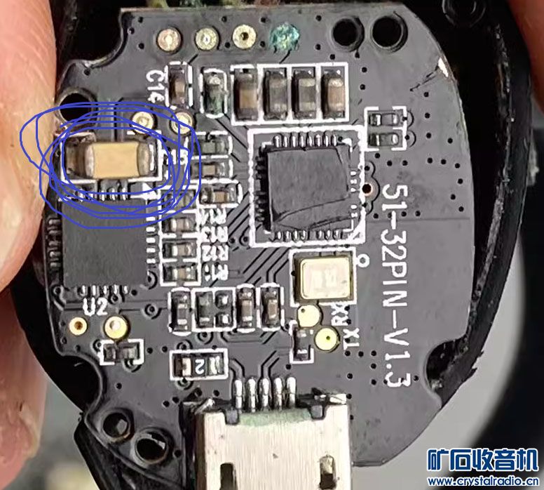

发表于 2023-11-27 12:43:14 | 显示全部楼层
今天无聊把两个耳机拿出来修修,发现漏电是功放旁边那个瓷片电容导致的,去掉后马上就好了,推测是功放电路的滤波电容,容量应该是10uf左右,没有合适的,就随手焊个105电容,也就是1uf的,试机一切正常,也不漏电了,原来有3-5ma漏电电流。
另一个发热不开机的,也是这个电容,仔细观察是这个电容就是涂抹防水胶的边缘,这批耳机应该是泡水的,所以这个电容容易受损,有同样问题的可以试试。现在我两个耳机都复活。
发表于 2023-12-2 22:57:13 | 显示全部楼层
ljq110 发表于 2023-11-27 12:43
今天无聊把两个耳机拿出来修修,发现漏电是功放旁边那个瓷片电容导致的,去掉后马上就好了,推测是功放电路 ...
是不是拾音器旁边的电容,我把它扣掉,电池正负测量还是短路。
是不是我搞错了?

发表于 2023-12-3 10:16:18 | 显示全部楼层
是不是我搞错了?
咱俩的板不一样,你这个应该是带TF卡的,我的连接线都跟你的不一样。
发表于 2023-12-3 10:23:20 | 显示全部楼层
是不是我搞错了?
看这个图片
