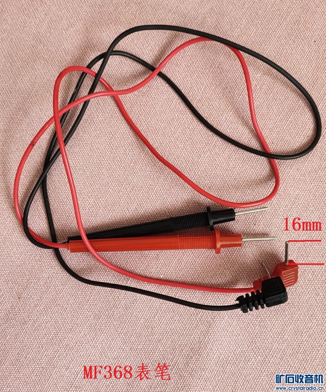

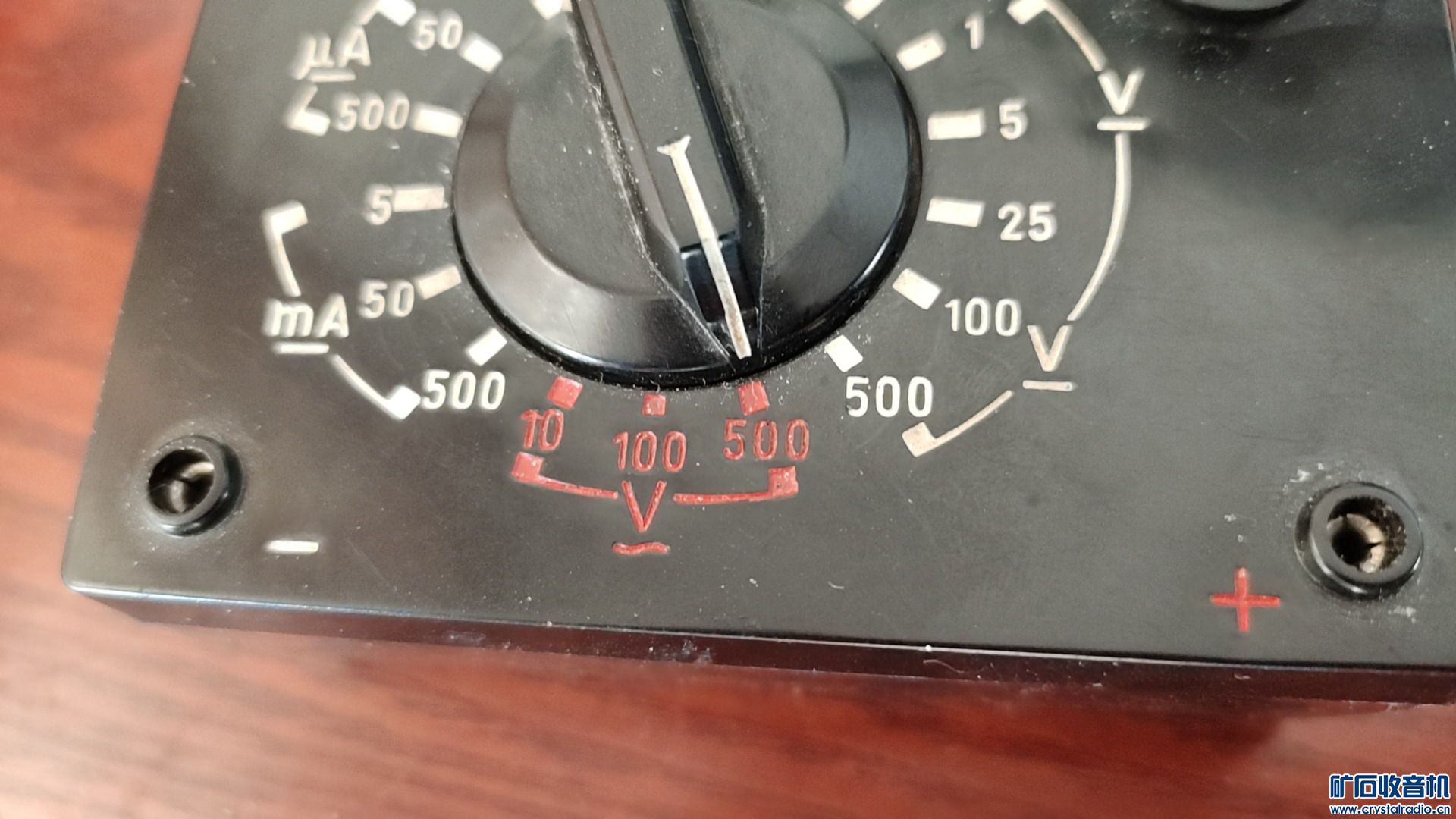

30表合适的表笔不好找,插进去表笔孔松不拉几的,接触不好。

某宝买MF368的表笔,插针还长着呢,2mm的插针松的话,那么就要插接表壳,把插座夹一下就好,四片往里挤一下。
不想拆的话,用尖镊子直接插入插座边缘,把四片往里挤一下。
只是这种表笔很便宜,线材也许不耐用。

其实这种表笔的插头在X宝上还是非常好找的,远比MF30自带的强多了。MF30万用表自带的表线以现在的标准看,根本就不合格了,线径太细,安全性很差。

是的,我也是把表笔插座拆下来,往回夹了夹,好多了。
