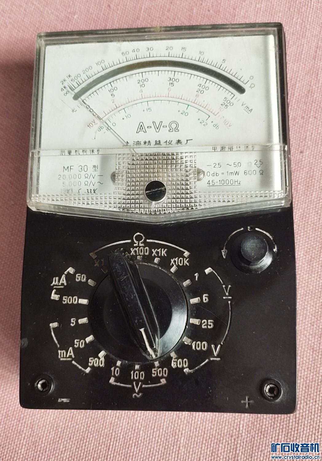

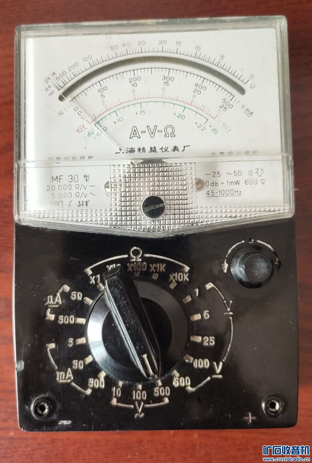

前面淘了一只,有坛友说品相不行,就想再淘,这不,海鲜市场推送了一只89年的MF30,顺手拿下,想法是为了拆件,算是拆盲盒吧;
[老表分享]二手MF30万用表打理记录
卖家描述,没有调零旋钮,看着表笔线直接入表了,没有固定螺丝……

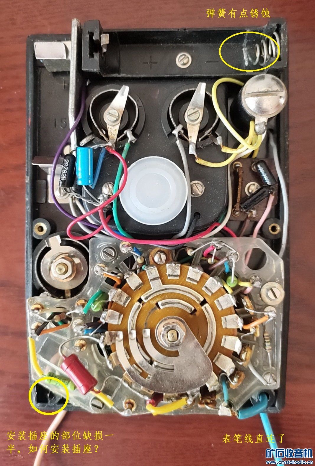

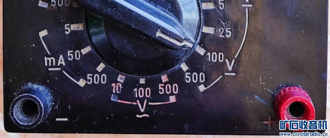

拆开内部发现:除了有点外观瑕疵,缺调零旋钮;不仅仅是拆除了插座而已,正极的插座内部已经破损,无法安装插座了;

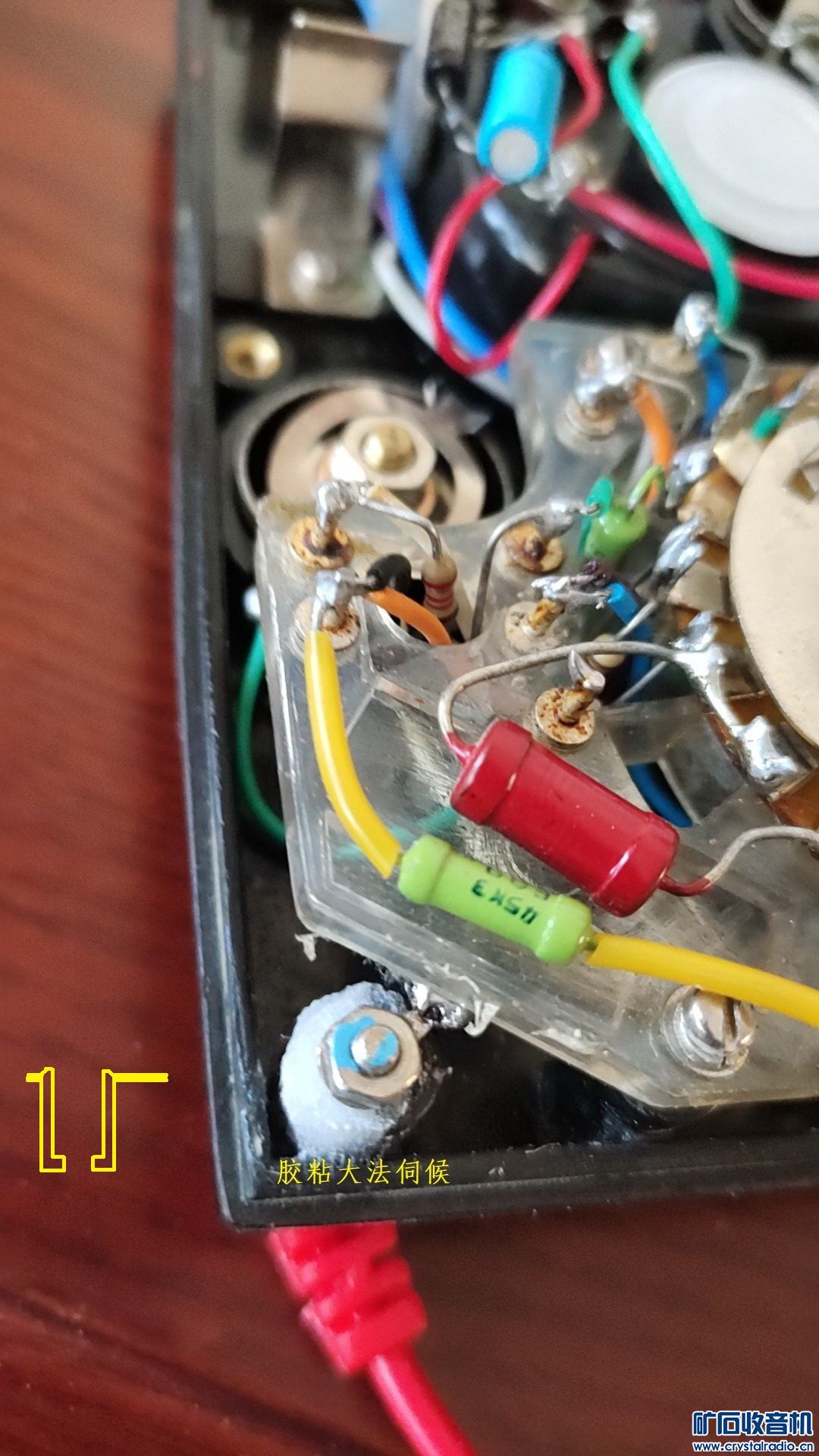

那就先修复插座部分吧,胶粘大法伺候,补上插座部分;
此处胶粘,也破费一番周折,因为不是通孔,插座需要从顶部放入,从底部安装螺母紧固,先竹筷大概削了一个插座金属件的形状,塞入原插座孔内,在筷子周边一边点502胶水,一边撒小苏打粉,直至座子基本恢复原有形状,等胶凝固了,先打磨外形,再打孔把筷子破坏,先用细钻头把固定座钻好,这个难度不大,就是顶部扩孔的深度控制需要谨慎,还好,只用手电钻有惊无险的完成了,安装插座就很顺利……
再来测试相关参数:
先来试试50uA档,还行;
再来试试表头灵敏度,35.4uA可以;
顺手试试其他,500uA档;
X100档测试5K电阻;

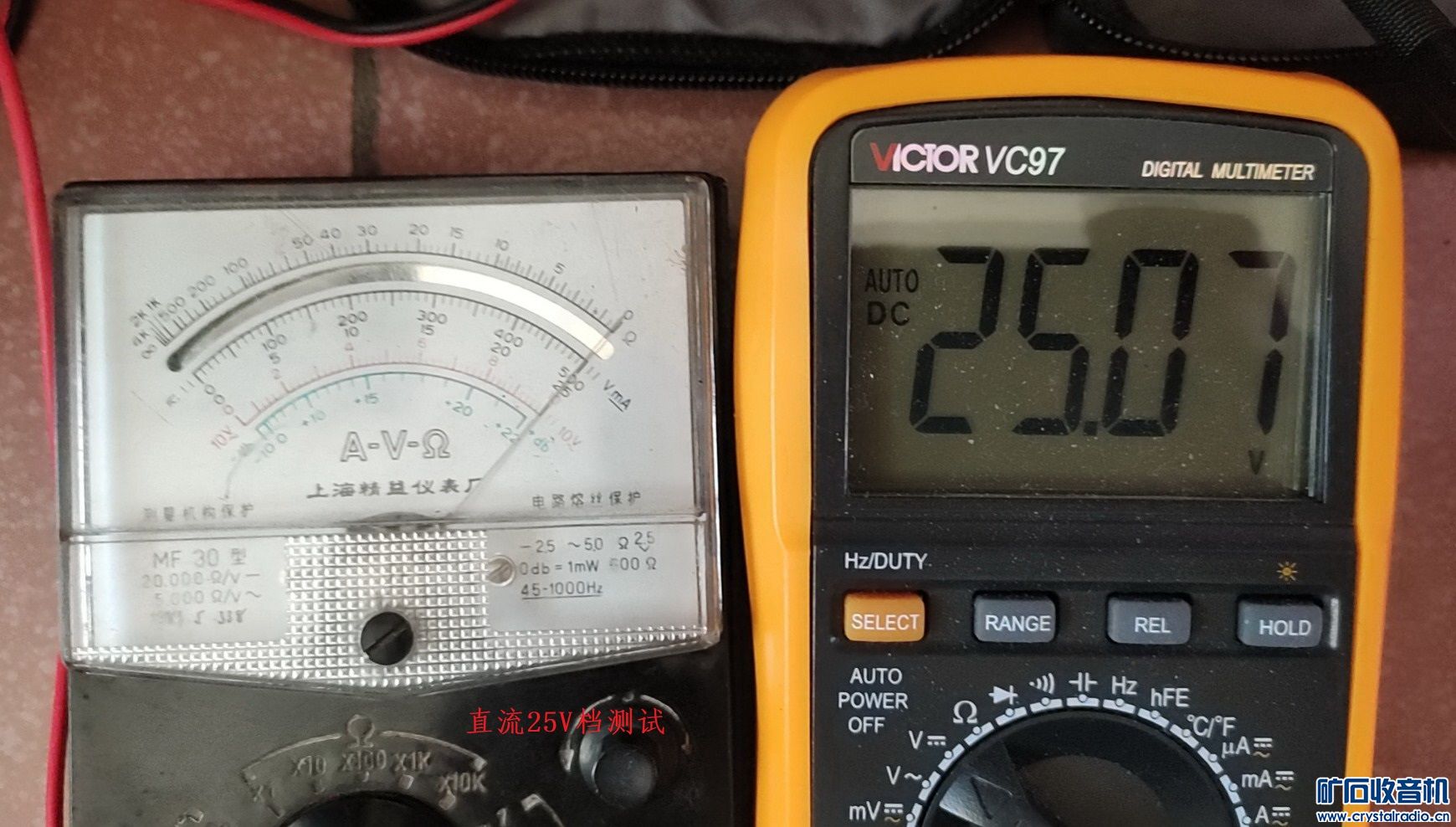

直流25V档;

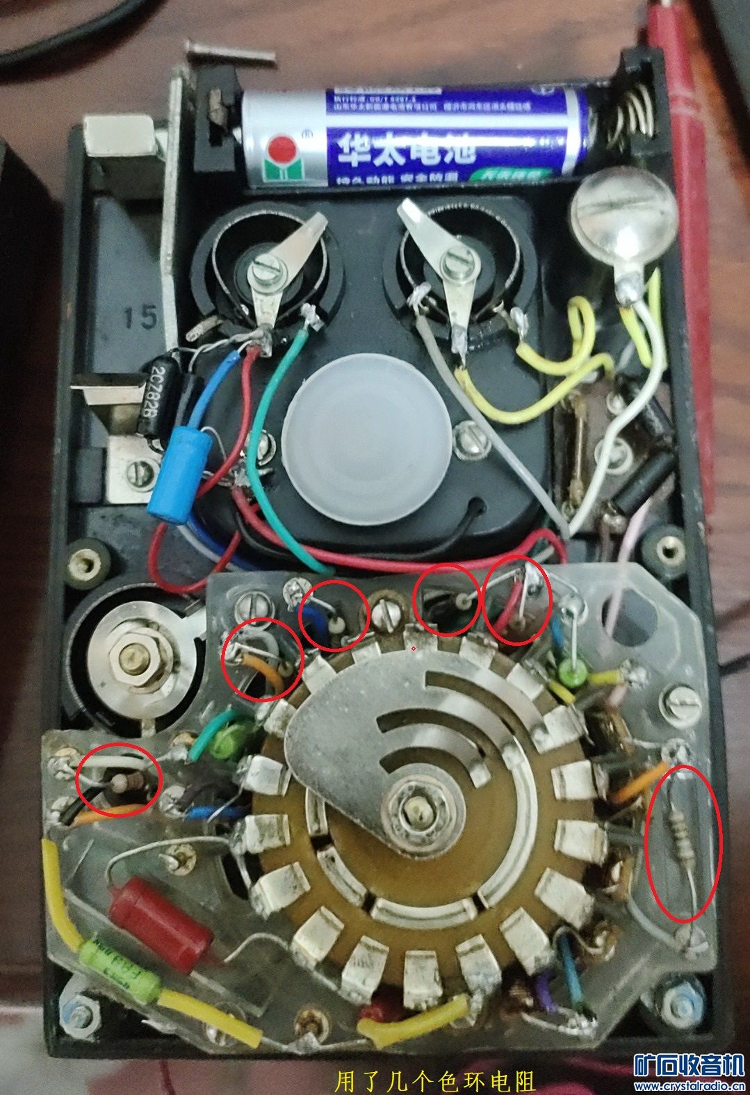

年代缘故,还是有不少的色环电阻了;
虽然不是四表的产品,但是精度真是不错,内部看不出明显差异,指针阻尼很不错。
精益的表盘,用了一只星牌的后盖,看来此表故事多多
手头没有M2.5*20mm的螺丝,只好从PDD花不到三块买了十只,买成30mm长度的了,还要截。
能够修复,就放弃了拆件的想法!

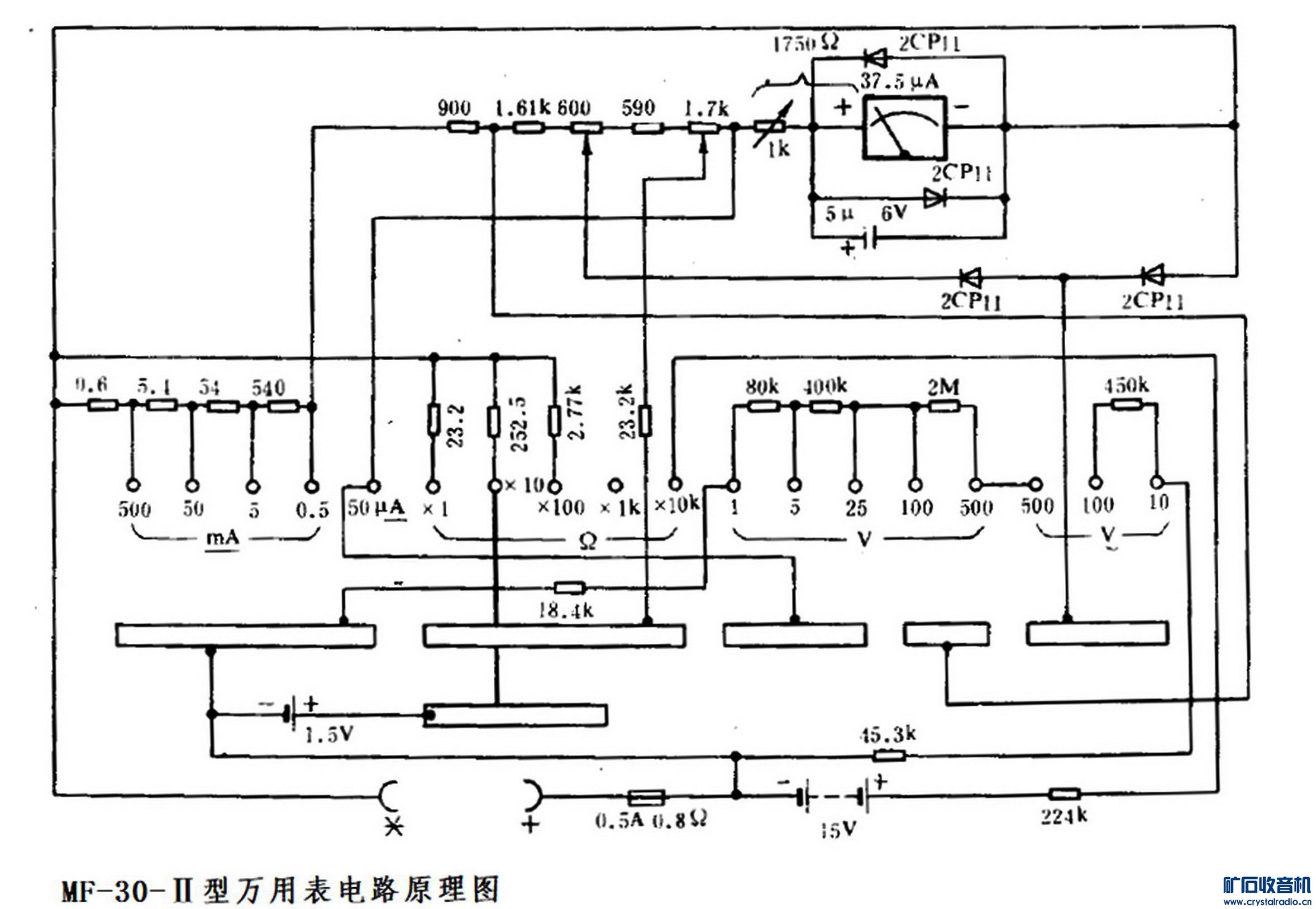

补充内容 (2023-11-4 19:07):
这个表,就是经典的37.5uA表头,电流分流部分使用0.6Ω、5.4Ω、54Ω、540Ω电阻的电路,欧姆档调零使用1.7K电位器。

 楼主| 发表于 2023-11-4 19:08:45 | 显示全部楼层
补充一下这个表的电路图:

海洋DZ 发表于 2023-11-4 19:08
补充一下这个表的电路图:
这图,表头的1750欧很奇怪啊。
发表于 2023-11-4 22:40:35 | 显示全部楼层
老郑小烧 发表于 2023-11-4 22:27
这图,表头的1750欧很奇怪啊。
从0.5mA档可以确定,网孔压降是300mV,则:
网孔自阻为300mV/37.5uA=8k,
50uA档的分流电阻是300mV/50uA=6k,
表头电阻为 8k-6k=2k,
50uA档的满偏压降为37.5uAX2k=75mV。
