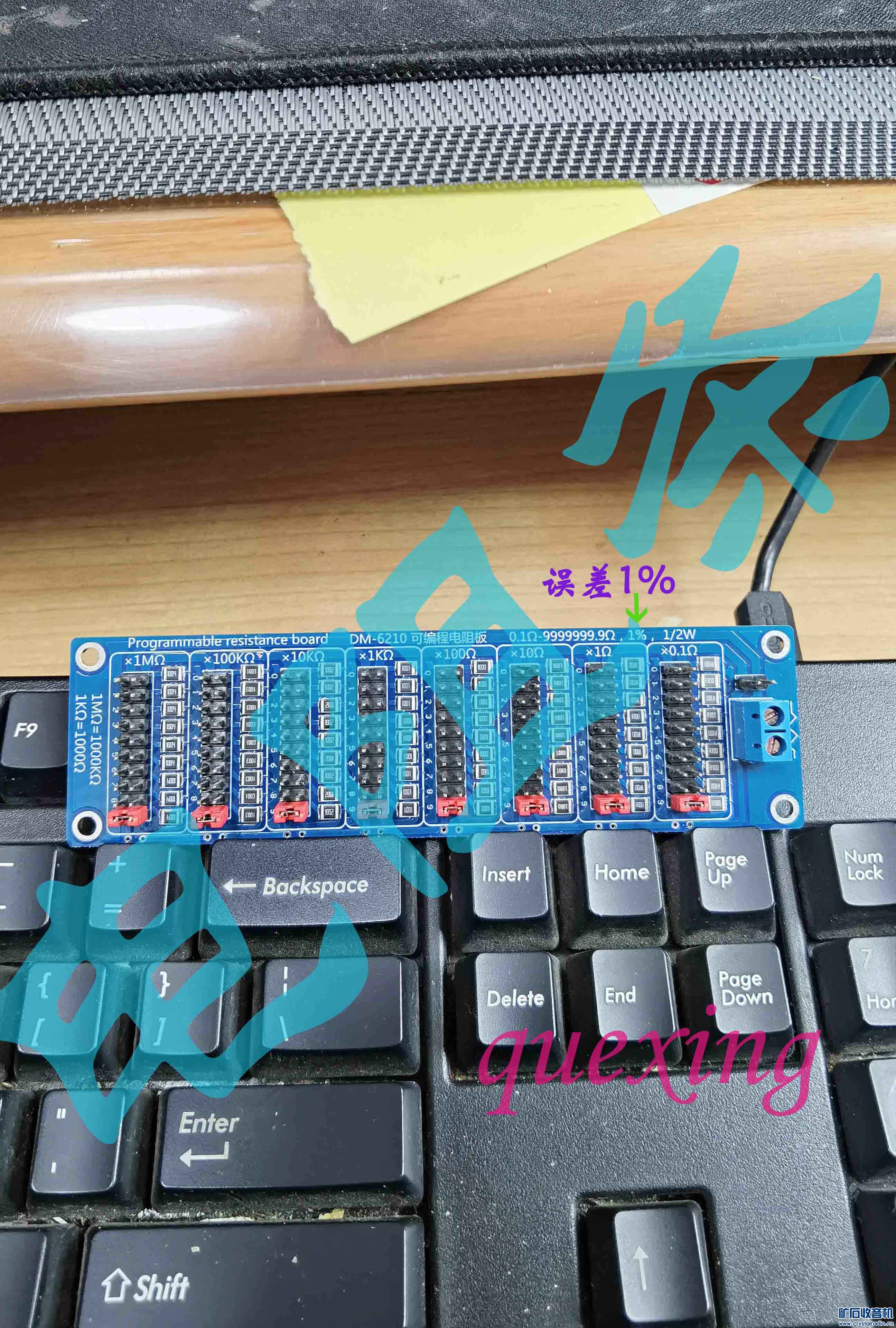

我买了一个最后一环是紫色的电阻板。但0.1欧姆是棕色的,觉得超贵。

发表于 2023-11-5 08:59:04 | 显示全部楼层

好的,发出来看看,
发表于 2023-11-5 09:02:06 | 显示全部楼层

我这个电阻条好像是±1%的

但是我有疑惑:色环电阻是1/4W,贴片电阻反而是1/2W,

不用疑惑,贴片电阻是靠大的焊盘和合理的PCB帮助散热的,所以功率会大,如果散热不理想,功率会大打折扣。
我这个才0.1W呢
