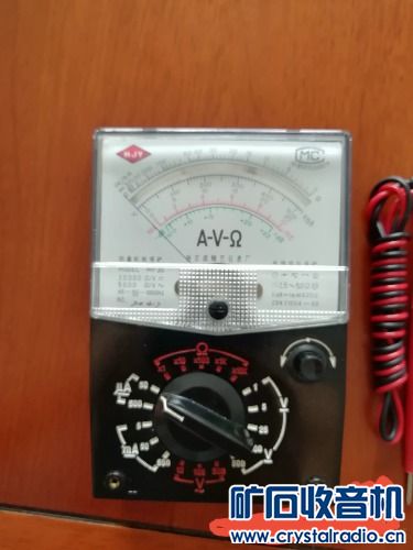

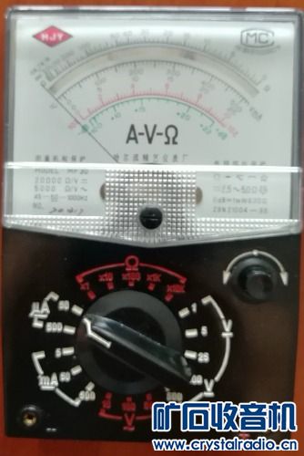

我咸鱼淘了一块50包邮,新新的哈精艺,外磁表头,这算不算是捡漏了啊?
发表于 2023-11-9 23:23:58 来自手机 | 显示全部楼层
感觉还可以吧
 楼主| 发表于 2023-11-10 07:28:47 | 显示全部楼层
只要自己喜欢,精度满足使用要求,那没有问题哦,你这个外观品相还是不错滴。
