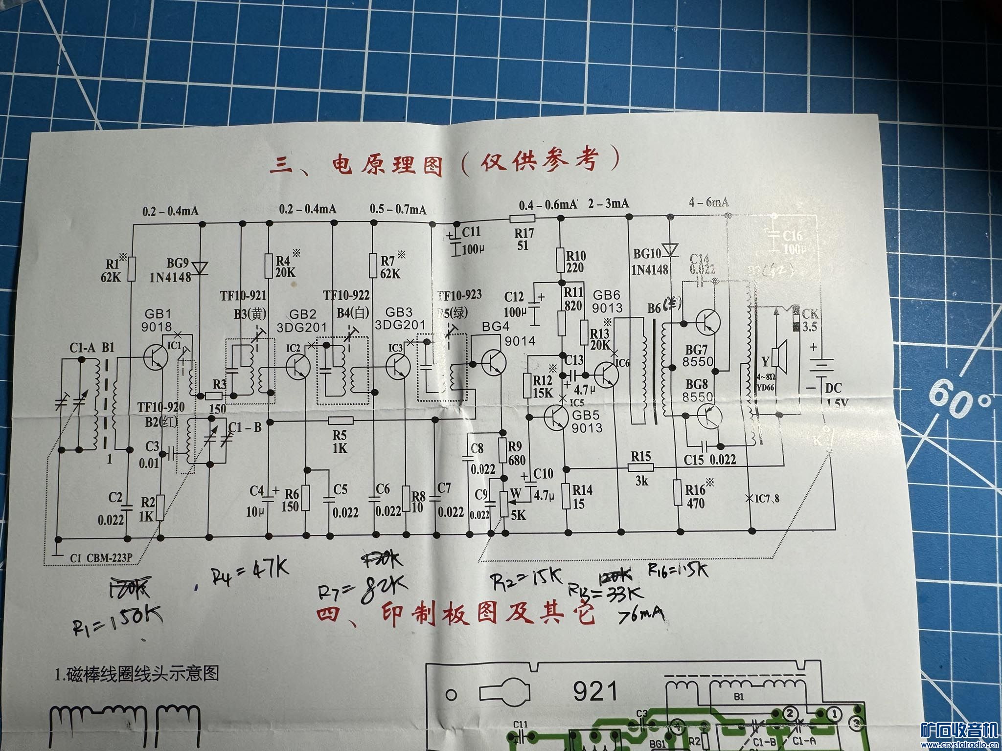

请教这位老师:
        我目前装了一台921,开始低频(600KHZ以下)自激,减少了天线初级线圈的匝数后 ...
我当时就是把天线次级的两个头焊接位置对换了一下。 高端自激,还有可能是天线谐振频率过高,超过了1605Khz。

今天也装了一个,接受效果还不错,没有发现自激的情况。
几乎调整了套件所有的偏置电阻。重新绕了天线线圈 初级55+64T 次级12T

谢谢分享,再次学习。
看来这款套件机自激比较常见。消除自激的方法也是多种多样。我也改变了少数走线和元件才消除自激,但是灵敏度和音质还不满意。还得求变,慢慢折腾。
