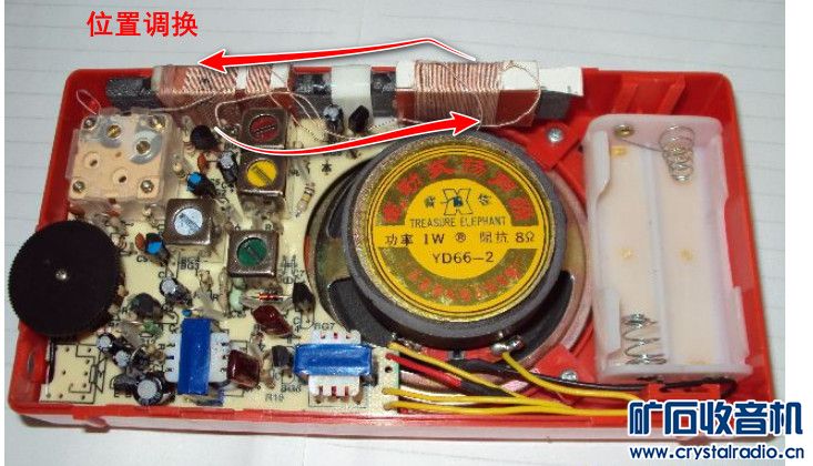

WXYZ 发表于 2023-11-19 22:47
谢谢你的肯定,互相交流学习。
ZX921这个收音机目前已经可以正常收听了,而且声音还比较好。
改善的方法如下:
1.把变频级三极管更换为3DG6B,这个管β值比 9018要低不少,换上去后,变频级0.18ma(之前9018时,达到2-3ma),符合要求。
   同时也把一中放也换成3DG6B;
2.一中放中周初级谐振电容并联100K电阻;
3.变更磁棒位置。发现磁棒线圈和电路板的各种位置中,有的位置是能引起自激的,把初级回路和次级回路线圈调换后,不再自激;
4.无感起子从后向前逐级再调整。
以上措施后,全频段不再自激,能够正常收音了。
变更内容:
“把初级回路和次级回路线圈调换后” 此处错误,应该为 次级线圈 调整到磁棒的右侧(打开后盖正面看的方向)
2023.12.13 8:40
这条,朋友能不能再进一步解释一下?我没有理解,初级回路与次级回路线圈调换是什么内容。
发表于 2023-12-13 08:19:53 | 显示全部楼层
求知无足 发表于 2023-12-13 08:10
3.变更磁棒位置。发现磁棒线圈和电路板的各种位置中,有的位置是能引起自激的,把初级回路和次级回路线圈调 ...
就是线圈位置调换啊
发表于 2023-12-13 08:34:10 | 显示全部楼层
ldj7501 发表于 2023-12-13 08:19
就是线圈位置调换啊
谢谢朋友的回复。
这两个线圈,其实是串联的一个线圈,都属于初级回路。
一般地说,次级回路,是专门指接变频管基极的,那个匝数只有十几匝的线圈。

是的,谢谢老师的回复,我刚刚表述错误,实际上20多年没有搞这个了,也忘了
多次测试:当次级线圈靠近PCB板时,有很强的自激。所以才把次级线圈的那一块远离PCB板。

发表于 2024-1-18 11:08:12 | 显示全部楼层
xlk 发表于 2023-11-2 23:56
我依然用的是1.5V供电。
BG1电流0.35,BG2电流0.4,BG3电流0.55,中高频未发生自激(刚开始高端1.5MHz以上 ...
请教这位老师:
        我目前装了一台921,开始低频(600KHZ以下)自激,减少了天线初级线圈的匝数后,没有自激了。现在1.3MHZ以上自激,调整BG1电流从0.35毫安到0.23毫安后,自激有减轻,变成了1.3-1.5MHZ自激了,1.6附近不自激了。
   看您的帖子有1.5MHZ以上自激,调整天线次序,请问如何调整的?
我的是这种短天线。
我在一本书上看到,次级接入变频管基极的端口,与天线初级接地端是否是同名端,对电路也有影响,图上是PNP管,921是NPN硅管,基极电流方向不一样,可能与书上相反。请教您是如何调整天线的?
