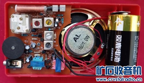

        1,总的改动     电源改为3伏。 套件设计是用一节1号电池。考虑到一节1号电池成本并不比两节5号电池价格低,而且电压稍有下降就会影响性能,机壳中正好可以放下两节5号电池,改成5号电池,可以用碱性电池或锂电池,电压提高可以使电路性能更稳定。改动后,碱性电池,锂电池(3.2V或3.7V)三种5号电池都可直接使用。
        耳机插孔,不仅用不上,而且使电路板装进机壳非常困难,拆出也很难,几乎会把机壳撬破,所以不用。

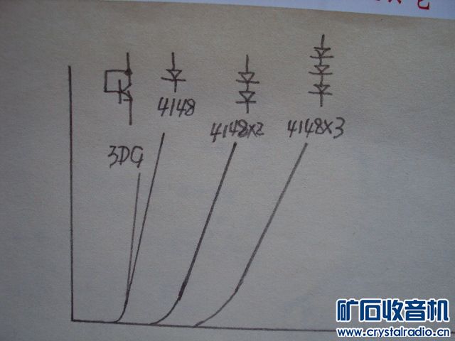

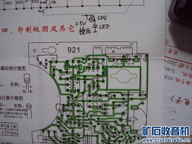

        增加高频电路的稳压措施。电池供电的高频电路,没有稳压措施性能就不稳定。办法是在电路板上高频滤波电容C11旁边空位置打三颗卯钉安装稳压管。稳压管我使用一只黄色高亮发光二极管,调整电阻R17使发光管电流为4--5毫安,得到2伏左右的稳定电压。发光管对着调谐拨盘,兼作度盘照明,一举两得。还可以在发光管上再串连一只4148硅二极管或者3DG三极管(bc极并联接成二极管),使稳定电压 2.5伏左右,性能更好。稳压管并联在C11上即可。

        加绕磁棒线圈。线圈应该分开套在磁棒两端。看到很多网友发的图片,磁棒线圈是并排套在磁棒一端的,我试装也发现电感量不够。要加绕 10圈左右才能分开套在磁棒两端,否则统调跟踪不到位。

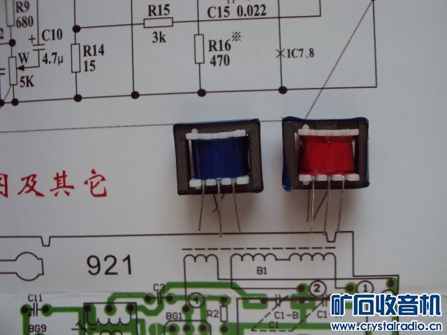

        2,低放的调整。    组装完成后要先将低放部分调整好,否则无法调整高频部分。根据套件给出的图纸和元件参数,做出的低放会有很大的失真。调整时要借助示波器和信号发生器才能得到最大不失真输出。套件所配的严重偷工减料的变压器,有条件的最好换成红灯 753里用的3伏供电输入输出变压器。我用套件里的变压器,反复调试,3伏电压时,得到的最佳结果是:BG5电流0.3--0.4mA,大了小了都不行。BG6电流7.5--8.5mA,大了小了都得不到最大不失真输出,而图纸上给定是2--3mA,这一点很让人意外。推挽管电流4mA,大了耗电增加,小了有明显的交越失真。负反馈电阻R15,可在3--10K之间调整,我用的4.7K。用小了会发生超音频振荡,现像是无声但电流猛增。推挽管集电极电容C14,C15,最好换成薄膜电容并且配对,否则失真大。
        3,高,中放调整。    套件的检波管用的是三极管,但是实际接成二极管。所以就改用的2AP9。检波滤波电容C8,C9都用0.022uF,声音发闷,改成0.01uF声音比较清晰。AGC电路改成常规型式,方法是去掉C7用铜线短路两焊盘,割断 B5与 R5的连接,将R5连接到检波管输出端,如果中放管是硅管,R5改为10K,如果中放管是锗管,R5用5.1K。为了增强AGC的作用,提高中放动态范围,电阻R6可以不用。
        刚开始试机时严重自激,几台机都是这样。说明网友反映的自激是普遍现像。其实这里是三种自激都存在。除了前面说到的低放自激,还有中放自激和高频自激。中放自激的现像是在电台的两侧发出鸟叫声,或者伴随“嘘----”的失真,有的产品收音机也有这种现像。解决的办法是在B3中周的初级谐振电容两端并联一只电阻,阻值100K--200K,使自激刚好消除。
        高频自激的现像是频率高端或者全频段自激,与电台信号无关。解决的办法是在电容C3串联一个电阻,阻值50---100欧,调整到自激刚好消除。

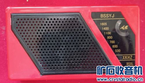

        谢谢你夸奖。这个外壳最大的败笔是调谐窗口和刻度,既不好看又对不准。

另外:输入变压器我拆下来重绕了。原机初次级均为0.1mm 400+400X2匝,我重绕为500+500X2匝,差点铁芯插不进去了。

换成3V供电(2节5号)是个不错的改进。因为原电池仓的固定架太弱易变形,更换电池时手感较差。看楼主的图片正好能装得下2节5号电池盒,这样就方便多了。

        谢谢朋友的肯定 .重绕变压器当然是个好办法.影响最大的主要是输出变压器,如果能重绕可能效果更好.不过这个铁芯最好也换掉.
