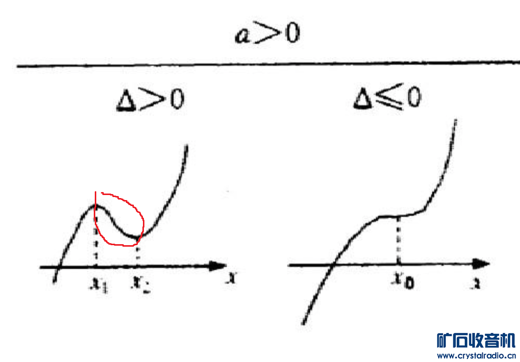

我前些天购了几米锰铜、康铜丝,0.6毫米的锰铜是负温度系数,今天反复测试几次在15到25这个温度范围是 ...
三次函数图像,也就是说,正好遇到左边的红色区域,那么就会出现负温度系数的情况

主帖说的是设计错误导致温漂大,与内阻大小没有关系。
主要厂家按照下图紫线改接检流点温漂就会降低几十倍。该表是软件校准,原检流7毫欧锰铜电阻都不用改。

众仪的好多型号都存在这个问题!这帮设计人员,唉,一言难尽!根本不走心,也不关心测量技术,只关心花哨玩意。

那样的话,还是用串(分流)电阻测电压的办法测电流靠谱,人家那电阻都是考虑连续工作的。

楼主可以试试,看看会不会好些,只是需要重新校准或者改取样电阻了
