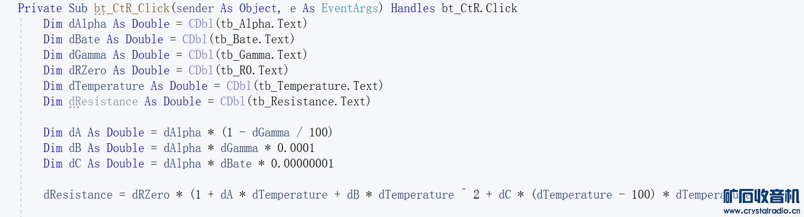

发表于 2023-10-27 09:47:28 | 显示全部楼层
红河310 发表于 2023-10-24 20:39
我前些天购了几米锰铜、康铜丝,0.6毫米的锰铜是负温度系数,今天反复测试几次在15到25这个温度范围是 ...
之前那个水泥电阻帖子我是不是提到过,除了热应力之外,另一个(TCR 为负)情况就是,金属的 TCR 不是线性的,但因为 α 系数很大(4000ppm 左右)所以我们通常简略就说它 TCR 是多少多少,听起来是线性的。但实际上,它是一个高次函数
常见的 PT100 电阻值计算式
可见,通常的,纯金属的 TCR 至少是三次函数,而三次函数的特点是,如果三次项较大而一二次项较小,它可能不是单调的,也就是说在某个区间,三次函数可能会变小一下子再变大。
纯金属因为一次项 α 较大,所以通常的,三次项 γ 对函数结果影响非常小而总是单调的。一些合金尤其是精密电阻合金的温度系数很低(所以才能做精密电阻合金),也就是 一次项 α 比较小,那么 二次项 β 和三次项 γ 对函数影响就比较大,也就是说在某个温度区间,TCR 不单调。
通常,把不单调区间设计在常温,这样得到的合金电阻丝温度系数最小 那么看起来就是,它的温度系数可能不是正的,因为你正好测试的是负的一段。但如果继续提高温度,通常又会回到正温度系数的区间去了。
