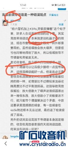

 楼主| 发表于 2023-10-18 12:39:45 来自手机 | 显示全部楼层
ssffzz1 发表于 2023-10-18 12:31
我的观点本来就是带也行不带也行
“所以调谐高放这个东西并不是没有用,但是怎么说呢,成本上比不过低端收音机,性能上比不过高端收音机。虽然有收音机用了调谐高放,但是怎么看都像是妥协于成本(其实这里说技术更好一些)的选择。”
我在之前一个帖子里,甚至更加支持老收音机带调谐高放,我也有点无语到底要怎么加修饰词才能把这个简单到不能再简单的意思表达出来
 楼主| 发表于 2023-10-18 12:42:07 来自手机 | 显示全部楼层
原来那个帖子是这样的

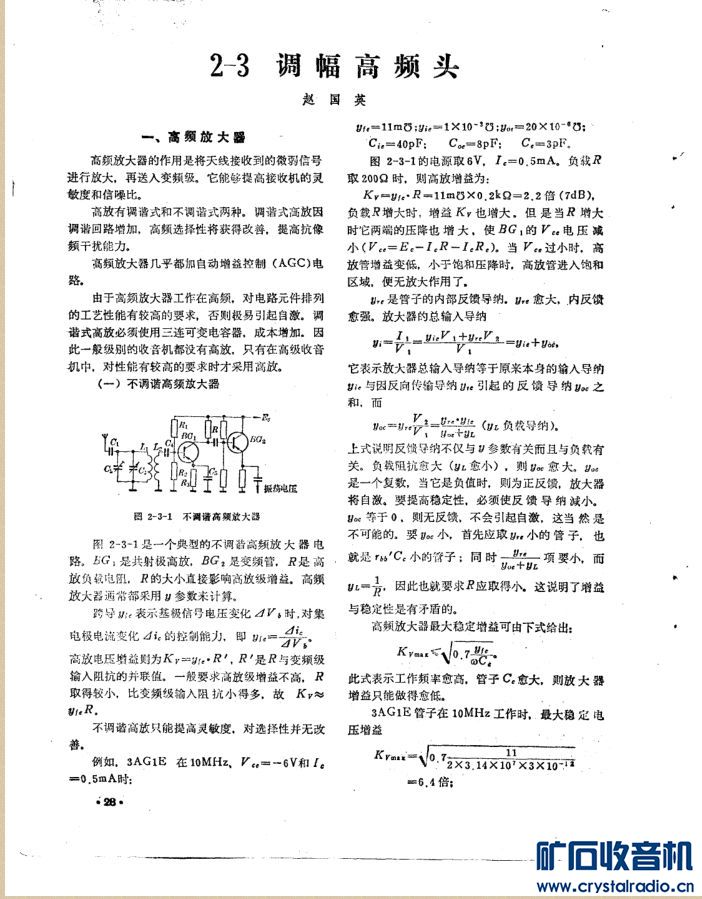

发表于 2023-10-18 13:46:16 | 显示全部楼层
      调幅高频头的高频放大器带不带输出调谐,在七八十年代就有理论论述和计算。他是为高级收音机的指标而设计的,所以一般的收音机中不会使用带调谐高放电路。
     发几幅赵国英著的调幅高频头截图,有争议的坛友看一看

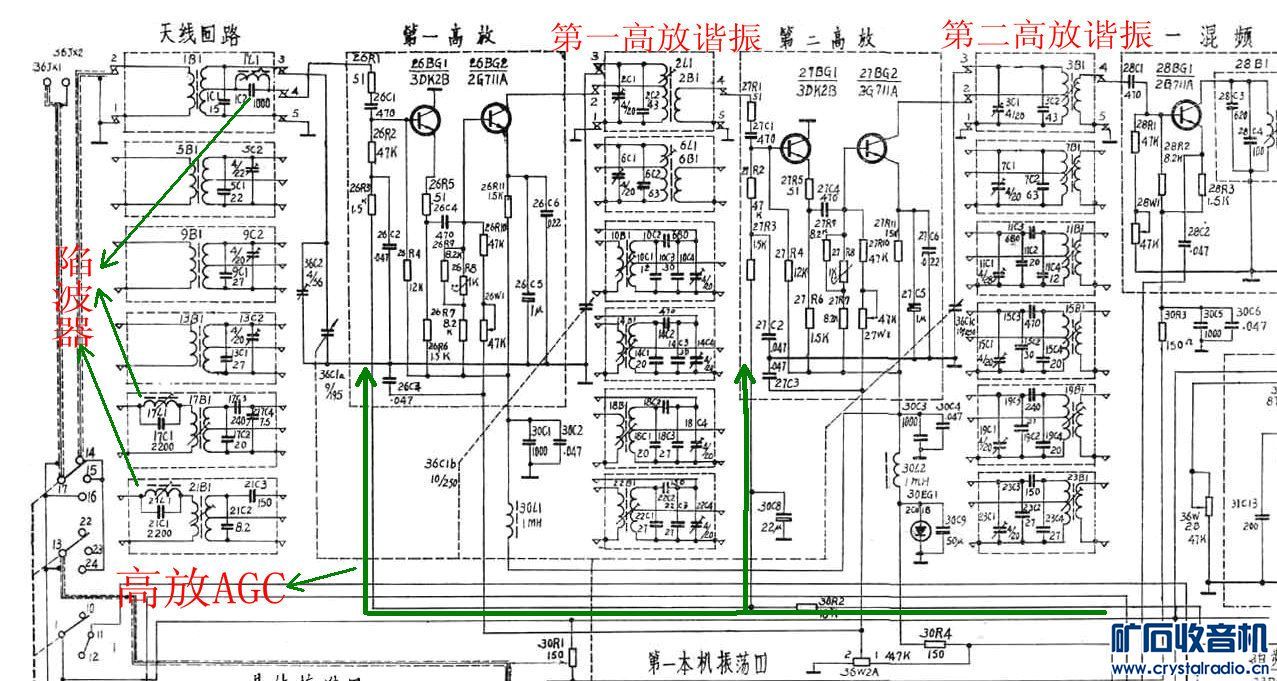

发表于 2023-10-19 20:17:08 | 显示全部楼层
lz显然没有“分类讨论”的概念。
过去的超外差结构接收机,或者撇开普通的低端收音机不谈而针对专业的超外差接收机而言。调谐高放不仅是必须的,甚至一级还不够。需要两级。(下图是339短波接收机的原理图,借用了某坛友的帖子。出处:http://www.crystalradio.cn/thread-1342645-1-1.html)。 214226lsvyelvtzssg4zsn.jpg
而现代的宽频带接收机,零中频接收机。为什么不需要调谐高放的原因,这个帖子的坛友已经讲的非常清楚了,也无需多言。
