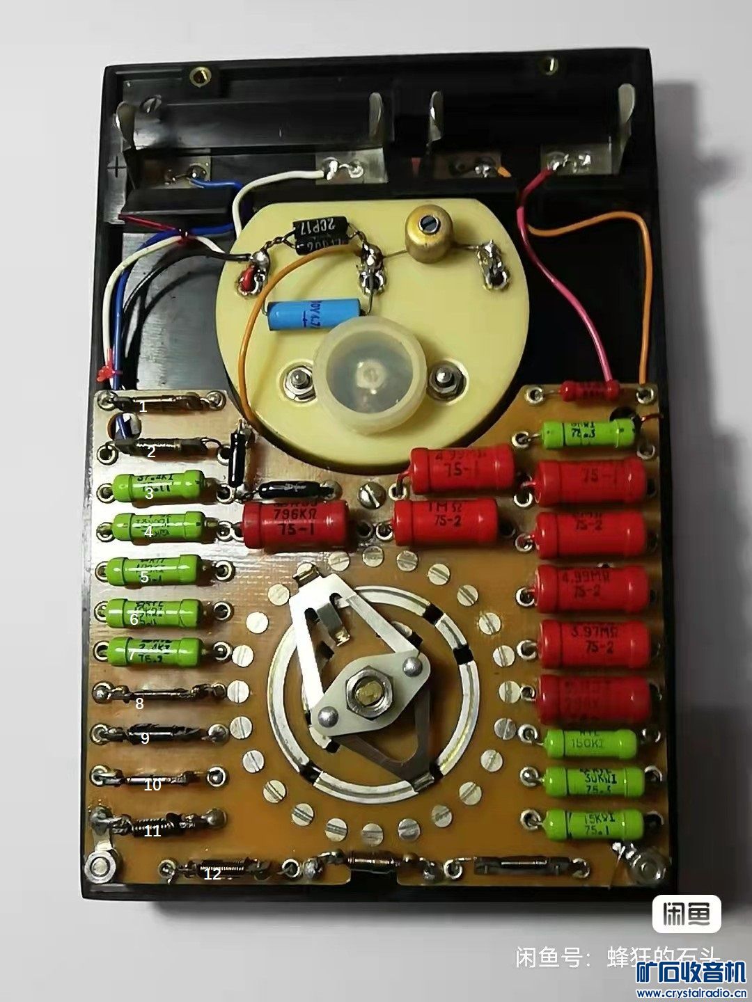

我的铆钉版MF47有进展了

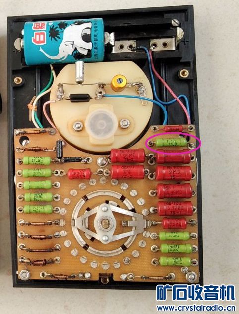

刚刚找到铆钉版原图,原图显示右上角绿袍是1.4,也及时新版的3.2.但是红袍是什么呢?
发表于 2023-10-23 17:40:29 | 显示全部楼层
这样的?我还以为飞线到右上角的绿袍。红袍可能是新版47的电流档的3.6K
发表于 2023-10-23 21:24:49 | 显示全部楼层
记得那个位置是HFE的27欧?手头电脑没资料,明天查下。
发表于 2023-10-23 21:35:48 | 显示全部楼层
左上角才是hFE的27

发表于 2023-10-24 09:33:44 | 显示全部楼层
quexing 发表于 2023-10-23 21:35

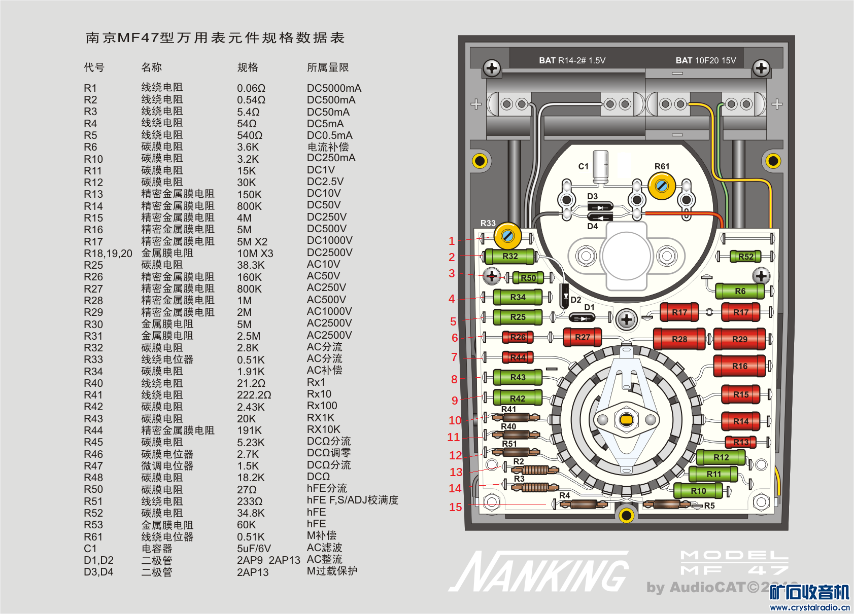

左上角才是hFE的27
官方铆钉版、楼主复刻的、后期定型的,这三个都不同 ,按电路图安装就好。
既然重做,建议将796K改为800K,欧姆表的错误也改过来。
既然重做,建议将796K ...
我是拆自己的那个非常准确的解放47 表的元件。由于脚短,不能做得完美,现在就是左上角的那个可调电阻不知道装上去不。楼主右上角增加两个孔,左上角也有增加孔。
quexing 发表于 2023-10-24 16:23
你的铆钉版右上角的电阻值是多少,左上角的1、2阻值是多少?
我发的那个铆钉版也是网上的,看不清 。自己按电路搭就行。1应该是交流分流器,后期的金蛋之一。
