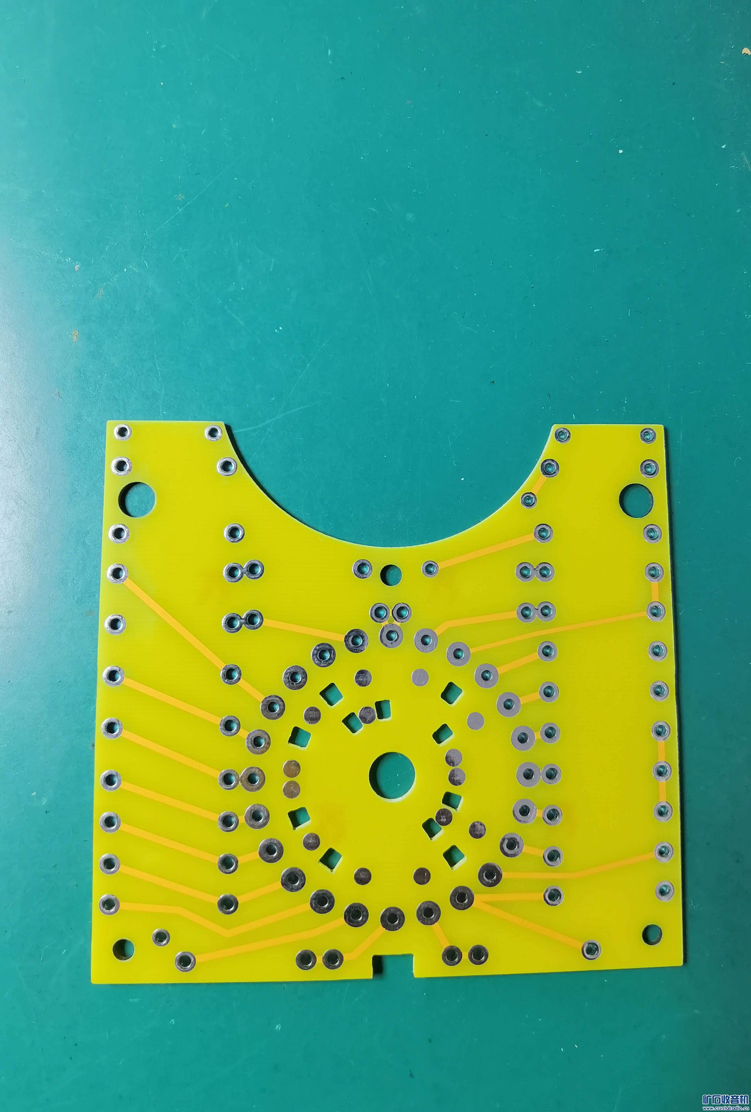

我的铆钉版MF47有进展了

纯瞎折叠罢了,低端活
     在我看来,这就是高端DIY . 看着舒服养眼

楼主这个表搞好了不便宜

做的真不错,跟咸鱼那些表价七八百的差不多,楼主动手能力很赞!

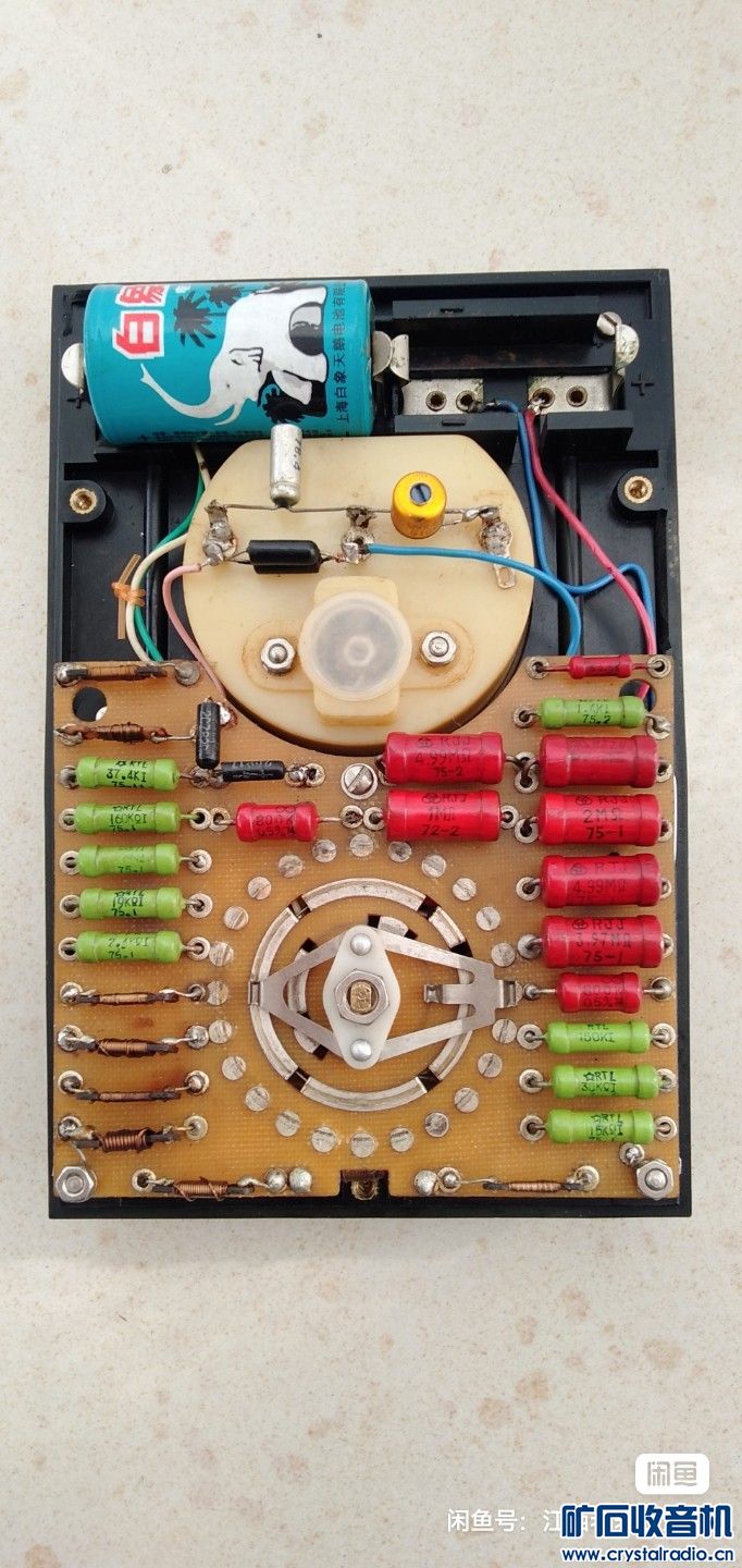

这个如果从旧板拆下来,2W的电阻可能脚不够长,要接驳加长。

用长铜铆钉接驳电阻会不会更好。

真不错!可是这铆钉不又是难题么?有成品卖还好,靠拆201也很难。
铆钉不说。说大红袍电阻。拆下旧的装上去引脚不够长。只能用电线接驳。

或者铆钉反接?

我遇到过一个表,就是用导线延长电阻脚的,很难看得出。

什么情况 发表于 2023-10-14 13:22
没有字,自己做的,里面是色环
喔差,这么厉害,电阻还能造假

买铜触点就可以,楼主用的U201铆钉直径比原装的要大,
