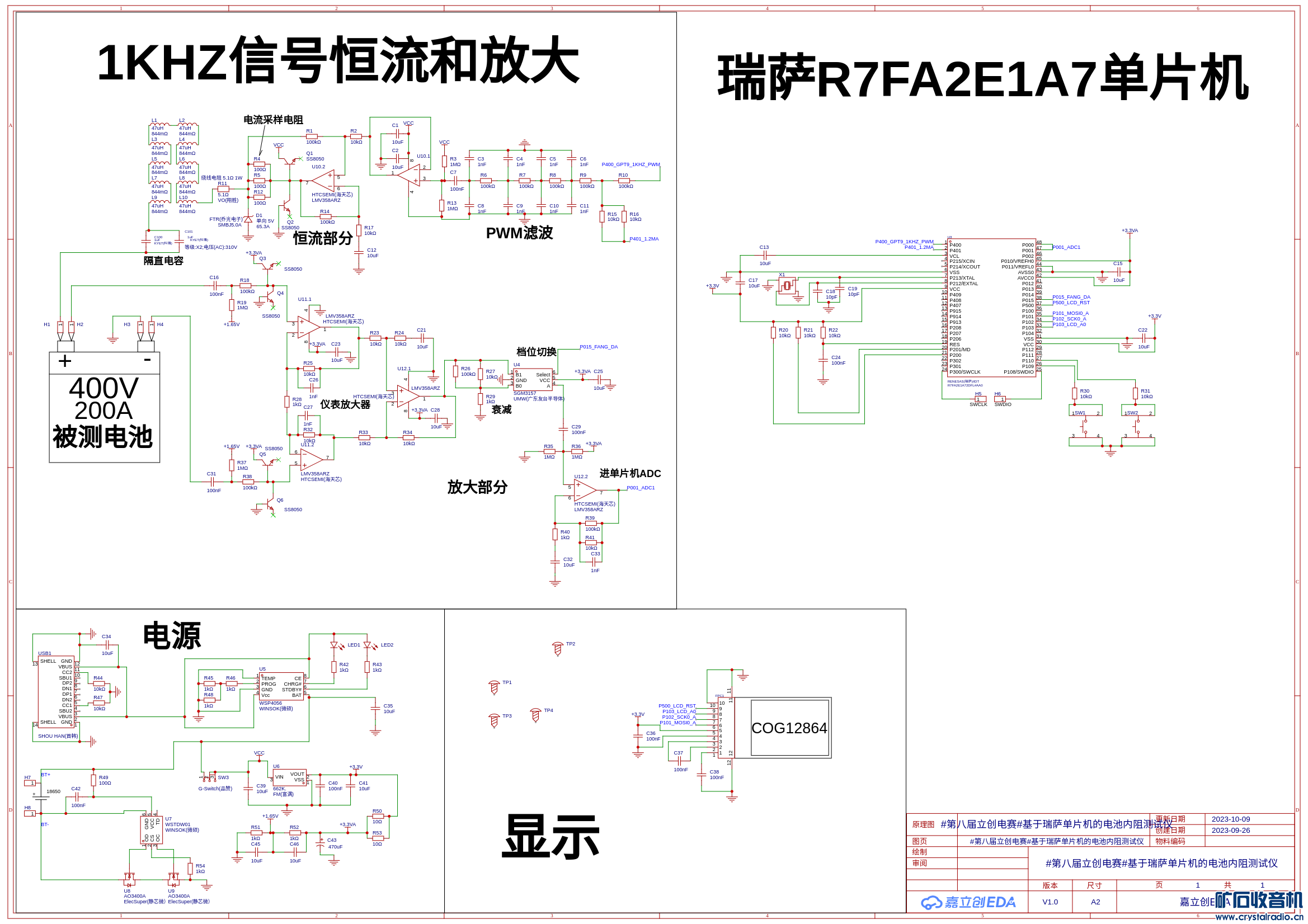

总算马马虎虎搞完了,我这口才什么也不会说,没办法也学着介绍了下,这个单片机可以加上电压测量,因为每个通道都有自己单独的寄存器存采样值,但是实在懒得动了,这活动还有十几天就到期不能提交了。
发现个问题,就是耐压不如铁外壳的,仪表运放那里烧了一片运放,那里保护可能比较薄弱,把10K换成100K的电阻了,但是正反测电容还是会液晶不显示,正反测对保护电路压力更大,液晶可能距离板子太近了被干扰了,不过测400V还是没啥问题。

我比较喜欢动手制作,就是由于上学少很多基础都不懂,现在岁数大了也没动力去学了,我其实比较粗心,这个制作是参加立创电赛的,做回板子烧写程序了才发现忘记加个VCC焊盘,就打开LCEDA加上一个也忘记重新铺铜了,结果VCC和GND直接短路了。。有个网友制作才发现的
感觉测电池能大体比较大小就行了,天冷手拿一下电池內阻都变不少,夹子这点误差可以忽略啦
 楼主| 发表于 2023-12-13 09:53:47 | 显示全部楼层
根据网友反馈,SWCLK下面的加了个+3.3忘记重新铺铜了,导致3.3和GND直接短路了。。
焊好后用万用表交流档测量各点的电压
1、先查RC滤波电路:单片机PWM经过RC滤波后,万用表交流档测对GND大概39毫伏左右。我实际R15、R16是没焊接的,这个是准备扩展量程用的,程序没写这部分。
2、查恒流电路:夹住1欧电阻,用万用表交流毫伏档测量这个电阻两端看看是不是12毫伏左右,如果是表示恒流电路没问题。
3、查仪表放大器电路:再测三运放仪表放大器后,也就是U12的1脚,对GND应该是252毫伏左右,正常表示仪表放大器也没问题。4、查最后一级放大电路:再测进单片机ADC 对GND是不是252毫伏左右,也正常表示后面这级放大电路也没问题。

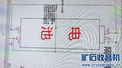

发表于 2023-12-13 16:02:21 来自手机 | 显示全部楼层
我用w801做的更惨。短接了hplp然后接短路的电流源竟然能测得电压。去掉隔直电容却又正常,找不到问题所在

图片上字太小了看不见啊。。会有耦合啊,夹子短路测到电压也正常啦
发表于 2023-12-13 16:45:17 | 显示全部楼层
你的四线夹子会不会有问题,HC,HP是一个夹子,LC,LP是一个夹子。

发表于 2023-12-13 16:48:21 来自手机 | 显示全部楼层
其实就是我写帖子的内容。用个图好理解一点而已。这个共模电压是不应该测出的要不差动放大就完全没有意义。
关于飘0.01m欧12mA也就只有0.12uV,了解下电阻的热噪声?还有漂移!用了精密电阻电容能稳都不是件容易的事。用1K带通波器能大幅减少噪音不知数字滤波是不是也能等效。
 楼主| 发表于 2023-12-13 16:55:02 | 显示全部楼层
aidn 发表于 2023-12-13 16:48
其实就是我写帖子的内容。用个图好理解一点而已。这个共模电压是不应该测出的要不差动放大就完全没有意义 ...
短路了就类似变压器了,会耦合过去的,得实虚分离,还得校准相位只显示实部才行。

发表于 2023-12-13 17:10:46 来自手机 | 显示全部楼层
我做这个模拟电路部 ...
如果是变压器那短接电流源和检测端两夹子不短接应该也有电压,现在是接近0的属正常,接上电流源的任意位置却又检测到电压,不用隔离电容又正常了呢?
