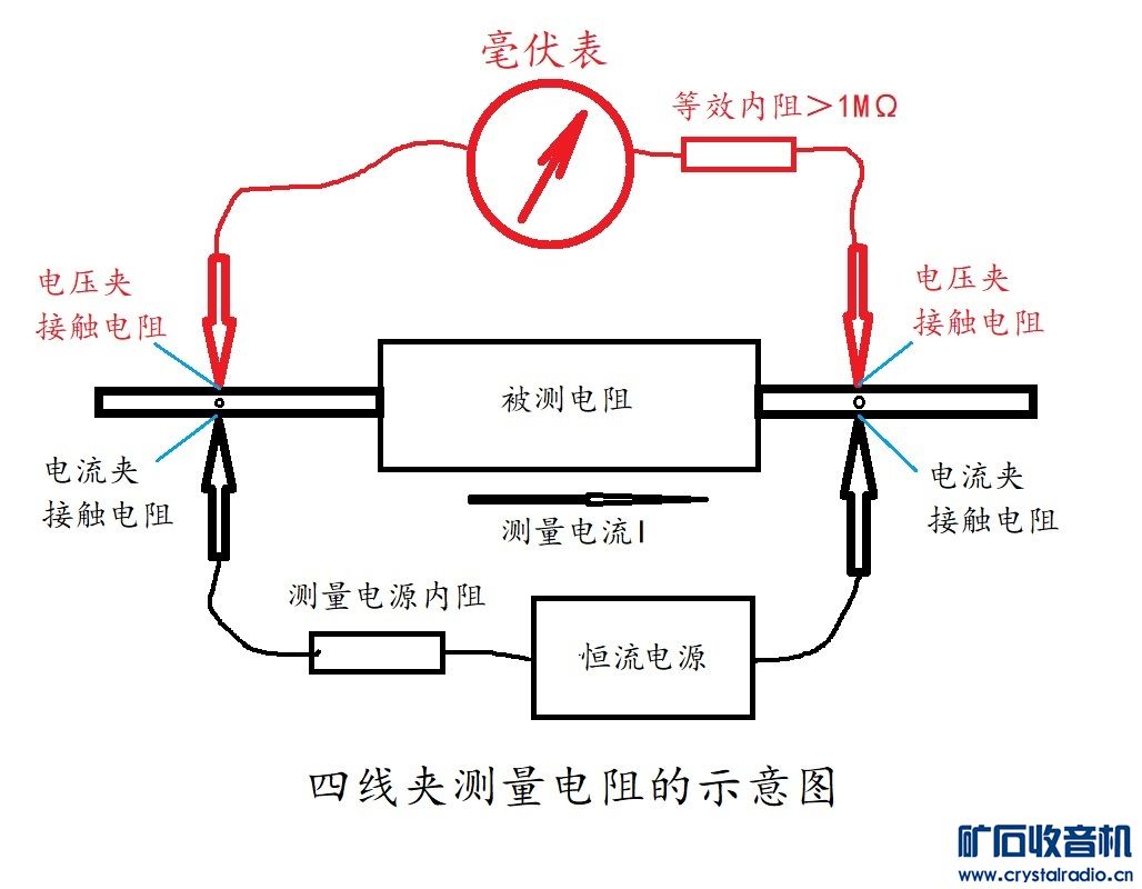

四线夹,对导线的电阻及夹子与被测元件的接触电阻都不敏感。不知道你哪来那么多讲究,你将两线测量的原理照搬到四线测量上了吧。

楼主的四线夹制作粗糙,不好看,并不影响测量结果,其原理如附图:
不管电流夹的接触电阻有多大(当然是在合理的范围内),因为接触电阻处于恒流源回路,其大小并不影响恒流值的大小。
不管电压夹的接触电阻有多大(当然是在合理的范围内),因为接触电阻会远远小于毫伏表的内阻,所以它的存在也不影响毫伏表的测量结果。
曾看见有人用并未彼此绝缘的夹子,通过两条线连接于测量机构,说是可替代标准的四线夹,那才是扯-蛋,那时候的接触电阻才会影响测量结果,我曾经画图分析过其弊端,见下图:
你说的将贴片电阻焊接成串,对于较小阻值的标准电阻而言,确实其连接所用焊锡的阻值可能会影响测量结果,值得重视。
