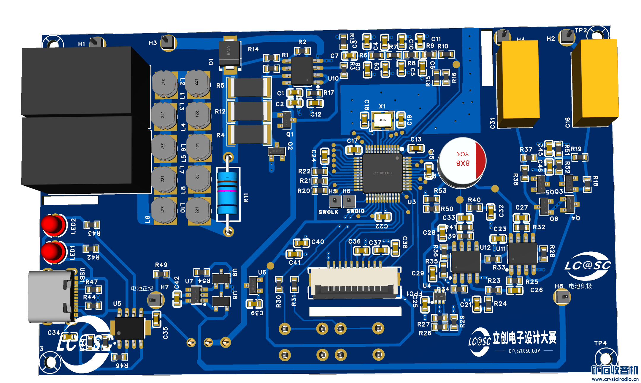

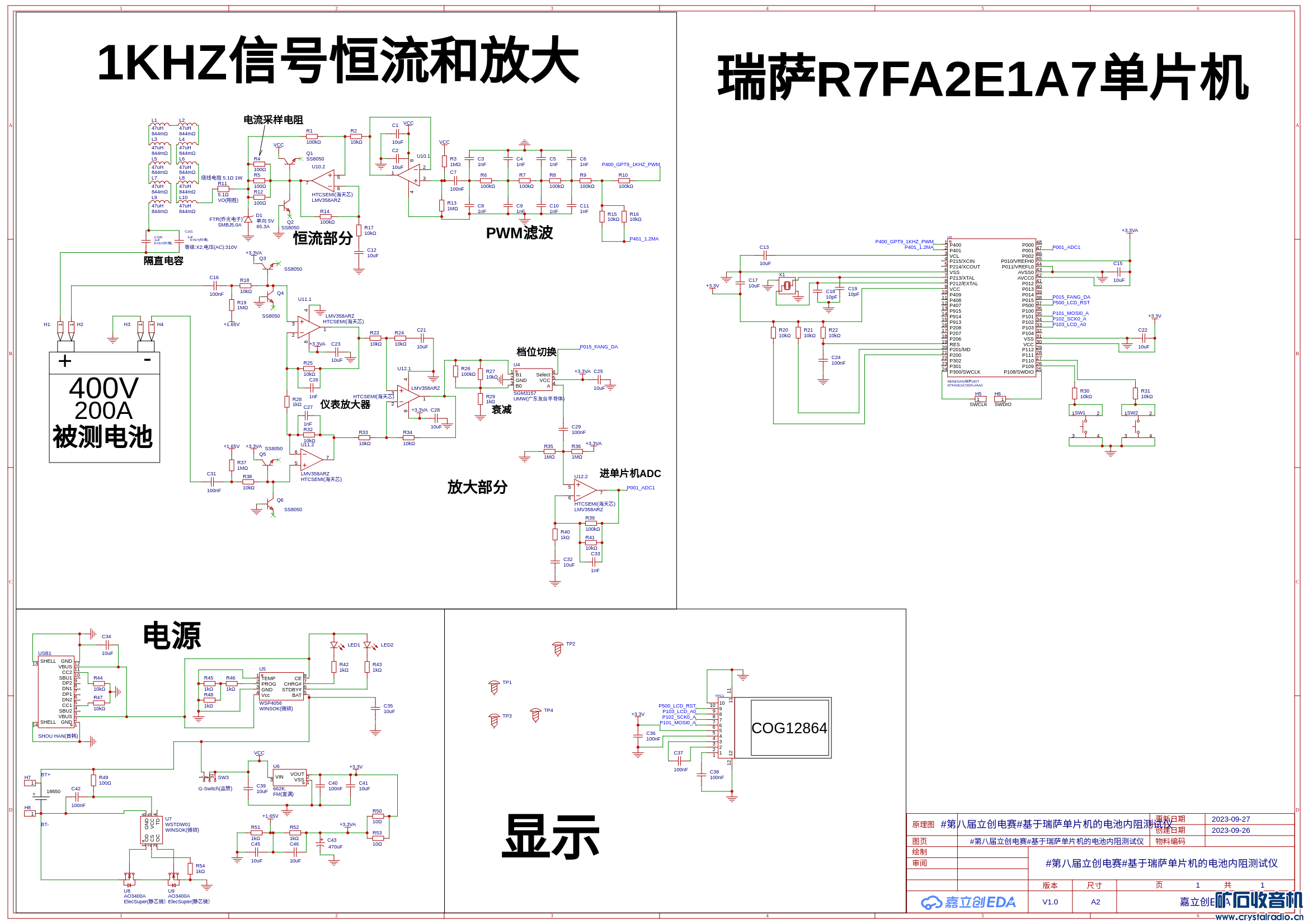

今年这种表做了好几版都不怎么好用,这次做的这个也马马虎虎,主要移植上次做的电路,就是为了参加活动没准能薅点优惠券什么的,既然重新做一版就得改动点东西,不然没啥意思。 主要就是提高耐压,但是我不会设计不会算,反正测400V没炸,具体多少V会炸我不会算。
时间仓促赶在放假前发过去打样了,大家帮忙看看哪里有问题,等做回来只能飞线修改了,目前飞线做的电路没焊PWM滤波里面俩10K电阻,ADC进单片机的IO是P000和P001连接在一块的,放大电路放大21倍和10倍两级。LCD显示屏最高显示4万字,稳定度不好一直飘而且也不准,是不是该砍成4千字? 这单片机ADC也是12位的,这单片机刚学各部分都不熟悉,今天才发现ADC采样每个通道采集的数据放在对应寄存器里面,这样的话其实可以加上电池电压检测,但是没试验这部分就不加了,反正评委估计就是看看外表做的漂亮不漂亮,应该不会浪费时间去看功能怎么样,毕竟好几千网友参加活动,每个看一眼都累,今年到目前只薅到个满11-10券,和16-15的券,买了12片活动用的单片机还赔好几十元。。。也不知道到最后是谁薅谁。。

发表于 2023-9-29 02:51:41 | 显示全部楼层
pcb画的不错!瑞萨单片机 点赞!
就是外壳太寒碜
发表于 2023-9-29 07:08:21 | 显示全部楼层
看这板子好像是4层的,但是感觉布局有些不严谨,估计实际使用的时候会存在干扰

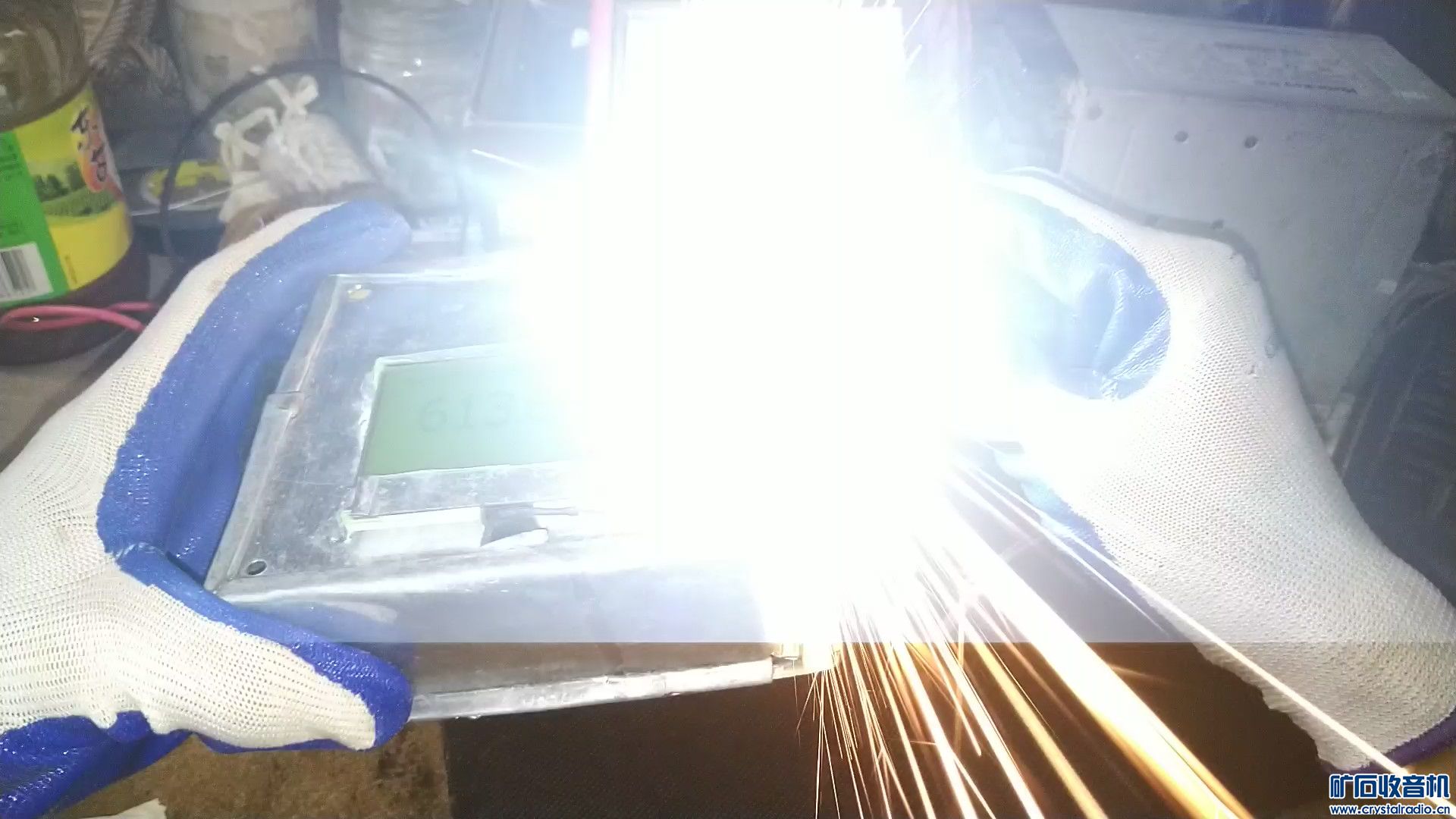

耐压测试,测带400V电压的330UF电容,夹子正负交换分别个测一次,火花有点大
测试视频,大家放心这个视频我绝对不赚钱,因为昨天已经发了一个了,限时任务是发一个视频,发多了也没奖励。

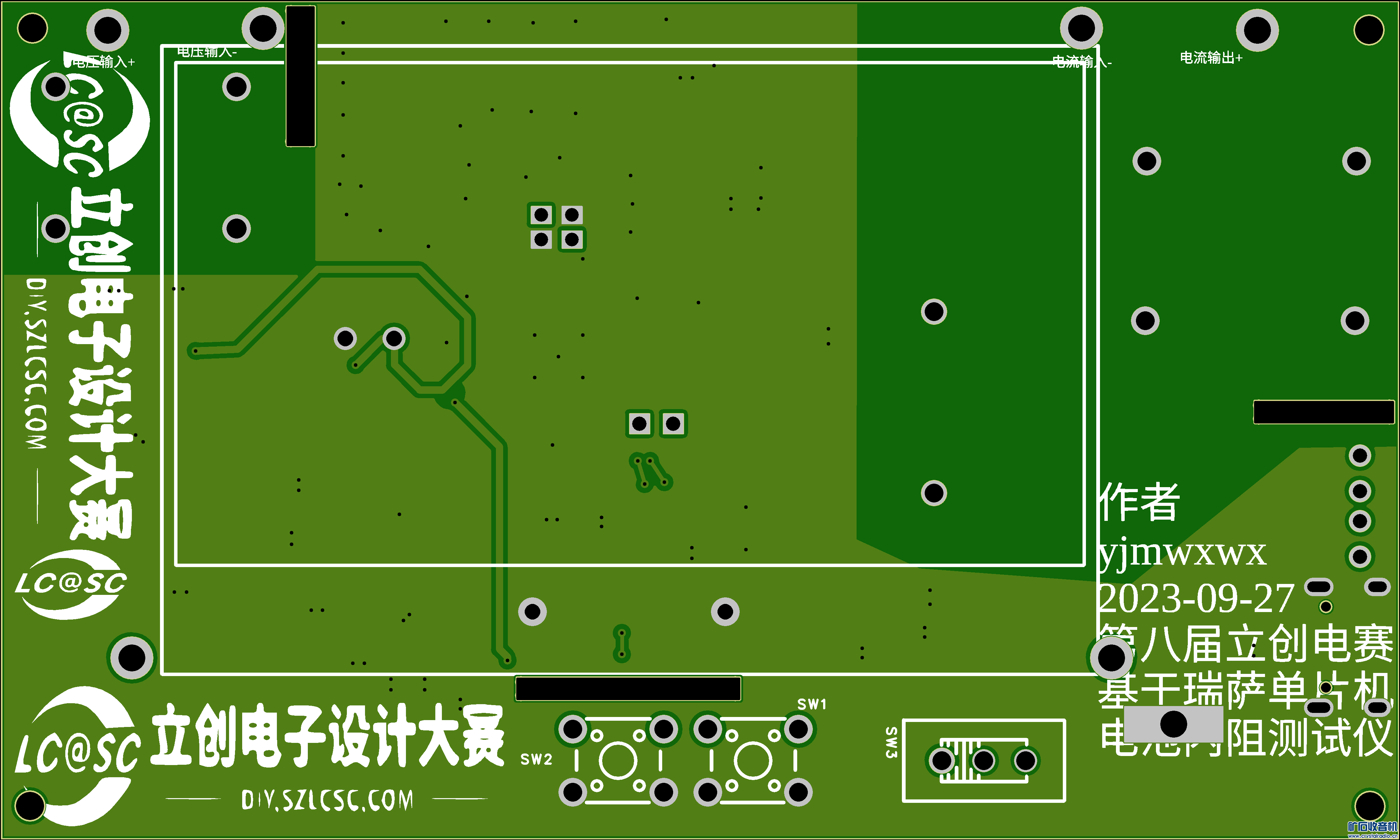

 楼主| 发表于 2023-9-29 11:30:58 | 显示全部楼层
两层的,我不是专业的画板没什么经验,画出来能正常运行没画错就不错了

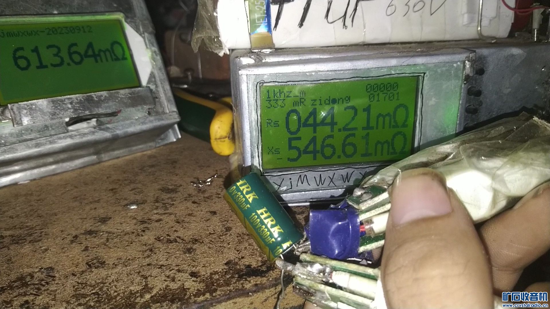

这次做的还没搞校准相位部分,测电容的ESR明显不对,和今年做的别的表差很多,不过另外三个之间也差不少,今年做了好几个没一个可信的。。。
 楼主| 发表于 2023-9-29 16:15:20 | 显示全部楼层

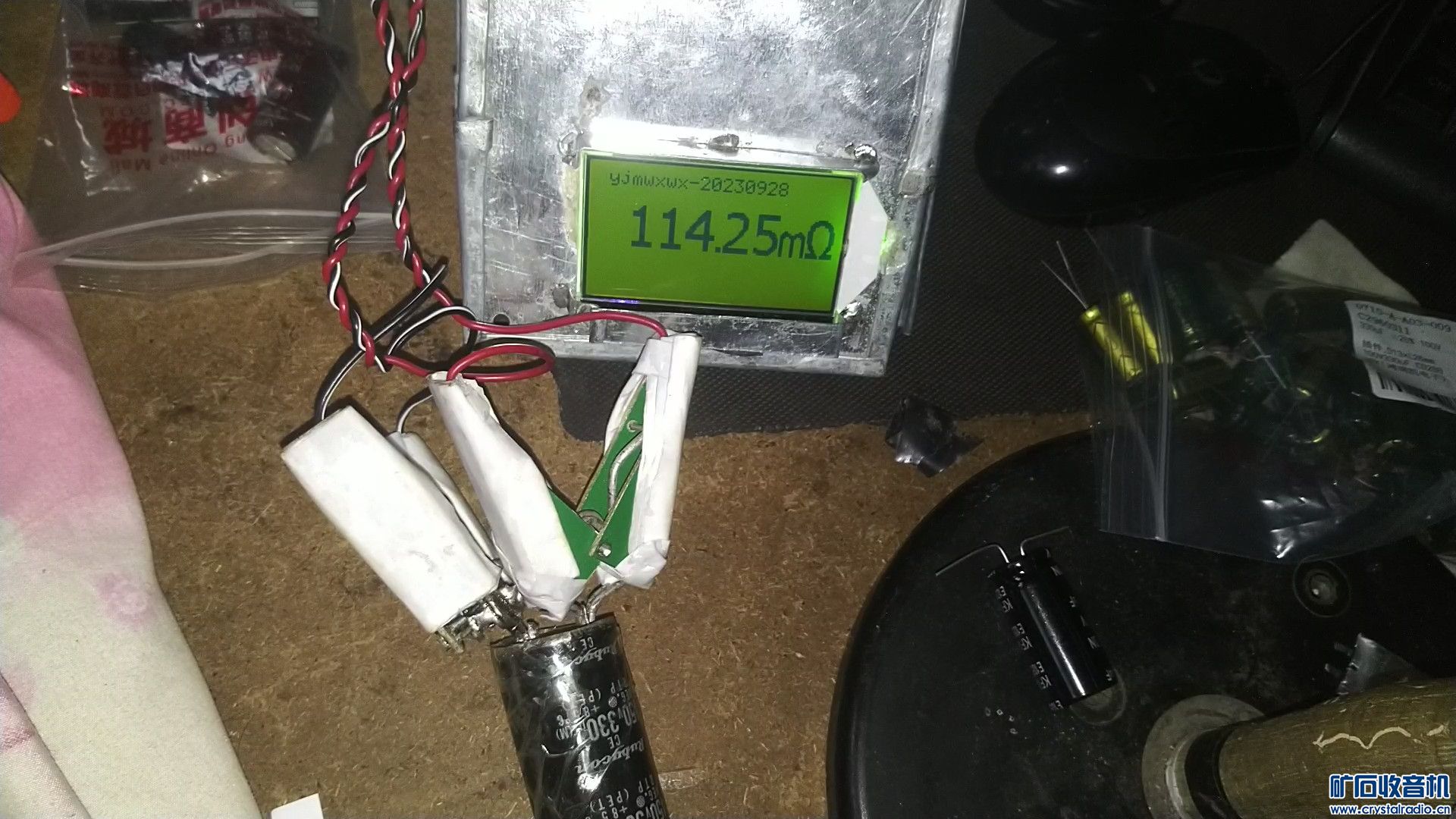

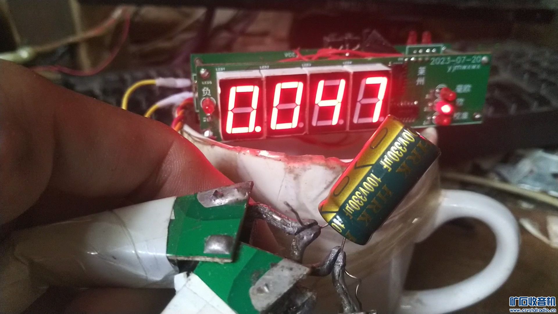

测电阻时候看了下相位大概+12度左右,旋转到0度测电容ESR读数正常了,但是不知道为什么读数一直不稳定一直飘
这下应该差不多了吧,恒流12毫安
100V 330UF
450V 100UF
450V 330UF

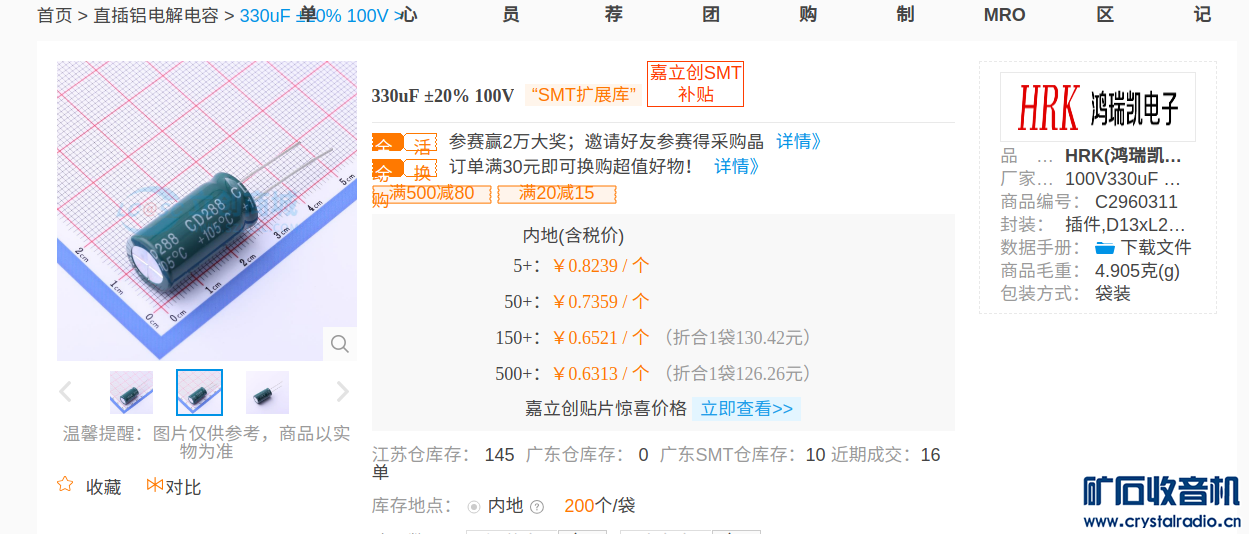

测100UF的应该不正常超量程了,还有这100V 330UF电容ESR这么小正常吗?买的是国产货,5.6元买了25个
测电容ESR读数一直飘,不知道哪里的问题
发表于 2023-9-29 18:02:45 | 显示全部楼层
yjmwxwx 发表于 2023-9-29 12:22
这次做的还没搞校准相位部分,测电容的ESR明显不对,和今年做的别的表差很多,不过另外三个之间也差不少, ...
我也是醉了,都是毫欧级别的,你尽然用自己制的夹子来夹,按照道理说这种接触电阻都不能忽略。还有你那PCB看起来铺铜感觉不是很正轨,好像几乎没有的,看不懂你线路自身干扰和外界干扰是怎么处理的,好像外界干扰弄了一个铁皮来屏蔽,但是线路自身干扰呢?
建议重新优化布局PCB,即将可能产生干扰源的地方布设在一处,然后增加屏蔽仿干扰措施,另4层板会减小干扰,若合理布局2层板应该也还可以,并不是你认为的将线路连通即可,期待你的下一个优化版本
 楼主| 发表于 2023-9-29 20:41:17 | 显示全部楼层
icespirit 发表于 2023-9-29 18:02
我也是醉了,都是毫欧级别的,你尽然用自己制的夹子来夹,按照道理说这种接触电阻都不能忽略。还有你那PC ...
夹子一直没买,淘宝上能到农村的快递都不包邮,单独买俩夹子不划算,自己做个也能用,我这个夹子力很大的,排针都能夹弯。
测试的这个是飞线做的,画的板子还在路上。。。我这个确实画的很差劲,今年做了四种了没一个可信的,四种测同一个东西四种读数,肯定都不准,由于是业余爱好者也不懂计算什么的,只能慢慢试验,我也不知道怎么画好,根本没这方面的经验。。
看还有二十多天时间,没时间搞了,我这还要脱粒玉米、晒玉米、种小麦、浇地。。这个板子能做回来焊好正常运行就算完成了,就有机会得到51-50的元器件优惠券, 我这用的单片机也算根正苗红没用别的厂家的MCU。其实自己做的感觉真的心里没底,很多基础知识都不懂,做一个一个样根本不实用,真要用的话不如买个成品靠谱,光测电池內阻的今年可能焊了得有10个了  得考虑换点别的东西玩了。。
