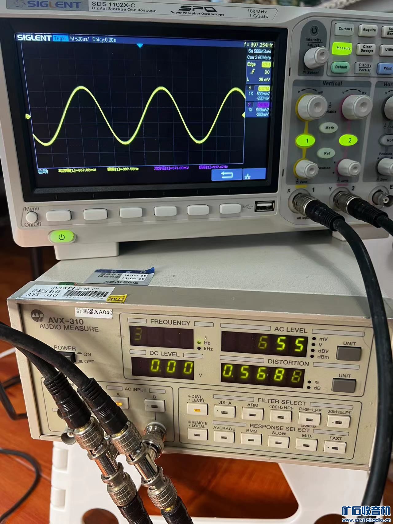

买了一个失真仪来调试收录机FM收音

 楼主| 发表于 2023-10-8 13:51:33 | 显示全部楼层
昨晚测了一下9994,FM失真1.8%,仪器闪的太快,拍了一张肺片就不上传了,难怪不好听,调好了到0.5%,明显舒服多了。
