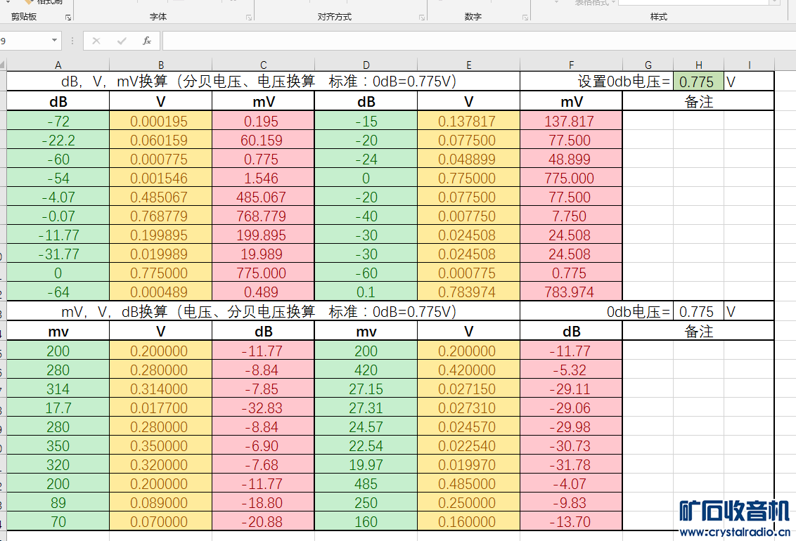

我比较较真,为了打理好机器,数据准确,自己还做了几个Excel表格来计算数据。
