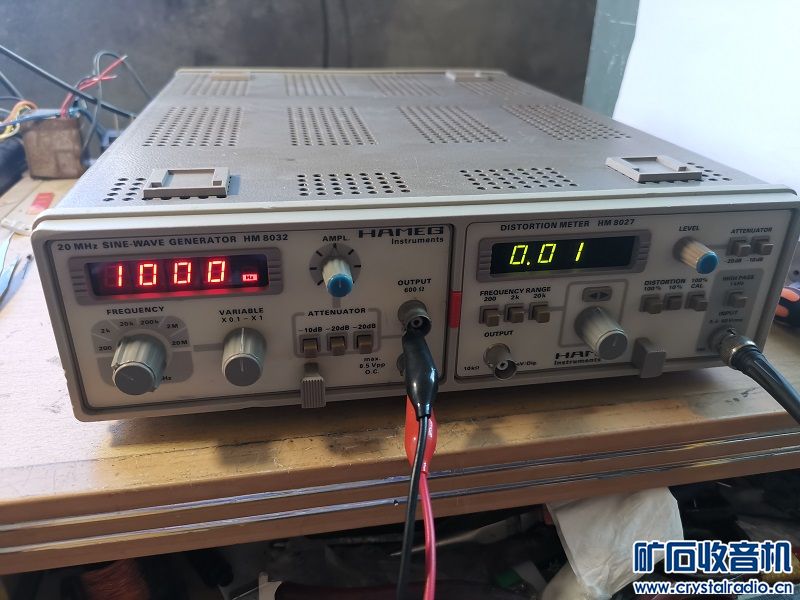

买了一个失真仪来调试收录机FM收音
发表于 2023-9-24 01:27:02 | 显示全部楼层
[调中周时最佳工作点的两边失真都会变大的]
多少普及电子书说调频的高中频不会改变波形相位,故不产生失真
但,世界上凡注重讯噪比/变频失真等高级揩标的独立调谐器,都无一例外选用
LA字头的收音IC,说明这些工程师辨识力之高,是我们业余者意想不到。
内部电路完全相同的IC,有的厂家生产的IC最佳工作点两边失真都会变大
现在,在矿友手中的小数后有四位有效值的仪器终于公布了事实/数据真相。
如果当年凭空想出数学模式认为合理而写无线科普书攒一些奶粉钱的著书人还健在。
应到矿坛看看,卑微的DIY者, 有时也会向牛顿定律,能量定律,作出在崭新视野下的修改。
这的的确确是矿坛外没有的好课!

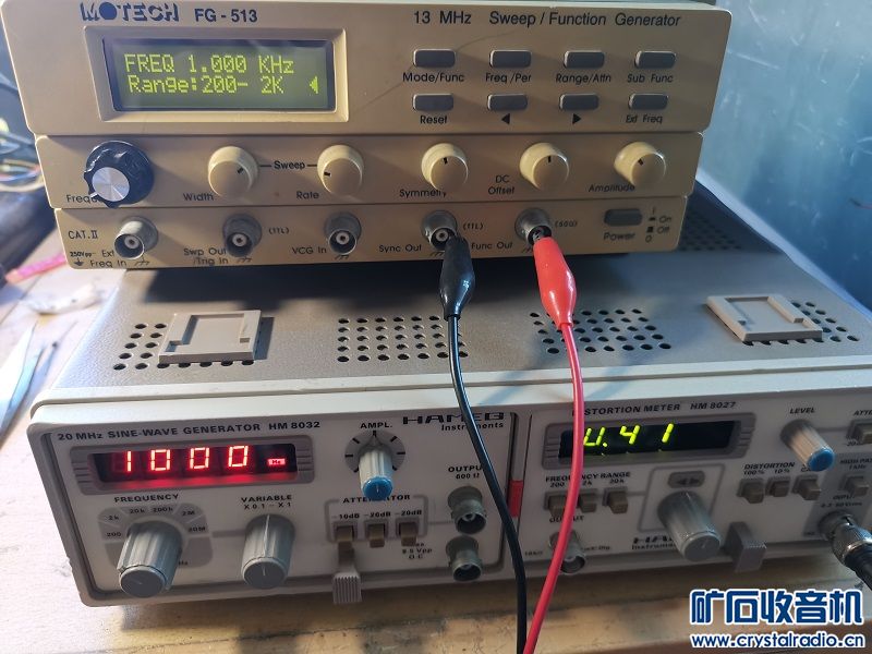

失真仪信号源很重要,普通的信号源失真就很大

用目黑MSG-2161高频信号发生器调到单声道10.7M、400Hz30%调制率、99dbm,正极用一个10P的瓷片电容隔离后接到天线输入滤波器后面,负极接收音机的地,在线路输出的位置接示波器和失真仪,就可以开始调整了,先看示波器将T1T2调到波形最大位置,然后再看着失真仪细调,先调中放中周,再调监频中周,多次反复,将中周调到失真最小的位置就可以了,调中周时最佳工作点的两边失真都会变大的,之所以买这台机器是因为这台机器可以测小数点后四位的失真且测试精度高,对调整到最佳位置很是方便。调好后的9191用耳机听特别舒服,音质可以达到中档机的水平,播音员的嗓音很美很美。

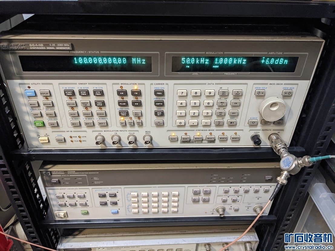

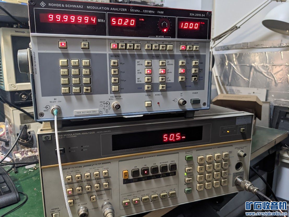

FM调制参数要用最大频偏或者频宽,不是AM那种百分比调制深度。细看看仪器这里是哪个灯亮的。
发表于 2023-9-25 15:07:56 | 显示全部楼层
我曾经遇到过一种广播领域的专用调制监视器(TFT 844A),它把75K频偏定为100%调制,可能目的是方便不那么专业的工作人员观察。
不过如果是使用比较正经的信号发生器和调制分析仪,AM是按调制度,FM必然是频偏
 楼主| 发表于 2023-9-25 19:28:12 | 显示全部楼层
调制度和频偏是一回事,一种东西的两种不同的表达方式, 。我记不太清楚了,好像30%的调制率对应的是22.5Khz的频偏,升高调制率频偏会对应增加。
 楼主| 发表于 2023-9-25 19:30:29 | 显示全部楼层
ChrisLove 发表于 2023-9-25 15:07
我曾经遇到过一种广播领域的专用调制监视器(TFT 844A),它把75K频偏定为100%调制,可能目的是方便不那 ...
75K是对应的100%的调制度,(100/30)*22.5=75。所以不要纠结调制度和频偏的问题。
