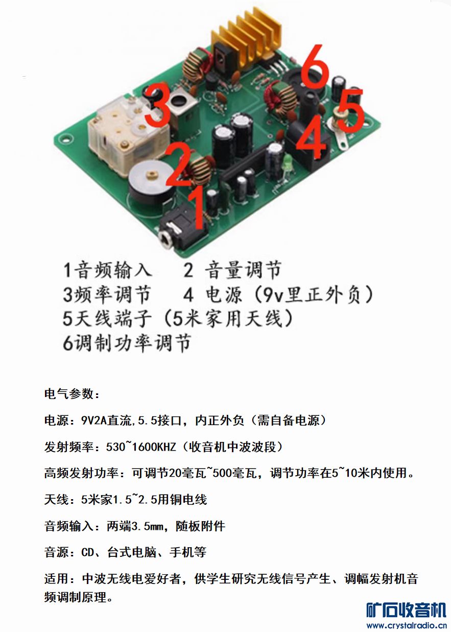

发表于 2023-9-15 07:23:02 | 显示全部楼层
网上有一款前期关注过,刚好适合楼主的要求:
电气参数:
电源:9V2A直流,5.5接口,内正外负(需自备电源)
发射频率:530~1600KHZ(收音机中波波段)
高频发射功率:可调节20毫瓦~500毫瓦,调节功率在5~10米内使用。
天线:5米家1.5~2.5用铜电线
音频输入:两端3.5mm,随板附件
音源:CD、台式电脑、手机等
适用:中波无线电爱好者,供学生研究无线信号产生、调幅发射机音频调制原理。

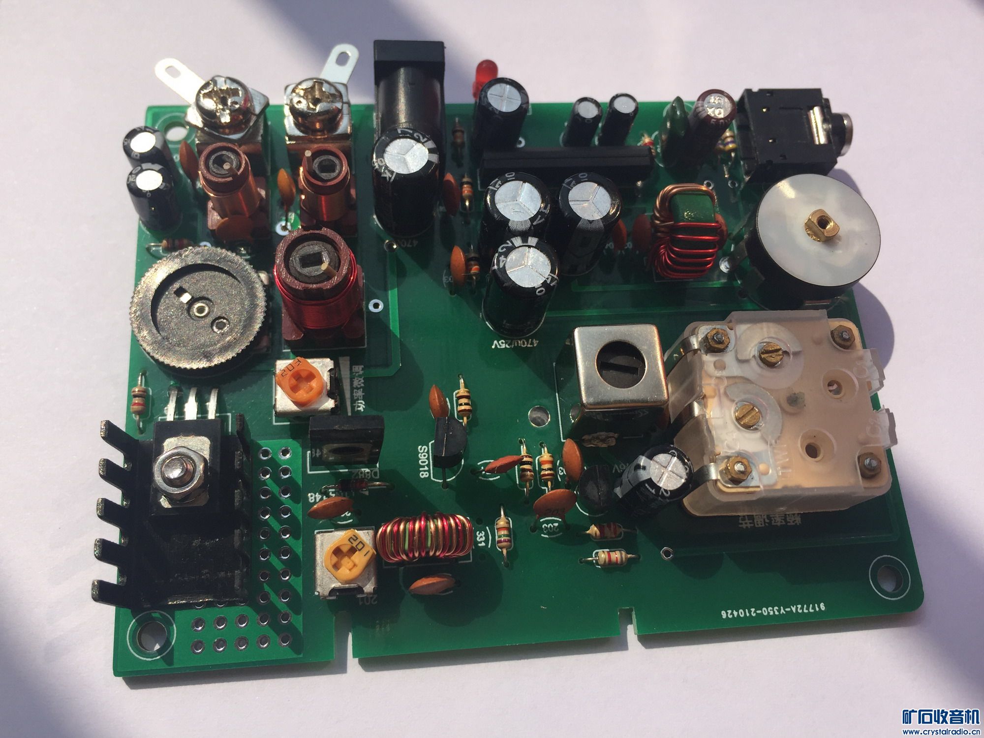

发表于 2023-9-15 08:22:19 | 显示全部楼层
中波微功率发射板 网上有卖的,但价格太高,就这几只普普通通的几个元器件价格太高了。
