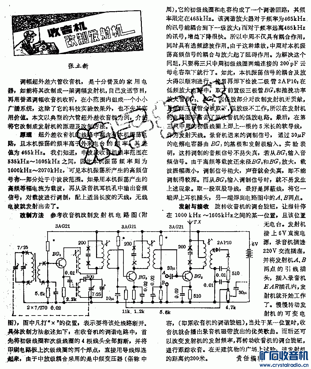

有没有中波调幅发射芯片 或是好用的发射电路

有一个简单思路:买一套中波教学收音机,然后用它的振荡电路产生振荡(可以改固定电容固定频率),使用输入变压器做集电极调制,用磁棒做发射。基本元件都齐了。

 楼主| 发表于 2023-9-15 11:03:44 | 显示全部楼层
sunbinkun 发表于 2023-9-15 10:51
最简单的就是用一枚1000KM的有源晶振制作的定频发射器
那个方案缺音频变压器 我很难实现

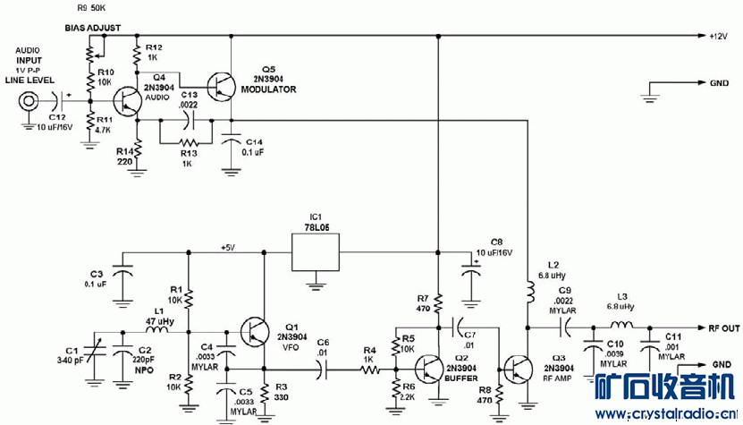

发表于 2023-9-15 13:19:58 | 显示全部楼层
hailin1984 发表于 2023-9-15 12:16
单片机直接输出中波频率的方波 通过低通滤波电路然后发射就行吗(成本要求越低越好)
那就给你两份电路图,等你有时间也可以试试

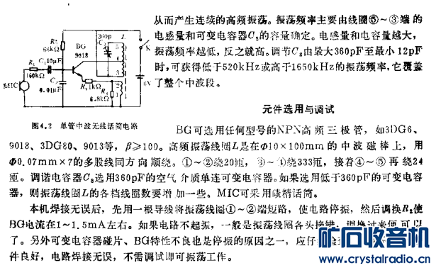

发表于 2023-9-16 10:44:09 | 显示全部楼层
给你两张电路图,1MHz晶振的和1.65MHz LC振荡的,功率很小可以玩。
