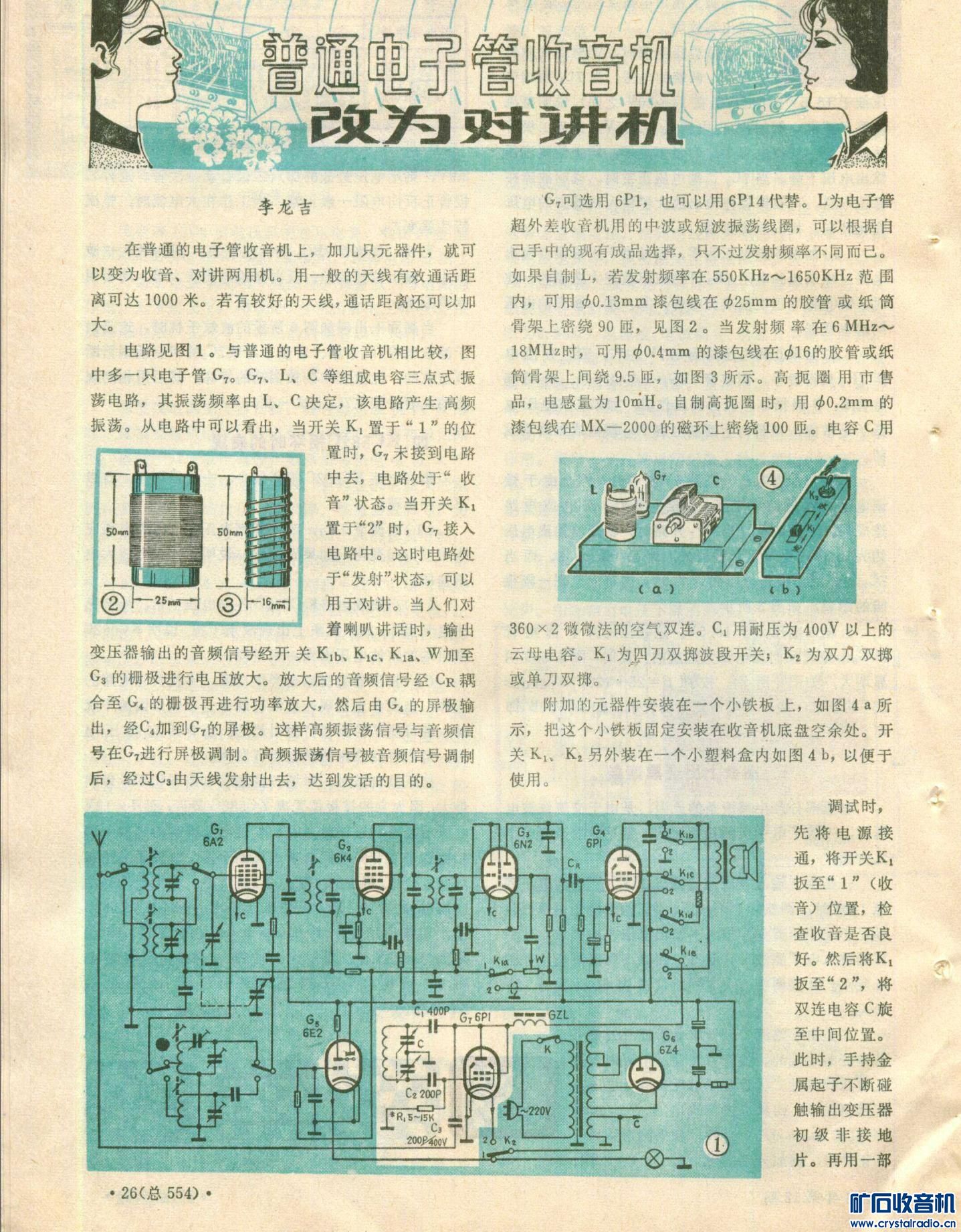

发表于 2023-9-15 09:57:25 | 显示全部楼层
80年代初有一期《无线电》杂志有电子管改的中波对讲机。就是中波发射机了(受话就是普通中波收音机),通话距离为大于1公里。

 楼主| 发表于 2023-9-15 10:06:59 | 显示全部楼层
wanfeng395 发表于 2023-9-15 09:57
80年代初有一期《无线电》杂志有电子管改的中波对讲机。就是中波发射机了(受话就是普通中波收音机),通话 ...
电子管门槛太高了  条件不允许 做电子管我也是考虑6J1震荡 6N1做调制(控制功率不去喝茶)
你这个以前我做过,发射功率有点大,现在这样做有点不合法了。
