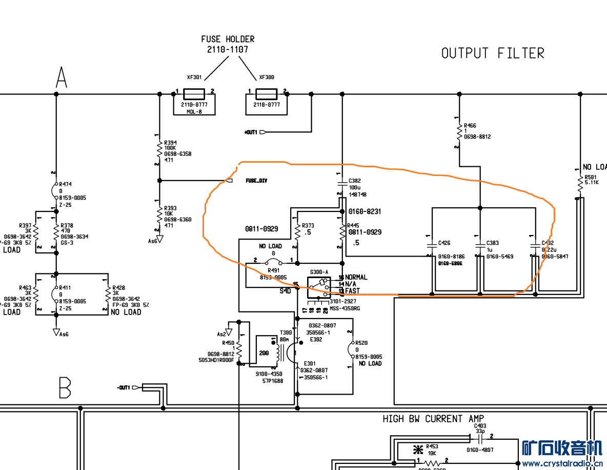

发表于 2023-9-13 15:53:18 | 显示全部楼层
一驾 发表于 2023-9-13 15:32
按照t=RC*ln(V初-V末),要达到50ms切换,负载电容不得大于5uF。这样小的负载电容的电源有人整过吗
6626 的输出电容好像是 4.7u
6632 可选 100u(Normal) 或者 1u(Fast)
果然输出电容是影响相应速度的
以上是传统线性电源,6700 的资料比较少,一个是我没有 6700 没有去搜集,一个是现在人家也不提供电路图啥的了...

发表于 2023-9-13 16:47:31 来自手机 | 显示全部楼层
在这里(输出端节点),电容充电放电电路的响应速度不是用RC公式计算的,而应该用SR公式计算。先看没有接负载的情况,这时有:
1、SR=I/C,其中,I为电路能持续给电容充电/放电的电流,C为电容容量。SR的单位为V/S、V/mS或V/uS等
2、能不能满足你的要求,还要看阶跃电压的幅度。
比如,你从24V跃变至224v,跃变了200V,输出端接的电容是1uF,你又想让跃变时间仅为1mS。
那么,由上面SR公式,就可以计算出电源/功放输出级这部分(不含闭环系统的响应速度限制),需要持续输出的电流为多大:
200v、1mS的阶跃,可计得电路的摆率/转换速率为SR=200V/1mS=200V/mS=0.2V/uS
由SR公式可得到,I=SR*C=0.2V/uS*1uF=0.2A=200mA
由此可知,需要输出级能持续单独给电容提供200mA的充电电流。如果输出端接的电容是4uF,则电流相应为800mA。
以上是没有接负载时的理论计算结果。也就是说,不考虑闭环系统响应速度、且在没有接负载时,最大输出电流能力为200mA的输出级,可以满足要求,如果电流能力低于此值,则不行。
如果接了负载,那么还需要输出级另外为负载提供电流,以上的计算还要引入负载因素,计算起来更复杂。
