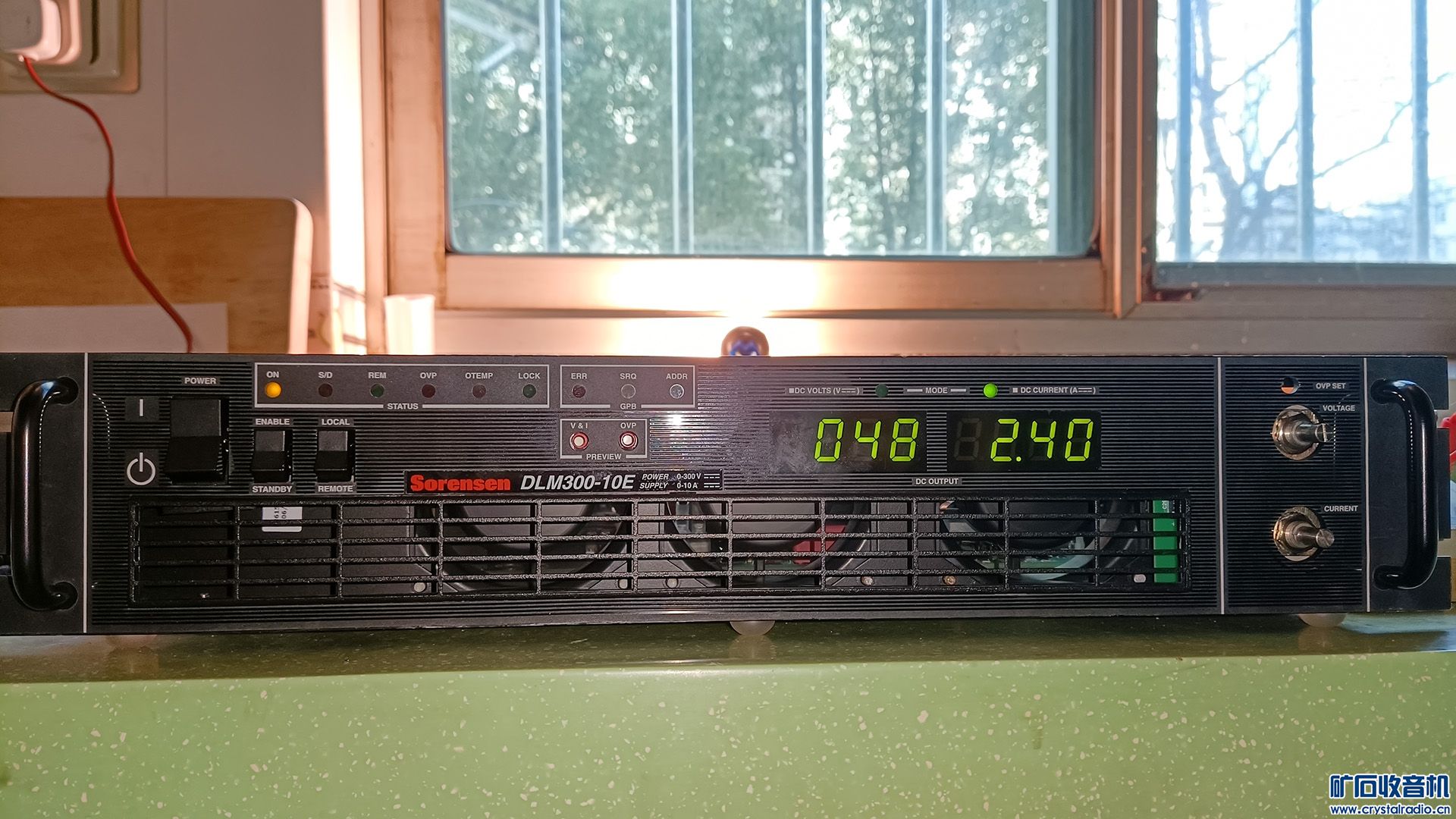

这是谁给你说的???或者你听谁这样说的???
我下面图片中这台功率3Kw(和我另一台4Kw的可调电源是一个系列的,http://www.crystalradio.cn/forum ... =1997634&extra=
输出电压300V电流10A的可调电源,随便调,随便用,虽然有4个输出大电容,你能调多快它就能反应多快。
