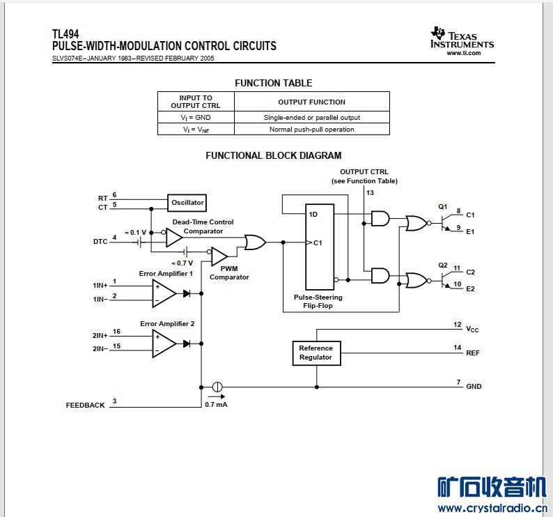

      实施这种改装方法,需要有一个条件——电路中有Vref接口端子,允许改装者能够把原来的Vref断开,另行给内部的误差放大器正输入端输入新的、电压可变的Vref。TL494就具备这一条件,可以采用这种改装方法。
     TL494的电路资料如下图:
     他的14脚是内部Vref的输出脚,通常应用电路中,这个脚接往误差放大器1(error amplifier 1)、误差放大器2的同相输入端1脚和16脚。这2个误差放大器往往会被用作CV模式和CC模式的误差放大器。我们改装时,可以切断这个连接,经过电位器分压后,得到可变的Vref,再送往误差放大器,从而可以改变输出电压(改CV模式的Vref)、可以改变输出的恒流电流(改CV模式的Vref)。

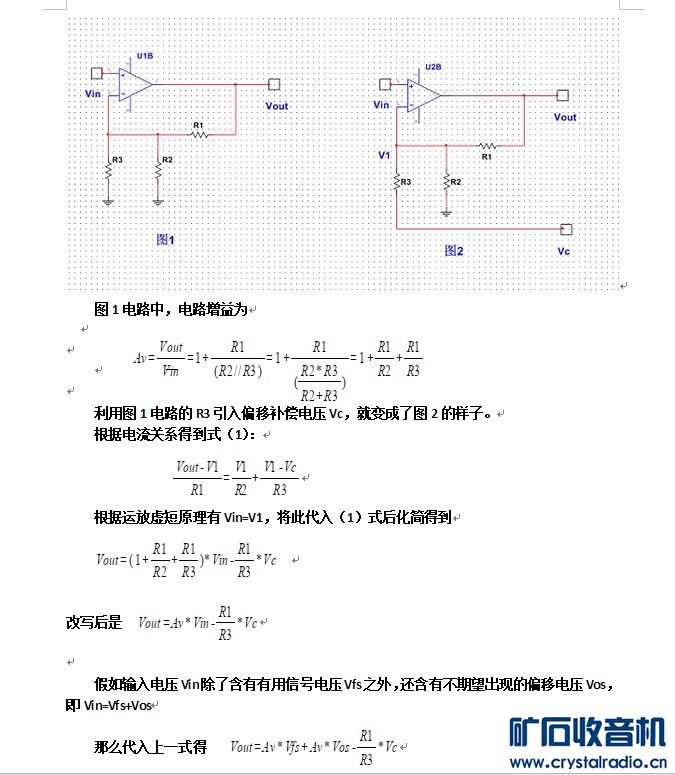

    (三)引入偏移电压——本人想出的新方法
     由于很多开关电源并不外露Vref的接口,比如UC3842芯片、比如采用TL431的开关电源,Vref与误差放大器是在TL431芯片内部连接的,不能断开,因此,就不能采用第2点的改Vref方法。对于这种情况,可以采用本人新想出的新改法,即运用产生偏移电压的技术。

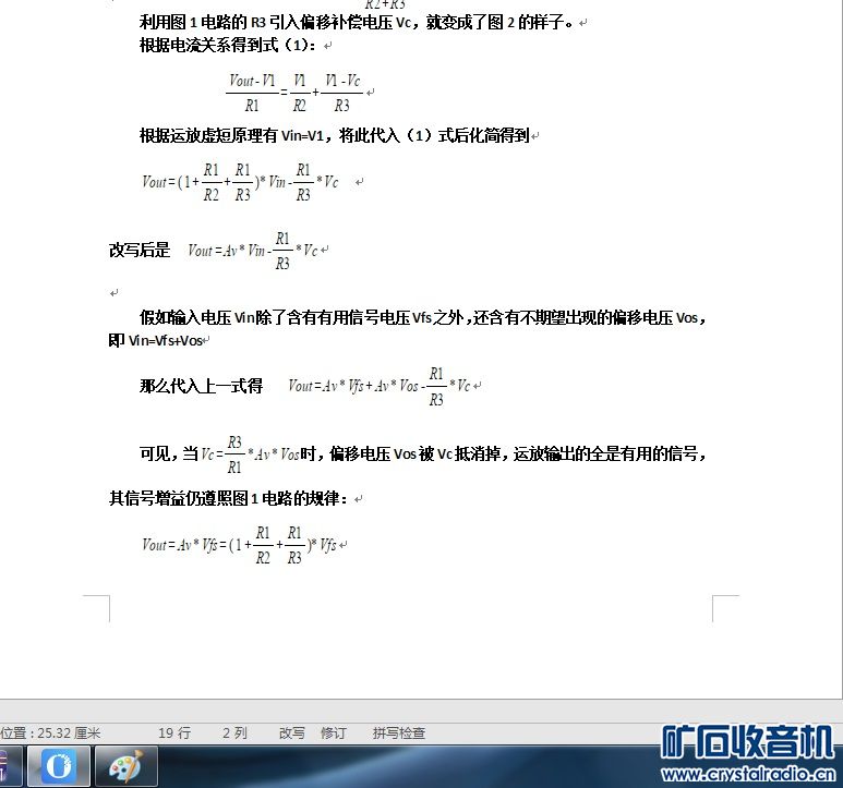

    其原理就是上面提到帖子的533楼:
http://www.crystalradio.cn/forum.php?mod=viewthread&tid=2065408&extra=&page=36
     把上面分析图里的R2改为无穷大,R3改为R2,把Vin改为Vref,就是我们现在的情形。由图中最后公式可以知道:
1、当补偿电压Vc为0V时,输出电压Vout为原来的大小。
2、当补偿电压Vc为Vref的一半V时,输出电压Vout为原来大小的一半。
3、当补偿电压Vc等于Vref时,输出电压Vout为零。
        因此,改变补偿电压,就可以实现大范围改变输出电压的目的。而跟改Vref方法一样,都是改变系统所获得的输入DC电压,闭环放大倍数没有改变,环路增益参数没有改变,因此,高频稳定性有保证,改装后也能可靠地工作。与改Vref方法不同的是,是通过误差放大器的另一输入端(即负输入端)来改变系统所获得的DC输入电压的——改Vref方法则是在正输入端获得DC输入电压。

刚发现新改法计算时的一个错误,也就是,计算偏移电压补偿时,误当作把正输入端的Vref全部抵消了,但实际上还留有了1个Vref的输出电压。
因此:
一、相关文字应改为:
“由图中最后公式可以知道:
2、当补偿电压Vc为Vref的一半V时,输出电压Vout为原来大小的一半,再加上1个Vref。
3、当补偿电压Vc等于Vref时,输出电压Vout大部分被抵消,仅剩Vref。”
二、最后的改装TL431开关电源的电路图(图3b)里,应该让U3的TL431产生略高于2.5V的参考电压。具体做法是,增加2只电阻让他接成并联稳压电源形式。这个算是比较简单,故不作详细介绍
     现在图里的电路,因为VR1最高输出仅为Vref,因此,改装后的电源输出电压仍输出Vref、达不到0V。只有让U3产生的参考电压源高于2.5V,才能做到令输出电压为0V。

 楼主| 发表于 2023-4-29 11:14:28 来自手机 | 显示全部楼层
locky_z 发表于 2023-4-29 09:35
这种方式以前仿真过,电位器旋转范围和输出电压范围的比例很不线性,
例如电位器在0-90%范围,输出电压变 ...
如果用我设计数字esr表帖子里画函数图像的方法,能方便看出这里的线性度。现在没电脑用,那就手算。
根据我刚才的手算结果,没发现存在你说的调节线性度不良的情况。
以tl431的5v开关电源为例,他的Vref=2.5v,n=2,R1=R2。为了获得0~5V的可调输出电压,那么,合适的U3补偿参考电压源Vcmax应取为Vcmax=Vref*(1+R2/R1)=5V。
由前面的推导公式
Vout=Vref*(1+R1/R2)-Vc*(R1/R2)
可得到:
Vout=5v-Vc
1、当电位器VR1调至最大位值,即100%位置时,Vc=Vcmax=5v,于是有Vout=0v,即0%的原5v输出
2、当电位器VR1调至75%位置时,Vc=75%*Vcmax=3.75v,于是有Vout=1.25v,即25%的原5v输出。
3、当电位器VR1调至50%位置时,Vc=50%*Vcmax=2.5v,于是有Vout=2.5v,即50%的原5v输出。
4、当电位器VR1调至30%位置时,Vc=30%*Vcmax=1.5v,于是有Vout=3.5v,即70%的原5v输出。
5、当电位器VR1调至0%位置时,Vc=0%*Vcmax=0v,于是有Vout=5v,即100%的原5v输出。
由上面可见,理论上的调节线性度非常好(只是调节的方向是反的)。
利用前面的Vout公式,从纯理论角度,也能推导出他的调节是线性的:
假定VR1的调节比例是k,当我们给补偿参考电压源取合适值,即Vcmax=Vref*(1+R2/R1)时,Vout公式变为
Vout=Vref*(1+R1/R2)-k*Vcmax*(R1/R2)
       =Vref*(1+R1/R2)-k*Vref*(1+R1/R2)
       =(1-k)*Vref*(1+R1/R2)
此式子表明,输出电压Vout为原来额定输出电压的(1-k)倍,其中k为调节的百分比,由0%至100%。可见,其调节是线性的。
