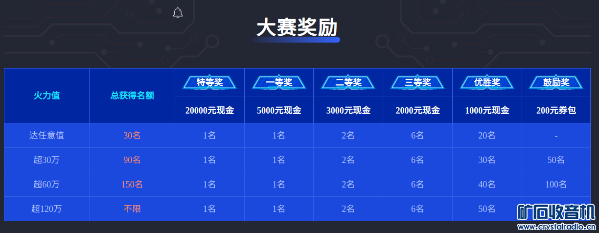

 楼主| 发表于 2023-10-21 11:43:15 | 显示全部楼层
HYLG 发表于 2023-10-21 00:38
为什么要学这个呢。现在国产单片机挺多挺便宜的。
为了赚钱啊,能得到个最低的优胜奖,扣掉税也有800元奖励啊,既然他这电赛是瑞萨冠名的,我用瑞萨单片机怎么也要给我加分吧,既然是瑞萨MCU杯怎么也要留几个名额给用瑞萨MCU的作品吧
我又买了CW32了,接下来打算学学CW32,他们的人说用他们MCU做东西也有奖励,我今年花了2000多了,怎么也要想办法搞回点来,家里人看我一次次买东西忍我很久了,我今年光搞內阻仪就用了四种MCU了,CW32是第五种。
