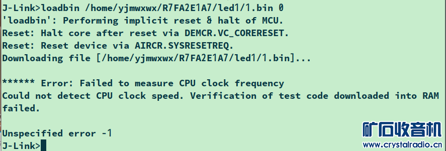

不接VCC连接不上调试器,不接电池用调试器供电可以连接,调试器和电池都是3.3V。
这个转接板距离铁皮外壳能有1厘米,不操作33脚P103一切正常,不知道哪里设置的有问题,我实物图片可以看到33脚和别的引脚也没短路,我也用万用表测过没短路的,可能我程序写的哪里有问题,不是内部哪里把单片机IO都关闭了,就是烧了内部哪里的电路。

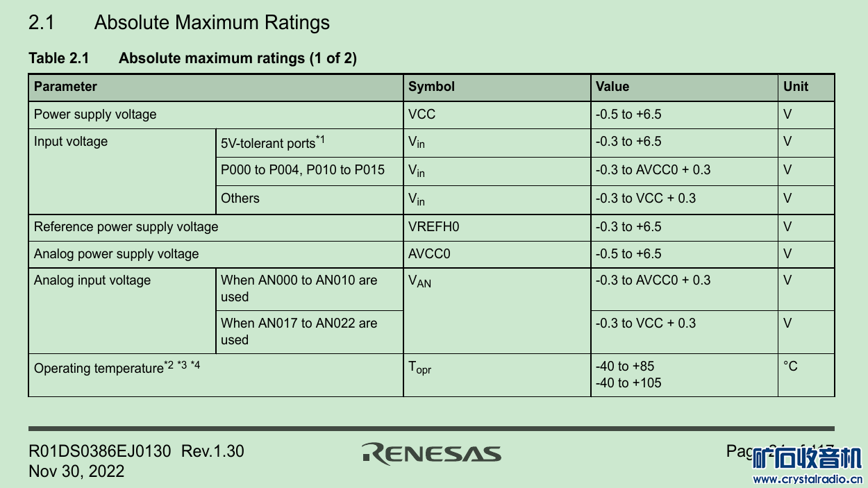

这单片机就是5V供电也不会烧

以前STM32用JLINK V8 SWD也是这样用的,这个瑞萨单片机比较新用的JLINK V9,烧写别的程序这样用也没问题啊,甚至到单片机VCC串100欧电阻都没事,这时候电池稳压后3.3和JLINK VCC3.3是接在一块的,去掉100欧电阻单片机几秒后就挂。 单片机挂了后单独电池供电也没法正常运行,断开电池供电用JLINK 供电也不能正常运行。 有的单片机能连接上调试器,刚连接上里面程序是个跑飞的状态,PC寄存器指向的是单片机硬件错误中断的地址,但是我程序第一条指令是一个断点指令,不应该运行啊。 CORTEX-M23的手册我还没仔细看过就开始写程序了,莫非这个和CORTEX-M0有很大区别,感觉也不应该啊,指令有问题为啥电源供电串100欧电阻就没事呢。。
反正不敢这样试验了,一片要7元钱,也不知道是真坏了还是内部哪里检测到错误上锁了,只能避开P103这个IO口试试了,同时检测电流不对劲赶紧断电。

又挂一片,也不知道是内部电路坏了还是哪里有锁,手册IO部分没看有说明。
我大概试出问题出在哪里了, 就是内部外设开端口输出而IO没配置成对应的模式就会出问题。
还是串了100欧电阻,万用表测电阻上电压,不运行程序80毫伏,运行程序500多毫伏,单纯看这个也没法确定程序操作失误,等挂了又没法用JLINK烧写程序了,现在没法判断单片机坏了还是内部哪里上锁了,这次调试可以调试,但是没法重新用JLINK烧写程序,闪烁LED的IO也不能控制LED了。
