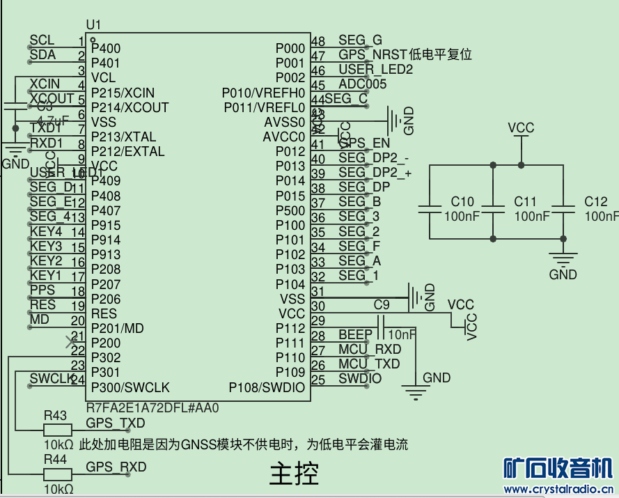

本来想参加LCSC活动薅羊毛,于是买了一些瑞萨单片机,第一次买了10片R7FA2E1A7,第二次用16减15优惠券又买了两片,于是看手册学习,先后学了IO操作、时钟初始化、PWM输出、ADC采样、DTC传输、SCI_SPI,这几天移植LCD驱动连续导致三片都没法烧写程序了,第一片按复位能连接上JLINK,烧写最简单LED闪烁程序LED不亮,也不知道是单片机坏了还是内部什么锁定了。第二片无法连接JLINK。。 第三片可以连接JLINK,但是不能烧写程序,却可以读出来。
就是操作IO和SPI,完全不知道自己错在哪里,感觉自己看瑞萨手册写起来太麻烦了,JLINK能连接还可以慢慢找哪里问题,现在都不知道问题出在哪里。。这三片可能用串口烧写能恢复,我又从来没用过串口烧写,马上要秋收了没心情玩了,要弃坑了,白浪费七十多元和大量时间。。

不接VCC连接不上调试器,不接电池用调试器供电可以连接,调试器和电池都是3.3V。
这个转接板距离铁皮外壳能有1厘米,不操作33脚P103一切正常,不知道哪里设置的有问题,我实物图片可以看到33脚和别的引脚也没短路,我也用万用表测过没短路的,可能我程序写的哪里有问题,不是内部哪里把单片机IO都关闭了,就是烧了内部哪里的电路。
下面是别人参加LCSC活动用这单片机的电路图,我看别人都是P112接的电容到地,我没接这个电容,看手册也不知道接这个电容什么作用,手册比较长不知道哪个部分讲这方面很难查找。

又烧了一片,单片机外部什么都没接,就接了一个串1K电阻的LED灯,单片机引脚之间我都用万用表测过没短路,这次长了个心眼,单片机供电串联了一个100欧电阻,程序可以运行,LED灯闪烁,我以为没问题了,短接100欧电阻,几秒钟后LED灯不再闪烁,单片机烧了。
前些日子有网友知道我在学瑞萨单片机怎么用还让我接高电压实验,我这啥都没接他就烧了
程序我贴上来,不知道哪里的问题,大概SPI那里,我P103当普通IO口用没用内部SPI驱动
我是不敢试了,我的心在流血。。就是下面程序烧单片机

电路就一个单片机,电路就是顶楼那个,再就是锂电池通过线性稳压器到3.3V给单片机供电,我的单片机焊接在转接板上,相邻两个引脚都用万用表测过没短路的,程序是写到SPI驱动液晶,只是开SCK0(P101)和MOSI0(P102)没问题,但是SS0(P103)引脚当作普通IO来控制高低来控制LCD写数据和写命令就出问题了,这个引脚可以由程序控制高低,但是单片机会烧内部电路,手册写的含蓄没说不能这样用,官方E2那个图形配置工具里面也是可以配置成普通IO。
第四片烧的我串了100欧电阻给单片机供电没问题,SPI这几个引脚都能控制高低,48脚P000口的LED也能正常闪烁,把100欧电阻去掉几秒钟后单片机就挂了。
