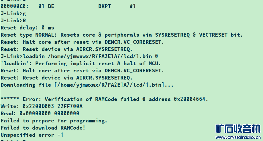

这个瑞萨单片机太难玩了,我要放弃了,又挂一片,程序就开了个P500口,能连接调试器,但是不能烧写擦除,外部晶振也不能工作了,跳过开外部晶振程序可以运行,LED也闪烁,PWM也有,SPI口正常,真搞不懂哪里的问题,我最小系统板的电路和别人的看着也一样啊。

发表于 2023-9-9 20:01:30 | 显示全部楼层
怎么不用KEIL或者IAR,而是直接用Jlink操作
不太明白,是否JLINK操作错误
感觉重新编程先要擦除,这个步骤在哪里?
使用KEIL或IAR擦除是自动的

不会用KEIL和IAR啊,官方有个E2软件学了好几天也没学会,一直都用JLINK 命令行调试程序,输入命令就能烧写程序了。

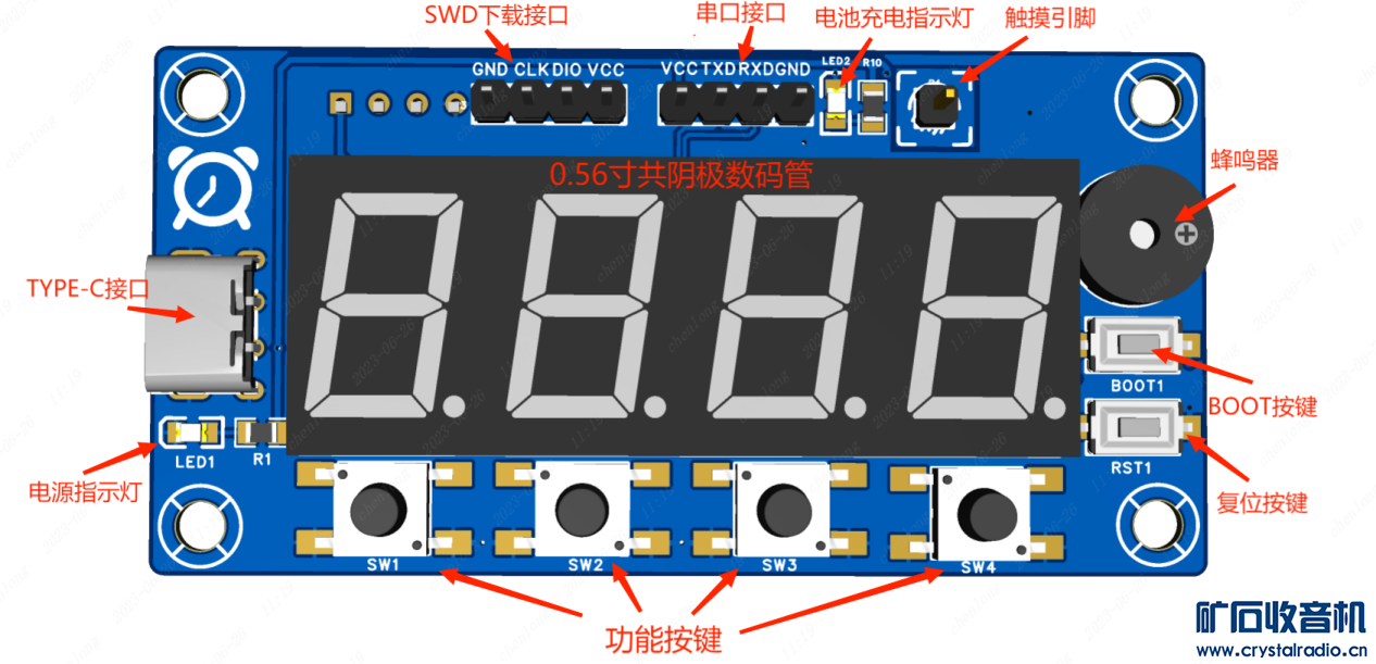

官方例子SWD口也有VCC,只是和我连接的不一样
https://oshwhub.com/course-examples/li-chuang-dian-sai-ji-yu-rui-sa-de-zhuo-mian-dian-zi-shi-zhong-she-ji
