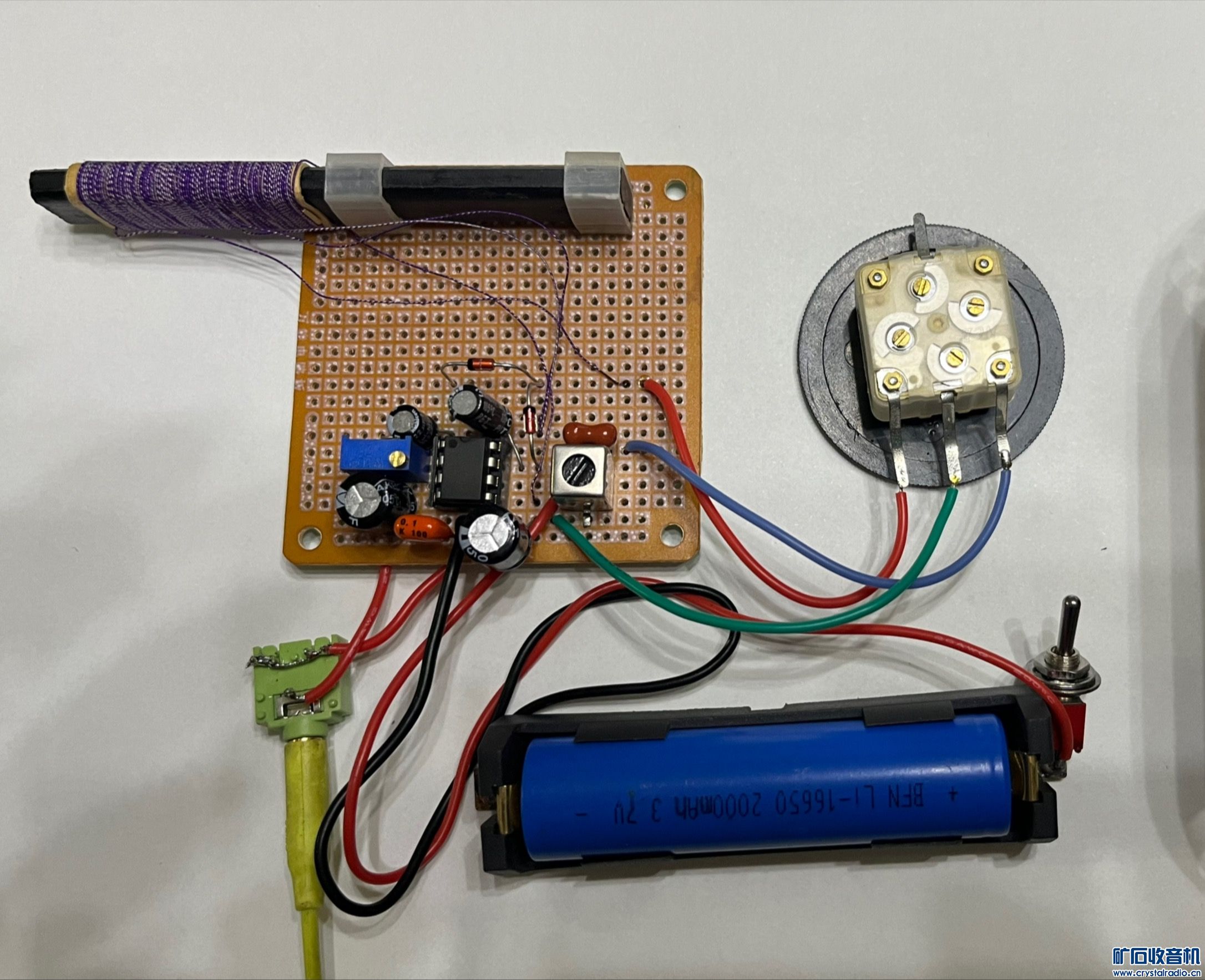

老猪,被你吓得够呛,赶紧洞洞板搭起来试验,结果一装响。灵敏度和选择性都不错,底噪有点大,音质一般,不够厚实力度欠点,典型的索尼小清新,100mw功率也不能要求太多。买的1S1555用数字万用表测正向压降,也在0.6伏左右。线圈数据,天线,5x13x80扁磁棒,58匝+34匝,振荡线圈,7x7锦屏的套装磁芯,23匝+46匝,双连150Px2,垫整电容1500P,一装响,几乎没什么需要调整的,调一下覆盖和统调就完事了。统调高端还比较灵敏,低端不明显。
感觉可以用很小的机壳装一个超外差的微型机成为可能,线路简单,调节的地方少,比较适合初学者练手。

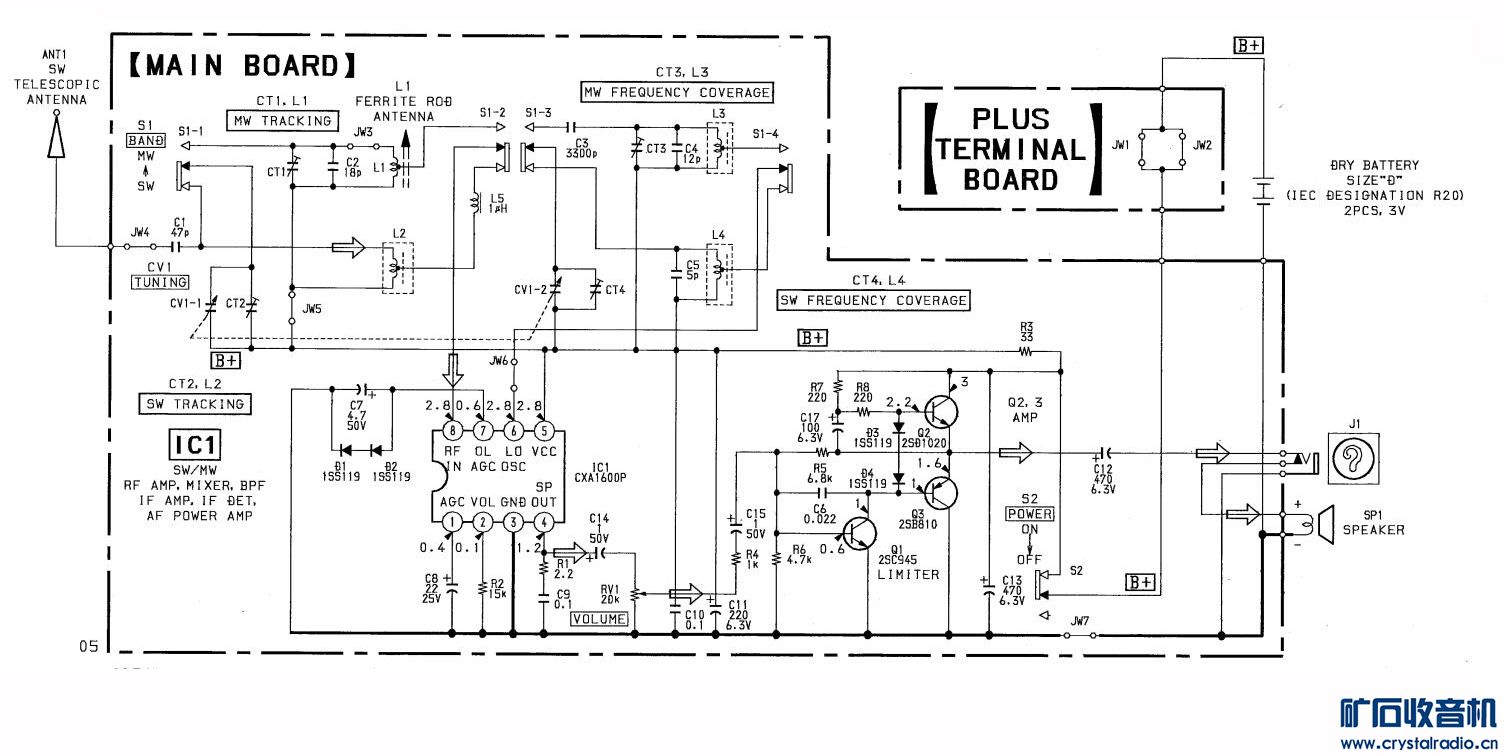

老师,这个索尼的ICF-F10S两波段收音机,能否根据接收范围和垫整电容的容量,来反推双连的容量,图纸中找不到双连和本振的相关数据。

最新试验成果:试验是在以前的LA1600板子上搭棚的,音频是经C1810射级输出推耳机。想想此IC自身具备音频功率输出,如果再经一级射随器似有画蛇添足之嫌,也有可能是底噪的祸根,随即绕开射随器,输出端串470uF直推耳机,音量控制端2K电阻接地,试听声音洪亮,灵敏度,选择性,音质,底噪等效果基本与LA1600(滤波器用LTM455GW)不分伯仲。试验发现,音频输出端需0.1uF电容接地,否则无声,7脚到地的二极管用1N4148,1只2只都可以,听不出区别,不接二极管灵敏度会大幅度降低。改动是在晚上做的,收听效果很好,以为是晚上接收效果好,转天中午再试效果仍然不俗。顺便提一下,在断开7脚二极管,机器灵敏度降低后,移动磁棒线圈时可明显感觉到线圈在哪个位置效果最好,这样利于调整跟踪,接上二极管后移动磁棒线圈位置接收效果变化就不明显了,说明AGC起控,压强提弱。以上一点体会分享,也希望各位玩家分享成果。

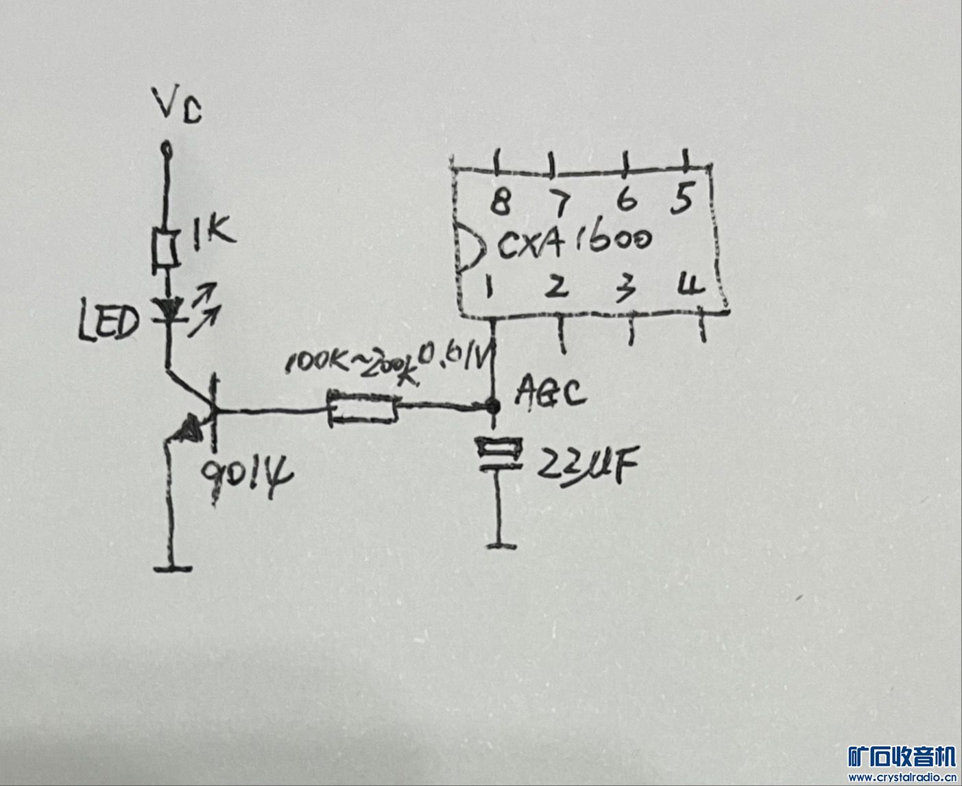

在1脚AGC上接一个100K-200K的电阻和一个9014,接LED作为调谐指示,效果很好,无信号时不亮,有台就点亮,强台亮度高,弱台亮点低,感觉比LA1600的效果要好,LA1600有的块无台也会亮或微亮。感觉这个CXA1600的AGC效果比LA1600的好,强弱台音量相差小,接收弱台能力强些。根据亮度变化,用来作统调跟踪辅助判断也很不错。

这个索尼收音机有点匪夷所思,为什么1:不用芯片自身功放?2:不用自身的直流音量控制?我的理解是,1:自带功放功率不足以驱动喇叭,或直接驱动喇叭会对接收造成干扰,你看,它的分立件功放直接电源供电,而芯片则通过33欧电阻与220uF电解构成退耦滤波电路供电,我们在玩这个芯片时也可以参考一下,加个3伏稳压给芯片,后面再弄个小功放,锂电池供电。2:直流音量控制肯定是在内部功放之前完成,它控制的只是音频信号大小,而对于其后功放电路底噪无能为力,而将电位器接在输出端,控制音量的同时也成比例的削弱输出端的底噪,后面的分立件功放电压增益不大,底噪也比集成功放小的多,因此而采取的措施。芯片和机器都是自家的,自己知道其中猫腻。还有,7脚所接二极管也是芯片定型后使用中发现的错误,不然简单的两个二极管肯定是做在芯片内部的。
