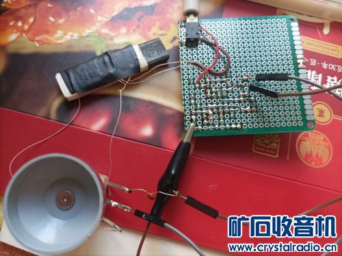

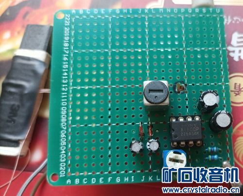

偶然发现的这个集成电路,觉得非常简单,下载了PDF,照猫画虎搭了一个。这个电路的和普通的超外差稍有不同。本来没报很大希望,结果超出预期,选择性灵敏度都很好。

最新试验成果:试验是在以前的LA1600板子上搭棚的,音频是经C1810射级输出推耳机。想想此IC自身具备音频功率输出,如果再经一级射随器似有画蛇添足之嫌,也有可能是底噪的祸根,随即绕开射随器,输出端串470uF直推耳机,音量控制端2K电阻接地,试听声音洪亮,灵敏度,选择性,音质,底噪等效果基本与LA1600(滤波器用LTM455GW)不分伯仲。试验发现,音频输出端需0.1uF电容接地,否则无声,7脚到地的二极管用1N4148,1只2只都可以,听不出区别,不接二极管灵敏度会大幅度降低。改动是在晚上做的,收听效果很好,以为是晚上接收效果好,转天中午再试效果仍然不俗。顺便提一下,在断开7脚二极管,机器灵敏度降低后,移动磁棒线圈时可明显感觉到线圈在哪个位置效果最好,这样利于调整跟踪,接上二极管后移动磁棒线圈位置接收效果变化就不明显了,说明AGC起控,压强提弱。以上一点体会分享,也希望各位玩家分享成果。

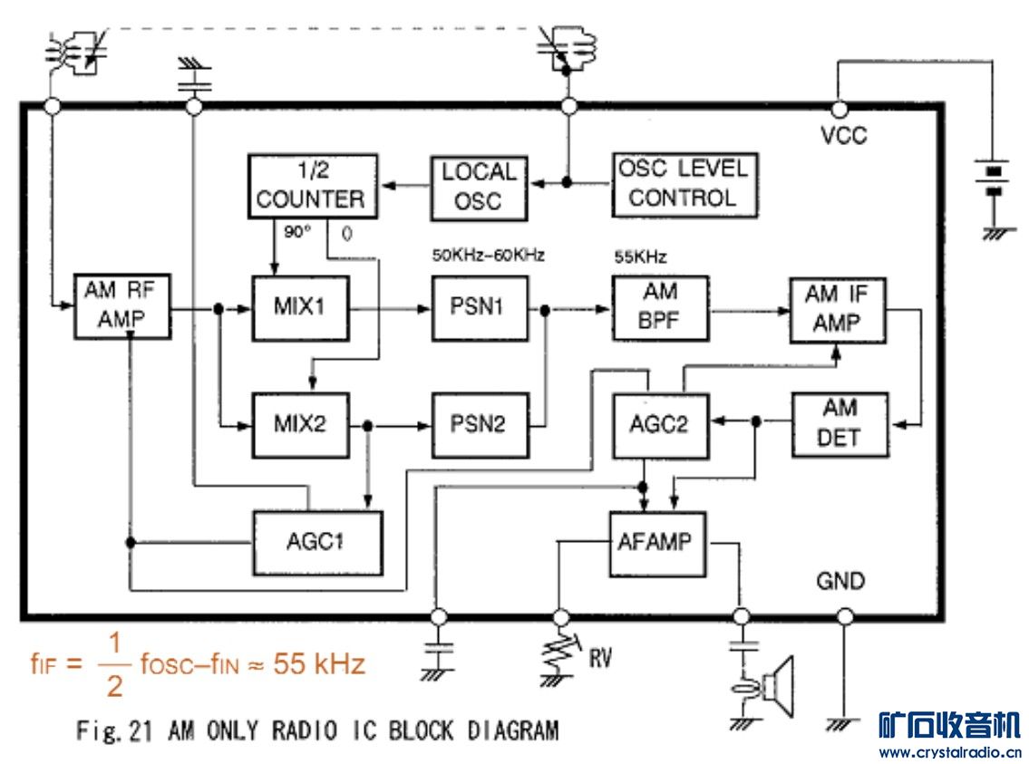

CXA1600是SONY自家收音机IC CXA1129N的AM部分加上音频功放后的重新封装,设计者在1992年发表的论文《Advanced Low Voltage Single Chip Radio IC》上声称:S/N6dB时的灵敏度为1OdBV,S/N50dB时的总谐波失真(T.H.D)为0.5%,离中心频率10kHz的邻频道抑制约为20dB,可用于接收150kHz到30MHz的AM广播。

这里有个误区:外部本振回路产生的频率是先经IC内部1/2分频计数器后,再与天线联调谐频率做正交混频,得到55±5khz中频信号,即:中频=外部本振频率/2-天线调谐频率=55khz,或者:外部本振频率=(天线调谐频率+中频55khz)X2。如果天线调谐频率范围是535~1605khz,则本振频率范围应为1180~3320khz,两两频率变比分别为3和2.8,采用等容双联可能统调更理想。

天线线圈用0.1x7的丝包线绕100圈,在35圈抽头。振荡线圈用0.1漆包线绕60圈,30圈抽头。双连用的170p等容双连,振荡连串了1000p电容

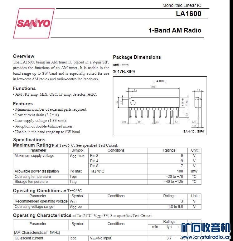

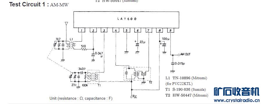

不知道和LA1600有啥关系???
乙猪 发表于 2023-8-29 10:33
不知道和LA1600有啥关系???
最大差别有没有功放。

        电路上的2个二极管像是提供工作点的,老眼昏花看不清型号,不知是否可用4148代替,若用CBM223或270P*2双联不知相关的电感线圈、垫整电容应当怎样取值,期望知道的坛友予以指点。
