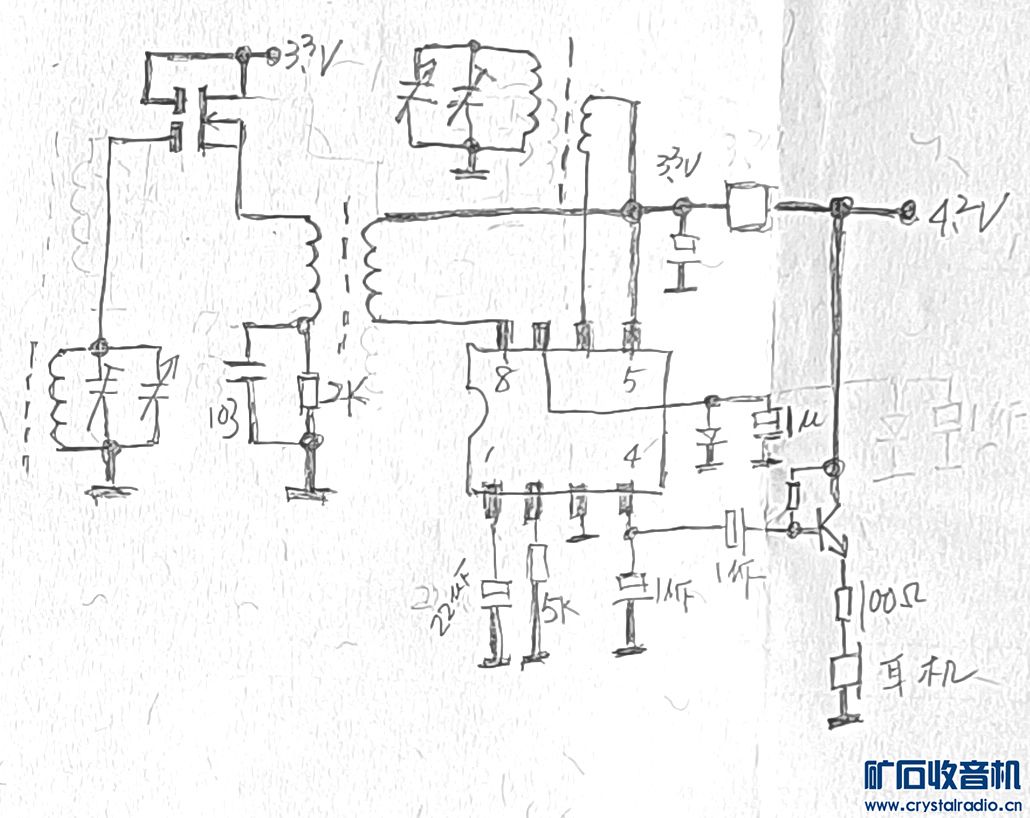

电路非常简单的CXA1600超外差收音机

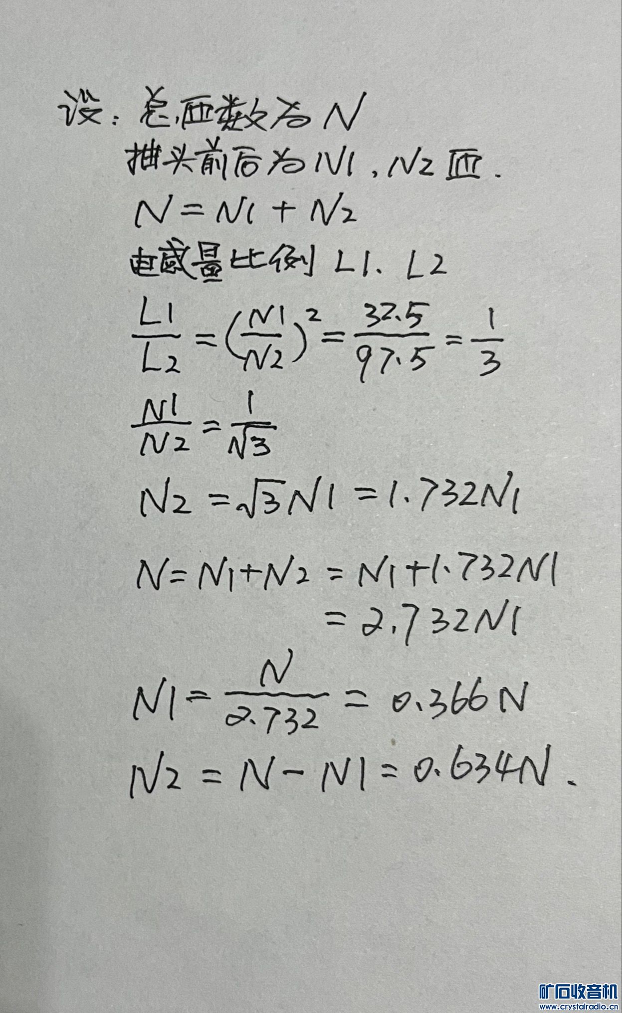

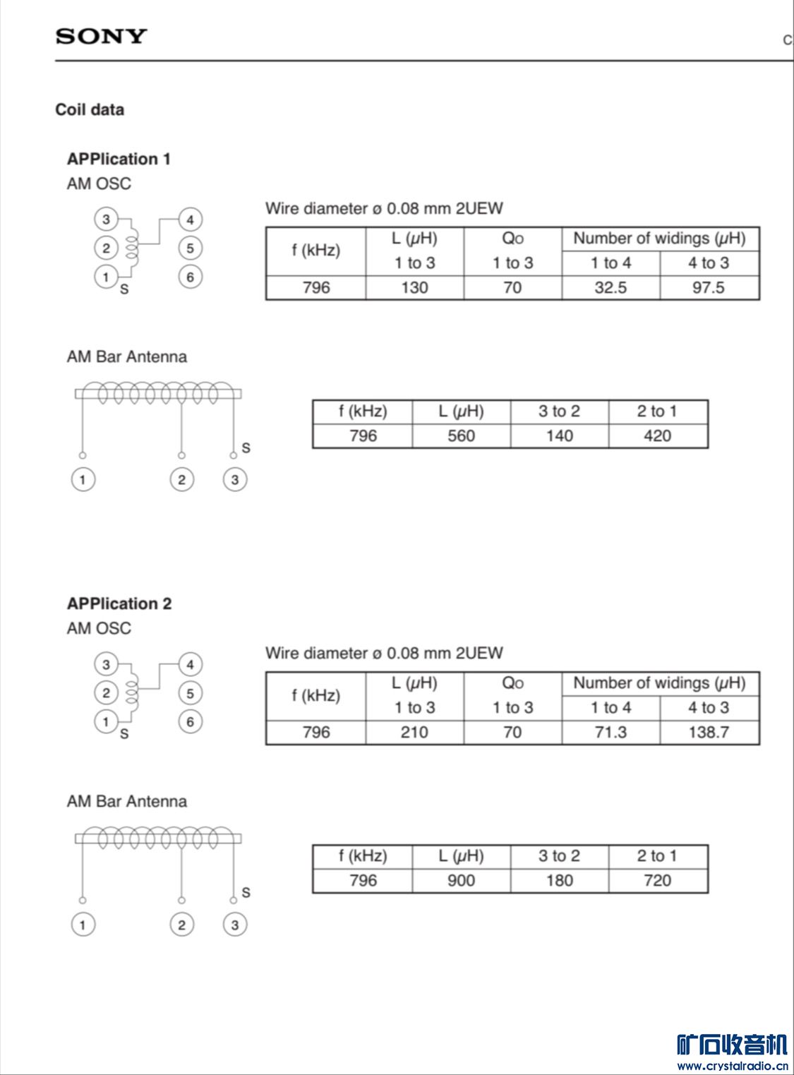

关于电感量的那个表格,有点看不懂,Number of windings是什么意思,标注uh应该是电感量,两者相加等于总电感量L,但我们知道,绕在同一磁芯上的两个线圈各自的电感量相加不是总电感量,与圈数成平方关系,英语不太懂,哪位老师来解释一下,这个Number of widings(uH)表示什么意思?

這机講什么都好,就是靈敏度及選擇性都只是來復机水平。
发表于 2023-9-14 21:23:55 | 显示全部楼层
bumk 发表于 2023-9-14 19:33
阿福老师好,您看这个能否抛砖
http://www.crystalradio.cn/forum.php?mod=redirect&goto=findpost& ...
谢谢你,我看了你的帖子,琢磨了一下,应该这样算没错吧
发表于 2023-9-14 21:49:38 | 显示全部楼层
确实是这样的 ,sony的PDF看着真得多留意一眼。比如:
最开始看到它的IC的CXA1019的PDF的时候
第一感觉是这可能吗,能这么高输出?
然后去找了CXA1191,也是这个数,仍然不敢信,又找到了CXA1691的 :
好家伙,我只能说不愧是…
所以CXA1600的数据,只能说,先试试,如果万一电感量1:3就不太合适,最后发现其实是砸数比1:3才合适,那就真被这PDF搞无语了。

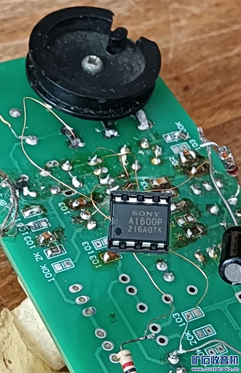

善意告诫,想玩CXA1600P还没购买芯片的朋友,还是缓一缓再说吧,听听已制作的朋友有什么体会再决定消费。我的芯片已到,搭棚焊接折腾了一阵子,响了,但是效果不咋样:选择性还可以,就是灵敏度和底噪相较LA1600就有距离了,这是我自己的判断,其实听楼主的视频我就感觉到这一点了,我试验的效果也就那个水平,还是优先考虑LA1600吧,稍微多几个元件,效果要好的多,中放还可以自己打磨。

发表于 2023-9-16 10:29:22 | 显示全部楼层
我这个有点意外,是在LA1600板子上搭棚焊接的,原LA1600用了插座,拔掉IC,CXA1600引脚加引线焊到连到对应引脚。意外的是没换双联(140/60)居然能响,567相声台本振频率达到1.2M左右,算下来中频频率应该是660千赫左右,不是说55千赫中频吗?不管咋说,反正是响了,跟楼主视频效果差不多。
补充内容 (2023-9-16 13:49):
本振频率的真相搞明白了:1244/2-567=55,原来芯片内部将本振频率进行了二分频,如此计算中频频率就对了。
发表于 2023-9-16 11:02:44 | 显示全部楼层
vkjmmy 发表于 2023-9-16 10:29
我这个有点意外,是在LA1600板子上搭棚焊接的,原LA1600用了插座拔掉IC,CXA1600引脚加引线焊到连到对应引 ...
看了您这种比较,弦外之声似说CXA1600还有提升空间。
发表于 2023-9-16 11:07:50 | 显示全部楼层
觉得中频频率不对。
