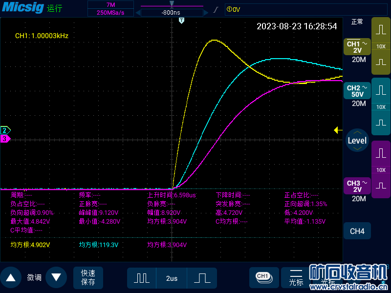

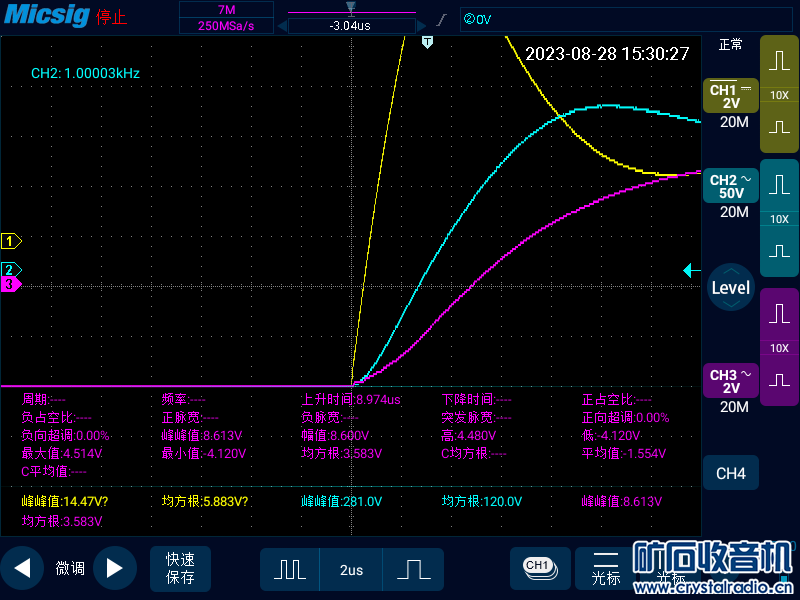

感谢光临初学者发的小帖。
      1、 至于有多少db,你可以去算一下,上面波中有数据,负载是8欧。
      2、用方波的上升沿能看出高频的性能,上圆角能反应在当前频率下是否有衰减。至于斜率是前二者的统称,这是对频响的定性。
下面二图是同管子同构架,不同反馈和不同输出牛方小上升沿。
       3、 在胆管之间有电容也能调出衰减很小的方波,下图是有四个电容的胆前级输出波。
上述的几点仅是一个初学者在实际测试中得到的一些相互关系,欢迎自测验证。

非常有价值的分享!  开始还以为图片是用用数学工具生成的,后来才发现是楼主示波器实测的截图,第5、6、7张堪称完美,标准二阶系统的阶跃响应图线! 真可作为学习线性系统,建立感性认识的经典案例!

谢谢!仅是抛砖引玉,引起大家讨论相互提高。要真的定量分析还要把图中的数据进行换算成统一标准。

那你算一下?你开玩笑吧?你当我和你一样信口开河。真有意思。方波斜率还能算出频响衰减分贝了。来你算一下。别糊弄我 我绝对看的懂。连基本的频响测试原理都不懂吧你?最有意思的是弄了个示波器 就以为自己可以懂那么一点点了的人真多。。
