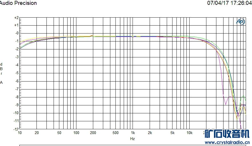

发表于 2023-8-29 06:30:50 | 显示全部楼层
这个图是我几年前研究211输出牛的几个不同绕制方案的测试曲线,串4K电阻,过75mA直流测试的。有的是匝数不同,有些是绕法不同,有些是绝缘材料不同,有的没有浸漆。
麻烦楼上几个大侠说说这些不同的曲线,在方波上是如何能看得出来。

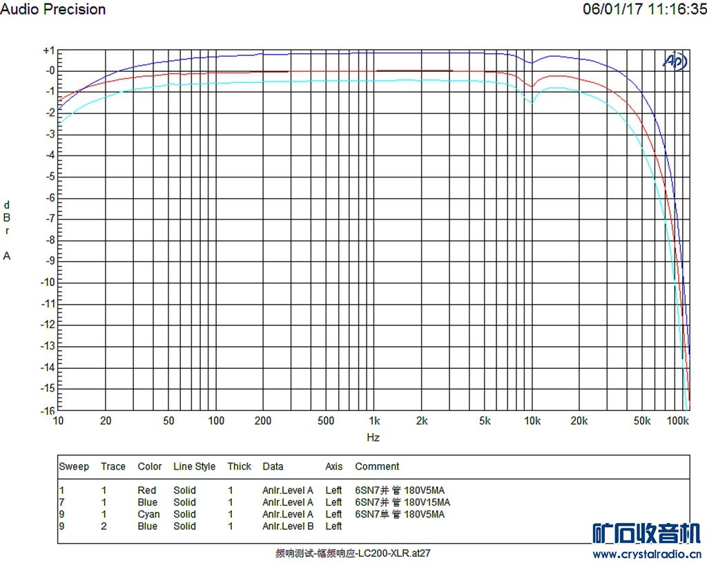

发表于 2023-8-29 07:35:56 | 显示全部楼层
这个频响凹陷如何在方波里看出来?

我猜一下啊,对波形的浅显认知,不对的话,还望纠正。
黄色线,在低频段,与其他线相比衰减较小,高频段较其他线衰减大(30K以下),总体比较平直,说明低频电感量足够,高频的延伸也足够。方波表现表现就是低频比较方,向下倾斜较小。高频段10K以后,30K以下,上升沿开始变圆。频响曲线较平直,说明响应较好,方波的竖线更竖,正弦波上下失真小。
相位我实在说不上,总觉得,方波越倾斜,相位应该越滞后,这个真的是不懂。
紫色线,40K到60K有起伏,这个不只是是谐振还是其他。方波表现上,感觉应该是上面网友说的振铃,就是不知道应该出现在那里。

这个接近10K频点的凹陷,难道是这个频点的方波上下横线有凹陷?
你的是不是类似于下面这种,只是没有下面严重?
不小心回复成自己了,主要是回复这张图的。
