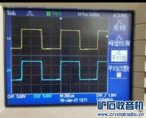

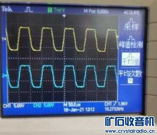

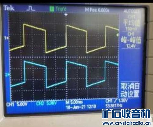

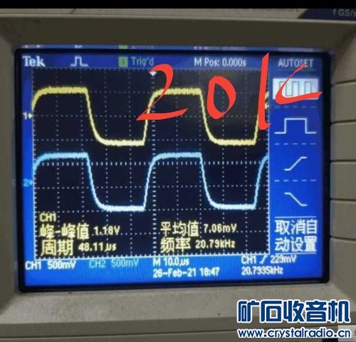

有211阴极到输出牛次级的负反馈,和无负反馈两种功能可调,
耦合电容是战神瓷管0.39uf和一个小一点0.几的忘记了,共4只瓷管铜箔耦合电容。
低频用信号发生器、示波器和毫伏表测,正弦波最大不变形时20HZ输出12.5W,10HZ输出10W,1KHZ输出18W,10KHZ输出也是10几W,20KHZ下降到7~8W,高频还有一个原因,是前级管12x7搞下降了一点,不然还会好一点。
图:1,2,3是推动级的方波,211栅极测的,分别为20HZ,2k,20KHZ,说明推动级没问题,方波还原得很好,如果到推动级电路有高频多,或者低频多的成份,方波就不是这个样子了。
最后4图,是8欧输出端测的,方波是20HZ,50HZ,1KHZ,10KHZ,每格5V测的,低频虽然有相位失真,但直到20HZ方波都很好,记得测30HZ最大正弦波不失真功率时都有13W以上了。
凡事皆有可能吧,只是未到用心处。
