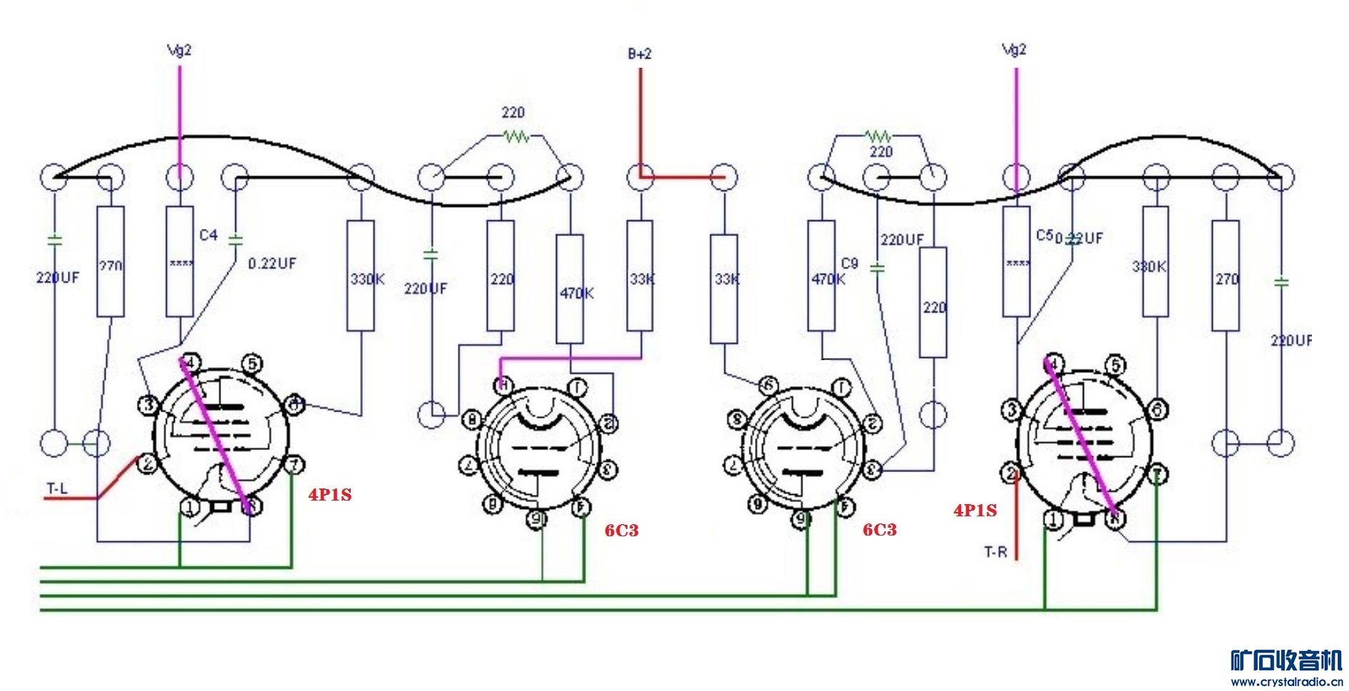

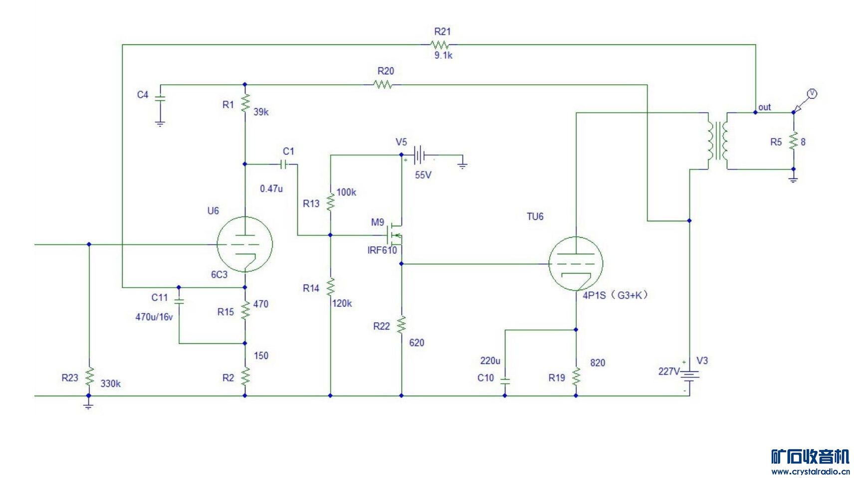

 楼主| 发表于 2023-9-20 09:43:42 | 显示全部楼层
4P1S标接单端应用:

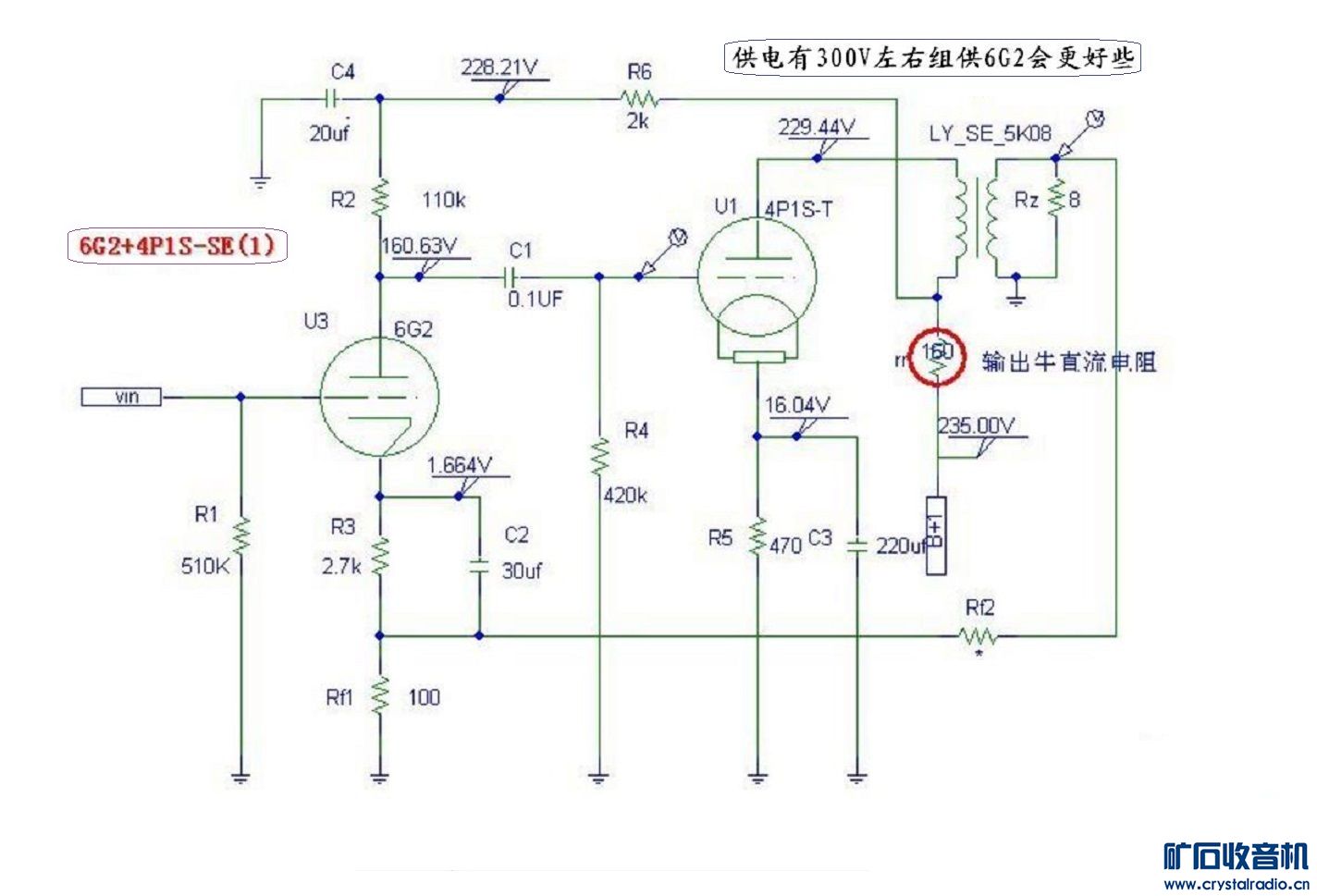

 楼主| 发表于 2023-9-20 09:49:12 | 显示全部楼层
4P1S三结单端应用:

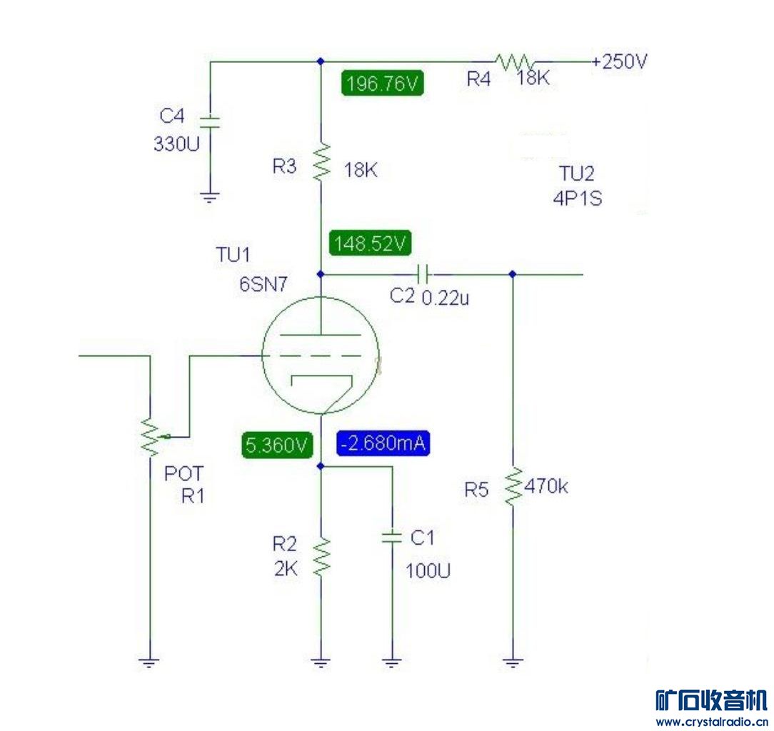

发表于 2023-9-20 09:51:17 | 显示全部楼层
      123老师的4P1S标接曲线图(帘栅压160V~250V),栅负压全是按照0V-4V-6V-8V-10V-12V标注的,没有-2V栅压,哪位老师能解释一下。
 楼主| 发表于 2023-9-20 09:52:56 | 显示全部楼层
4P1S三结并管单端应用:
 楼主| 发表于 2023-9-20 10:01:56 | 显示全部楼层
Kouzh 发表于 2023-9-20 09:51
123老师的4P1S标接曲线图(帘栅压160V~250V),栅负压全是按照0V-4V-6V-8V-10V-12V标注的,没有-2V栅 ...
还是你仔细,我只是下载收集了,一直没仔细看看。
我对比了Vg2=250V曲线,发现栅负压确实高标了一格,如-10V标在了-8V上,-12V标在了-10V上。请自己校正了!

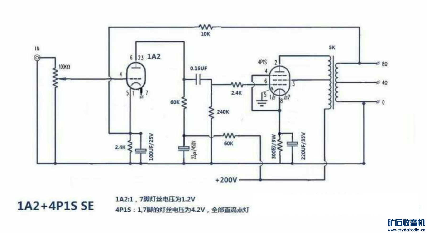

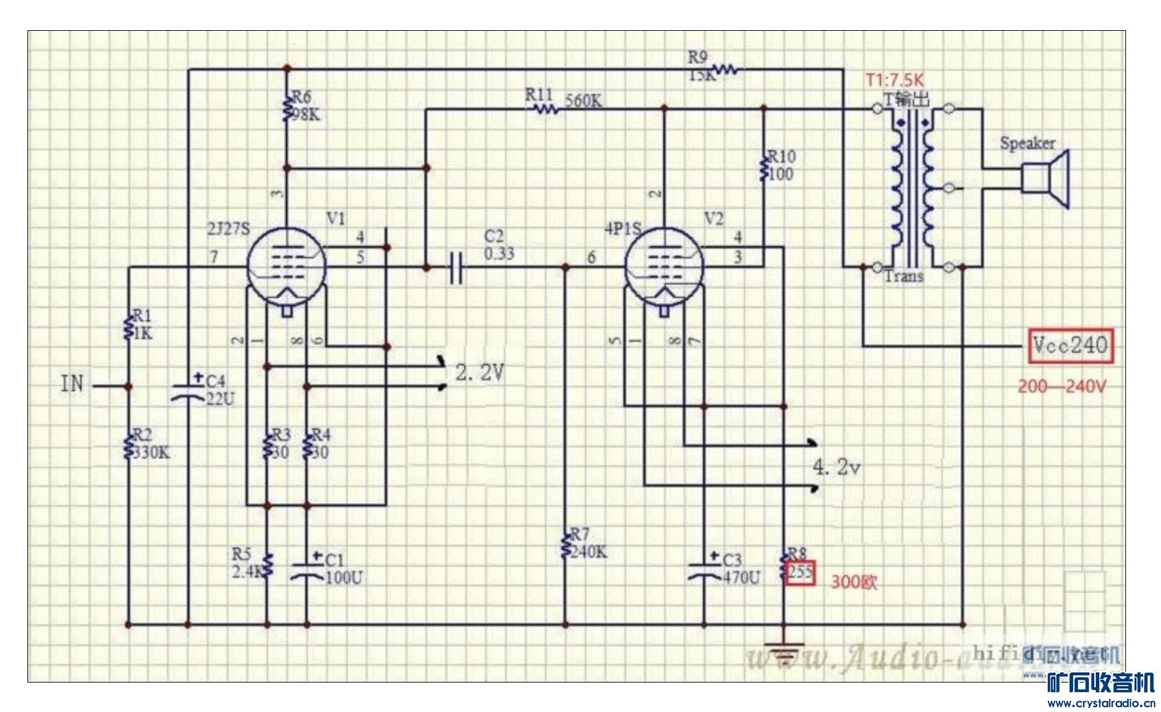

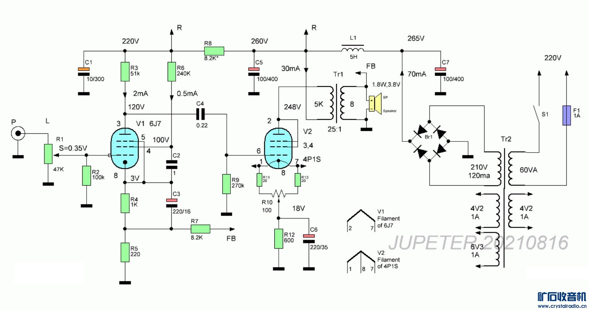

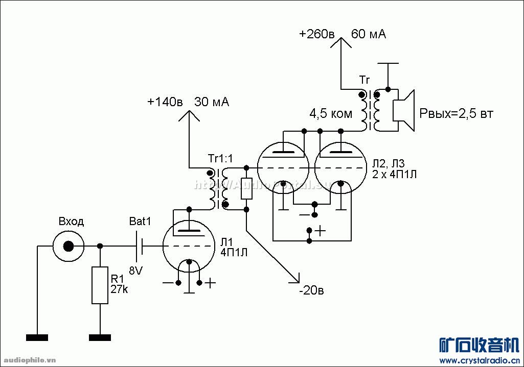

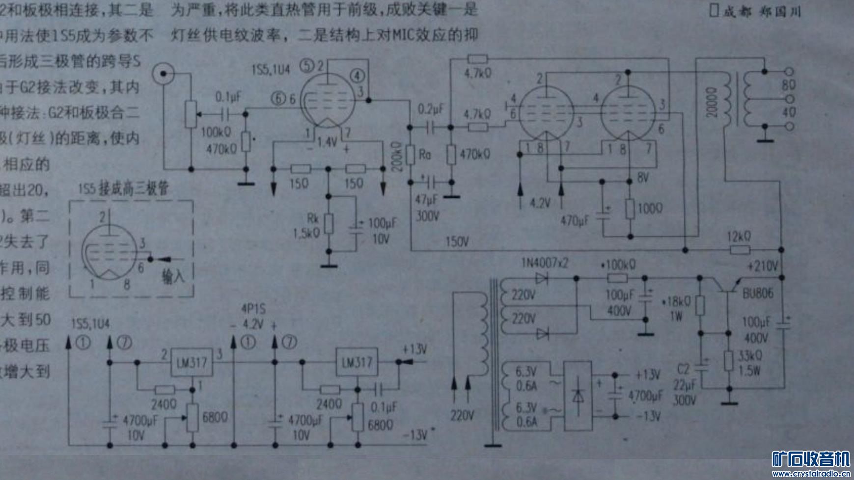

 楼主| 发表于 2023-9-20 10:15:28 | 显示全部楼层
4P1S单端-不同的前级推动管:

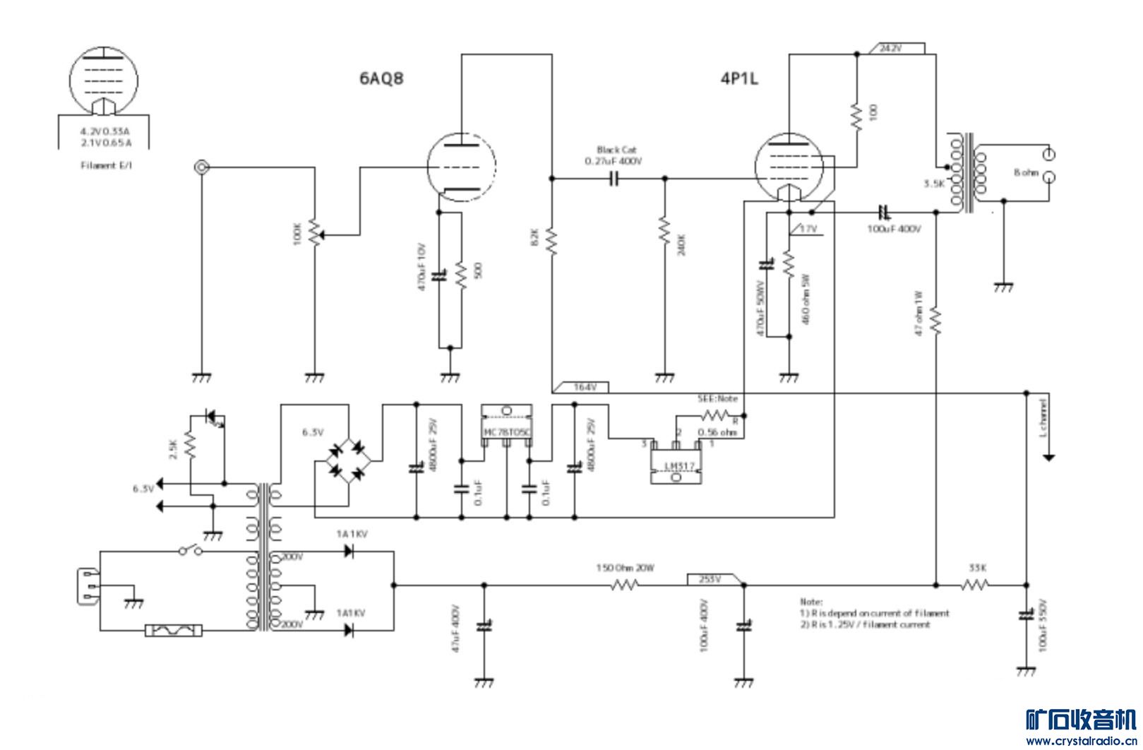

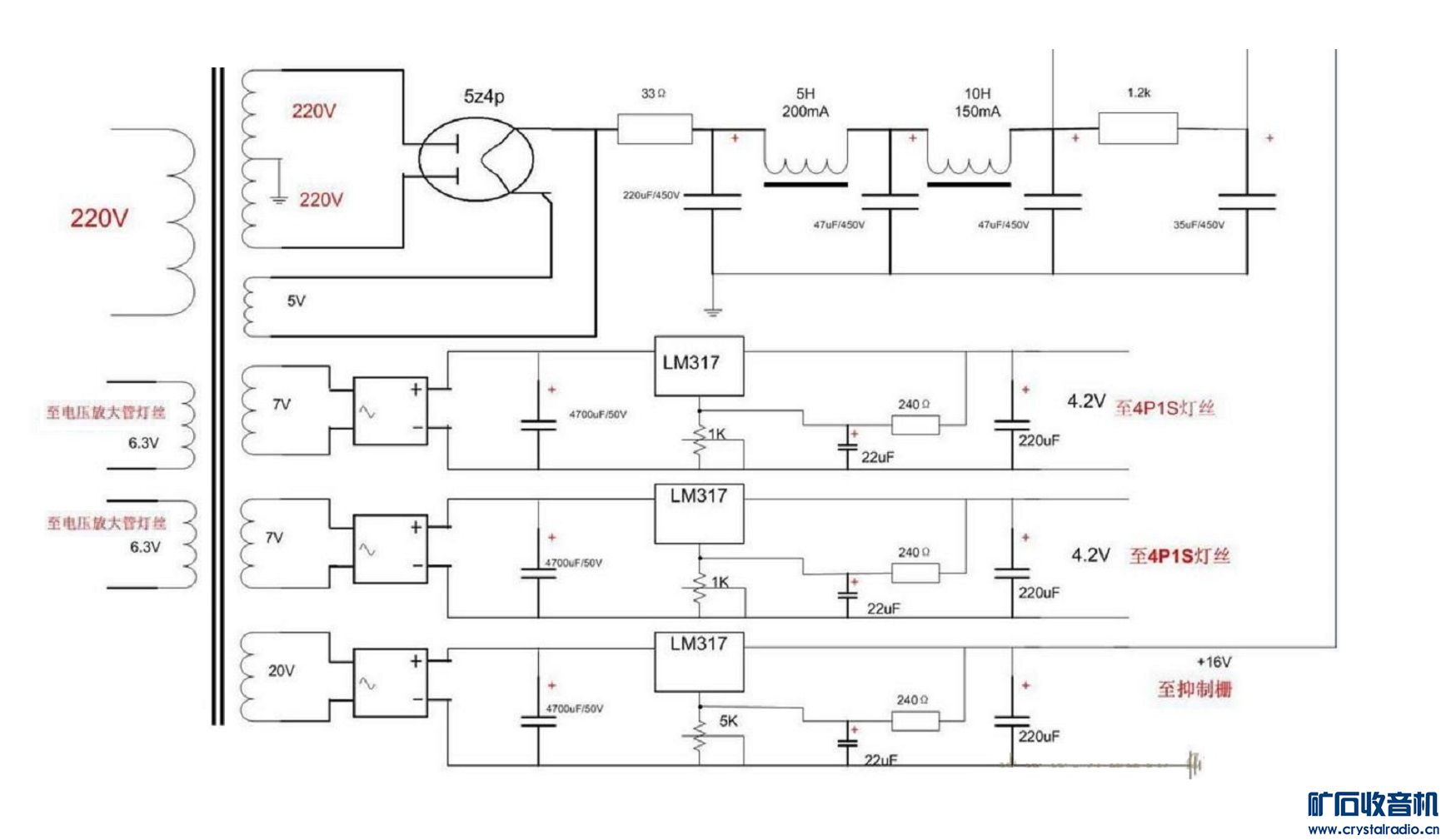

 楼主| 发表于 2023-9-20 10:17:02 | 显示全部楼层
特别注意,这个电路对4P1S灯丝供电

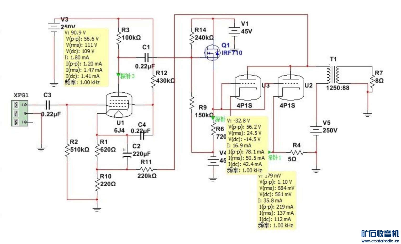

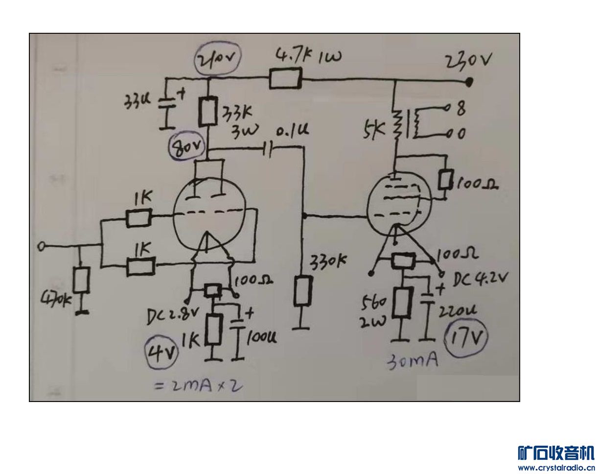

 楼主| 发表于 2023-9-20 10:24:15 | 显示全部楼层
更狠的--4P1S-T+4P1S-T推4P1S-T并管单端:
