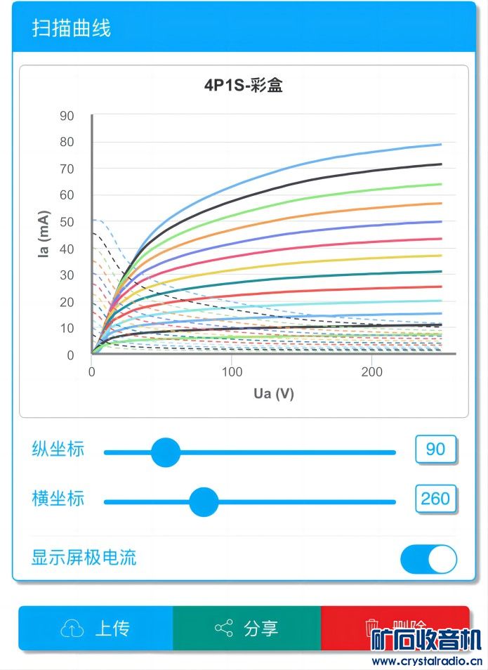

看完了,好像木有看到真正的4P1S的实测曲线,偶来提供一下吧
三种4P1S:(1)军备管,全新拆箱; (2)彩盒全新; (3)插装全新。
三种管子:
标准接法,测试条件:
G3 = 0V
G2 = 150V
G1 = -12 ~ 0 V,步进1.0 V
Anode = 0 - 250V,步进 5.0 V
三种管子的曲线如下图:
军备管:
彩盒:
插装:
三种管子,肉眼可见的显著差别。。。同时,和数据手册的曲线,同样肉眼可见的差别。。。
所以,电路的设计者们,设计的工作点和实际的管子特性匹配了吗?

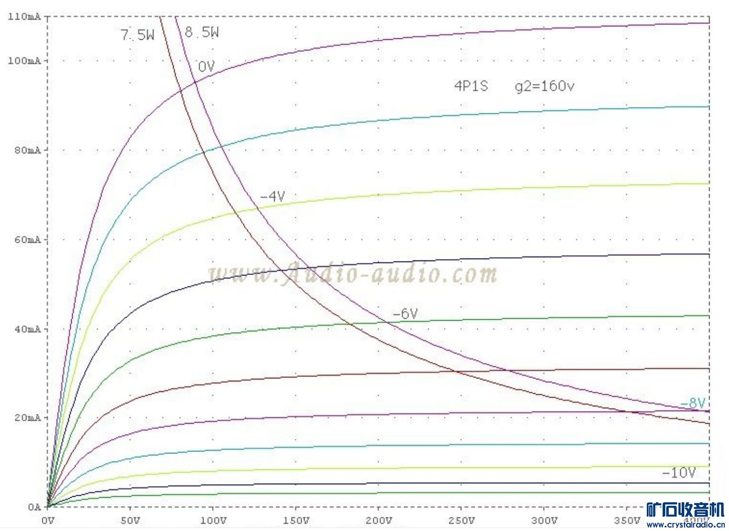

4P1S标准接法下的(不同帘栅压)曲线(123杨老师模拟,曾在音响中国论坛发布)
补充内容 (2023-9-20 10:33):
4P1S标准接法曲线,上标的栅负压不正确,请自行对照调整一下。

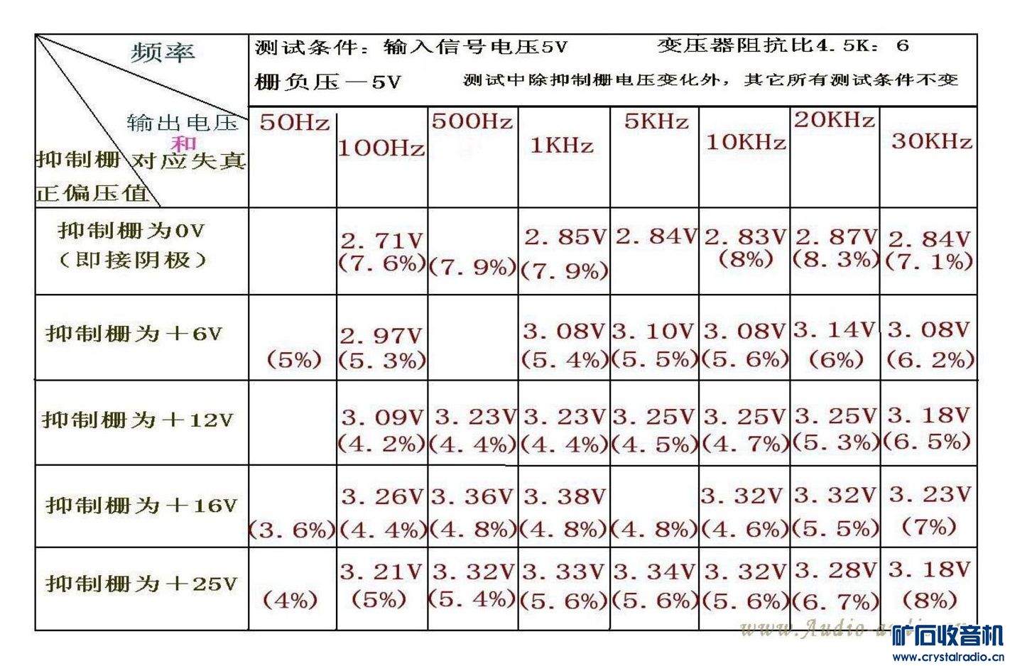

还有【音响中国论坛】的田庆松老师,对4P1S抑制栅进行的正压实验数据:

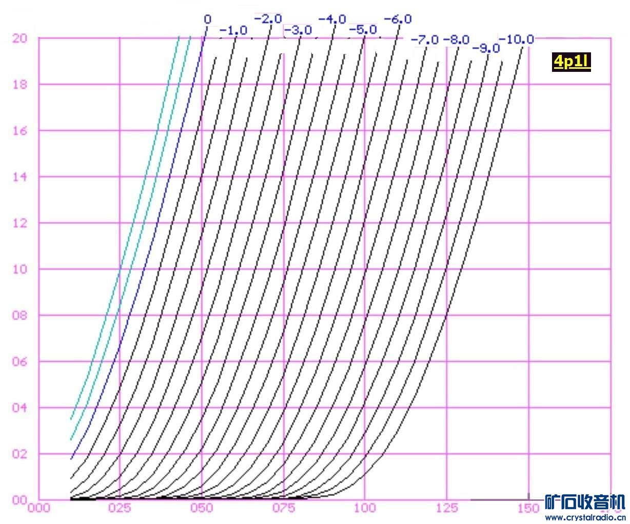

4P1S(俄-前苏联)三结曲线:
