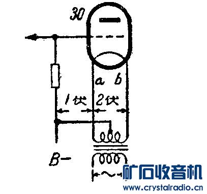

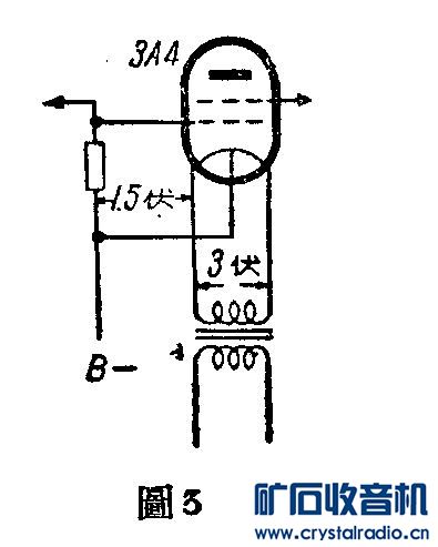

就是直热管的噪声,直热管灯丝,处理起来,比较麻烦!
老师们有什么好招?

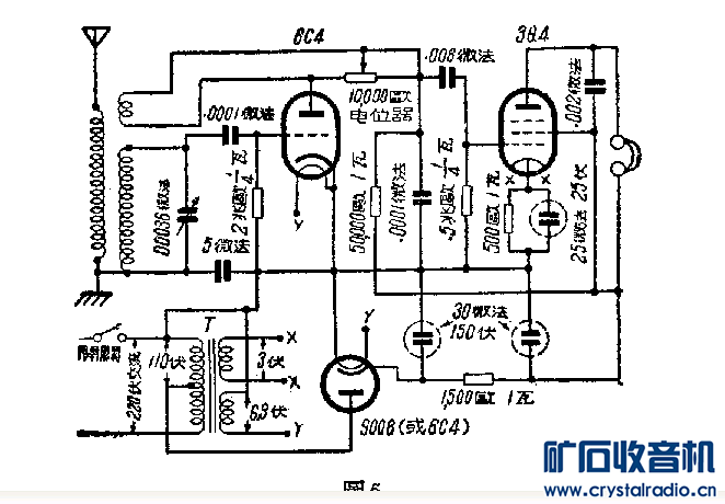

直热式出掉用直流点灯外,还可以对较大热惰性的管用交流点燃,避免发生灯丝(阴极)交流电压波动的最简单的方法是将灯丝变压器中心抽一个头,把栅极接在中心抽头上,对丝极来说,极性相反而数值相等的各电压将互相平衡,交流声可以减得很小。有些用直流电子管2A3充功率放大级的扩音机中,都是采用这种灯丝线路。
    另外有一种灯丝上原有中心抽头的电子管如3A4,3Q4,3V4,3Q5GT等,使用起来,就更方便,只要把栅极接在那灯丝的中心抽头上(图3),就和图2的作用完全一样。而且因为变压器的中心抽头很不容易恰好抽在中点,而电子管的灯丝是精密制造的,中心点非常准确,实际使用的效果更好。
实例只有这里是用耳机。

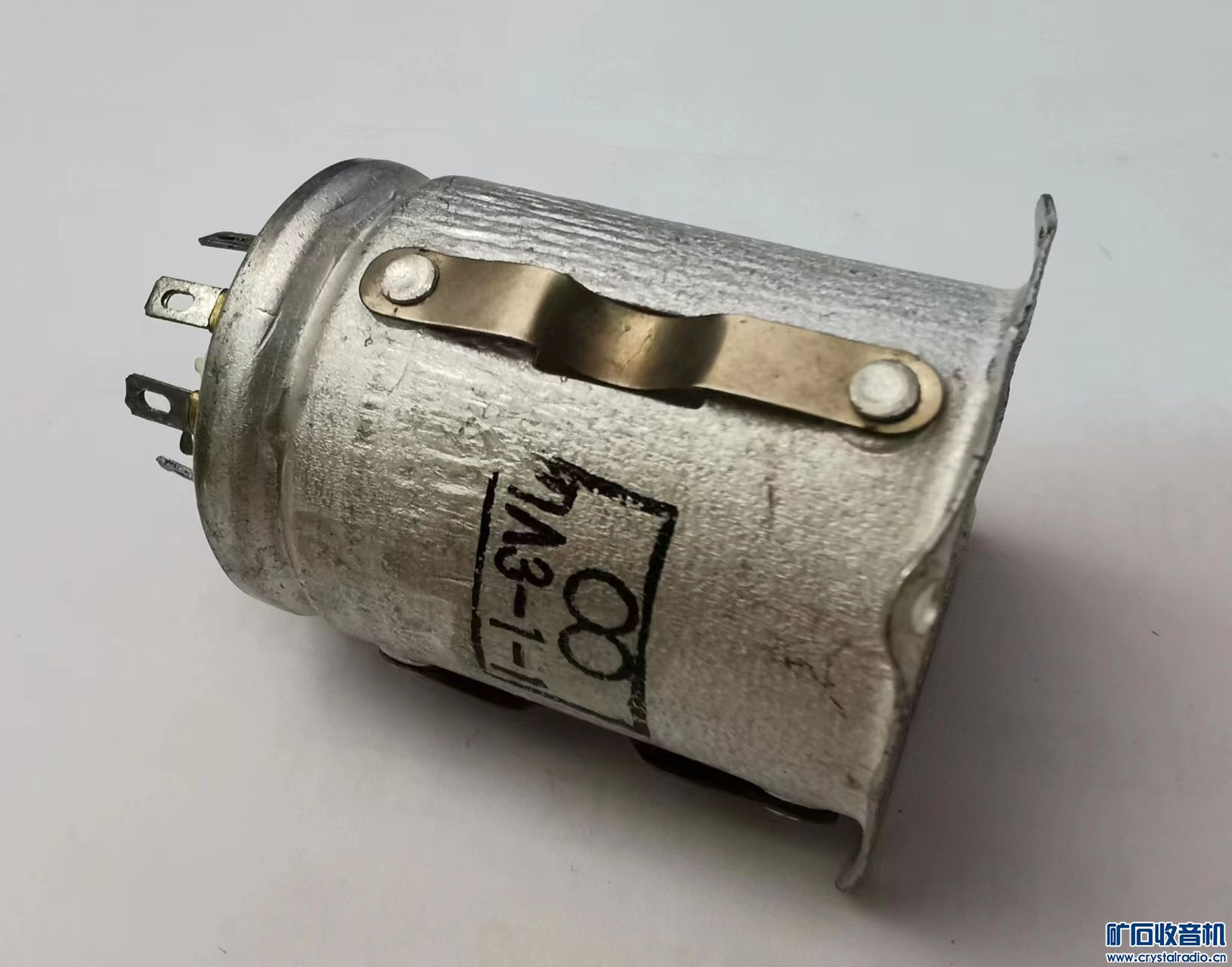

前几年网购了几只扯机的4P1S管坐,都有屏蔽罩和卡簧,
这样的自锁管座,装上机后电子管插上去就不容易拔下来。管子上面带旋柄头还好办点比如4J1S,
发表于 2023-8-22 08:58:34 | 显示全部楼层
正如您所说,我收到后就发现这个问题,当时尽管还没有使用,我就设法把那卡簧弄松了

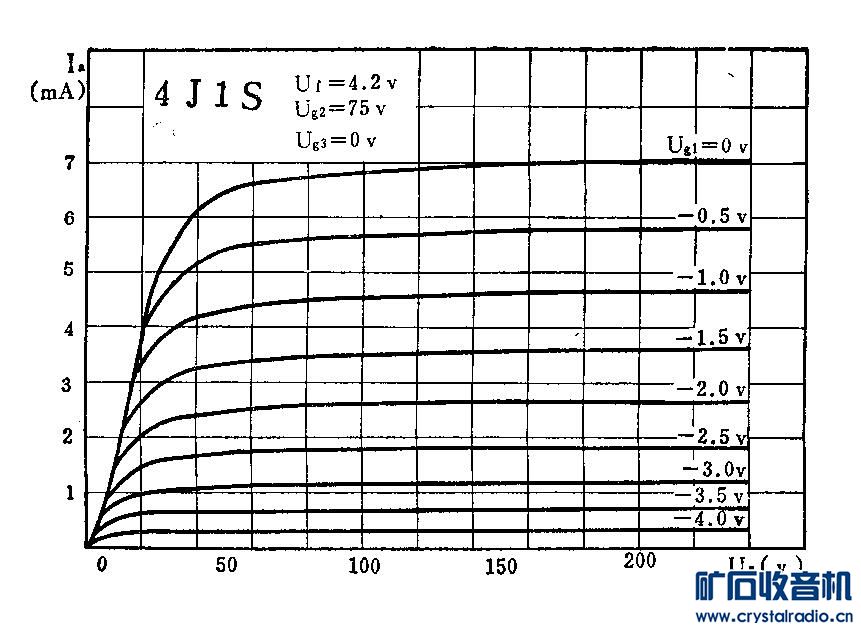

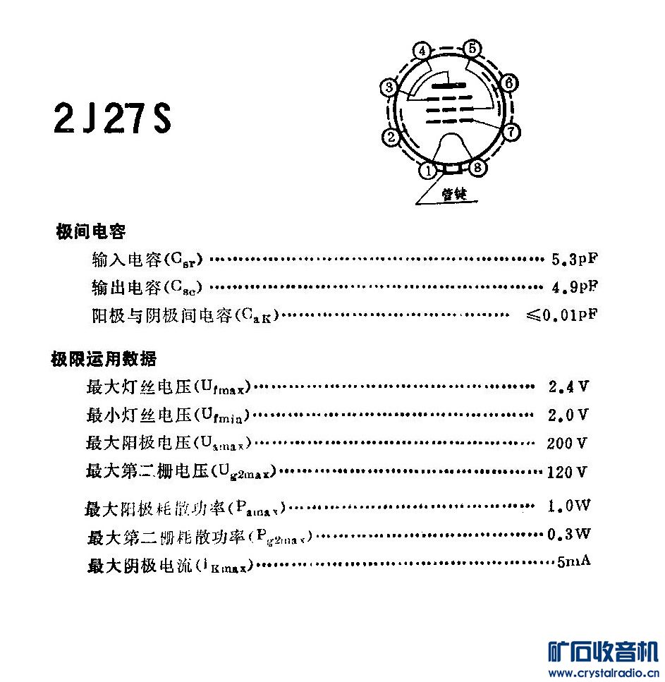

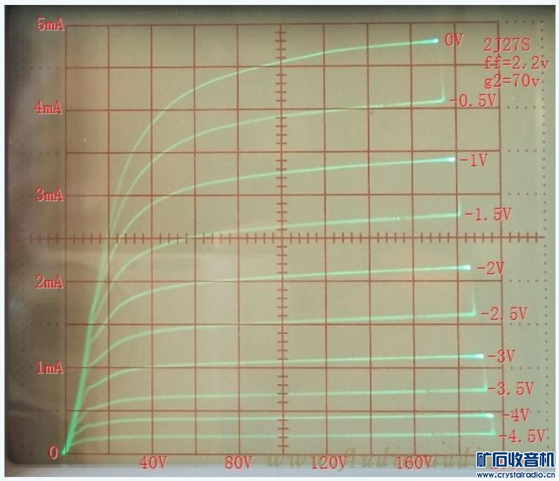

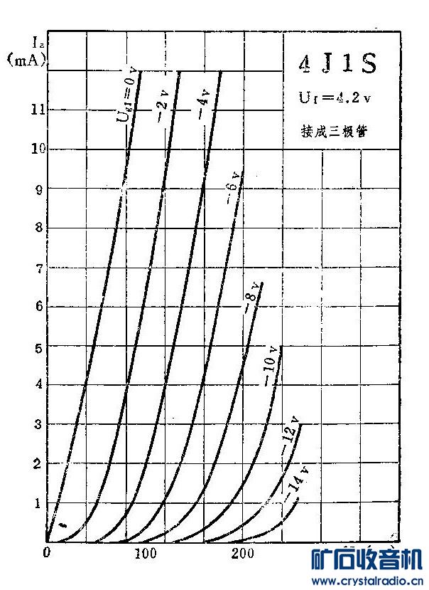

 楼主| 发表于 2023-8-22 10:08:36 | 显示全部楼层

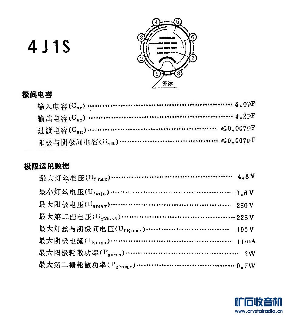

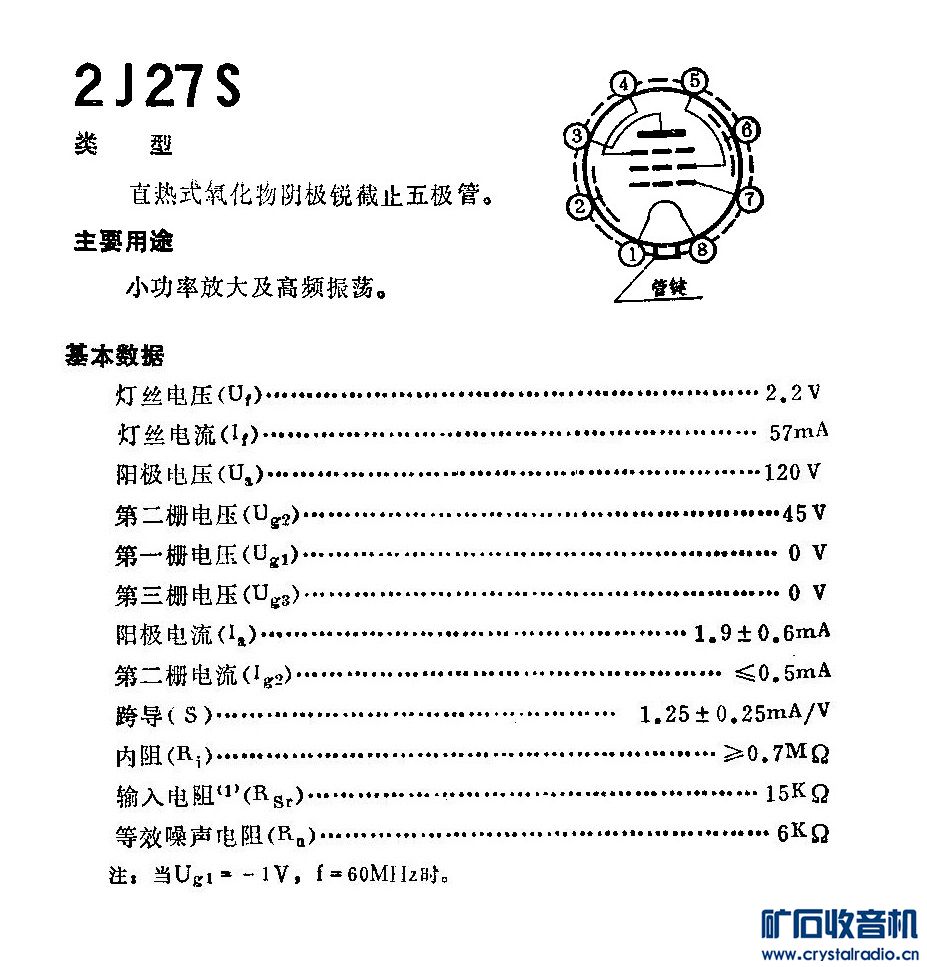

appeng 发表于 2023-8-21 19:22
您好:楼主,有没有4J1S和2J27S的资料(参数手册和管脚),一直想做4J1S和2J27S推4P1S的单端,谢谢

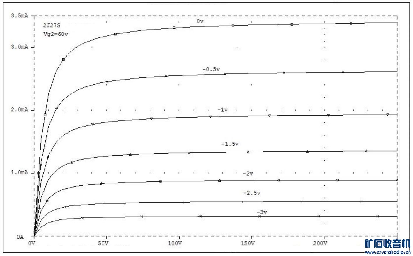

老师要的4J1S与2J27S资料:

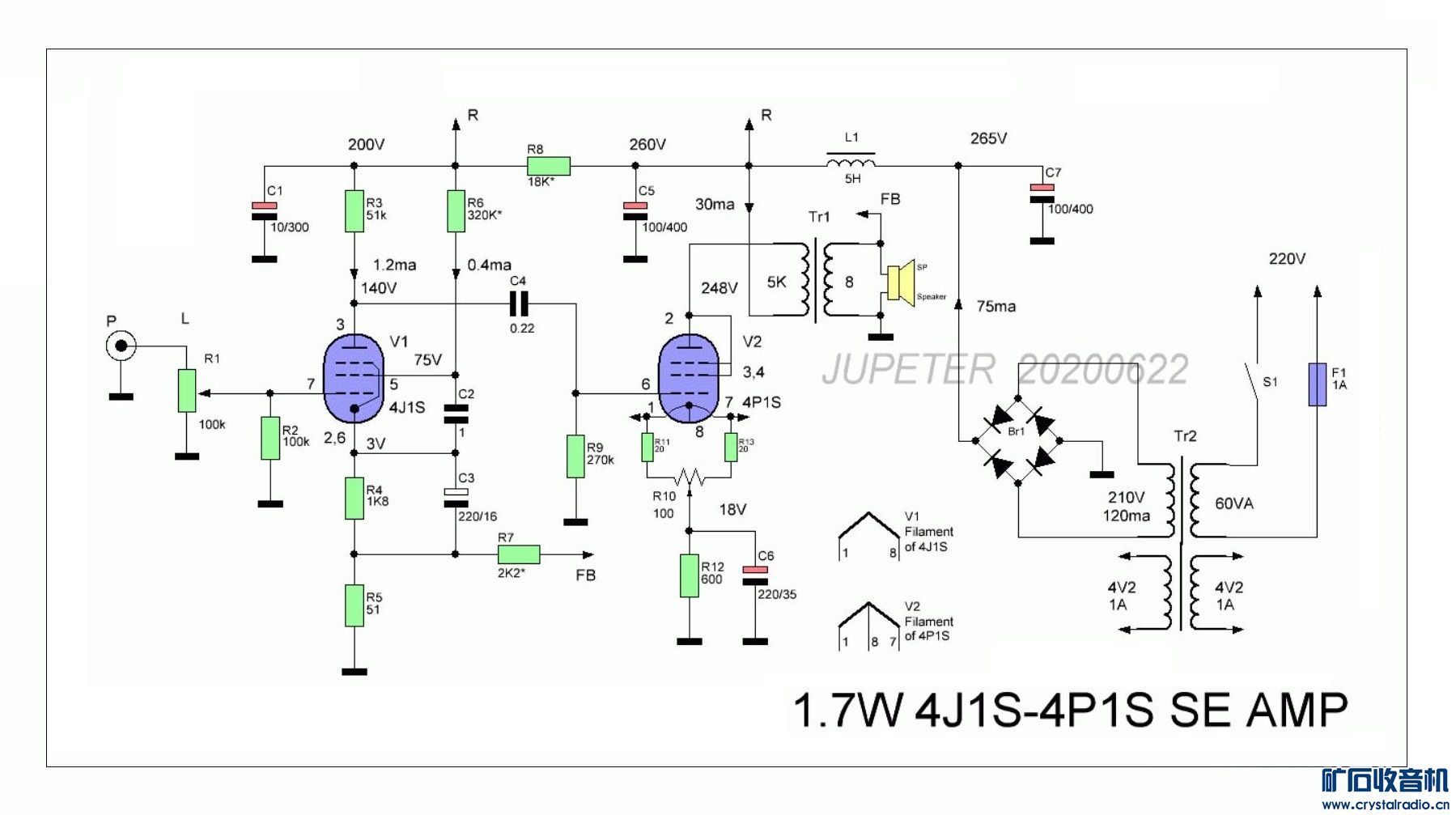

 楼主| 发表于 2023-8-22 10:13:04 | 显示全部楼层
本坛 “ jupeter ” 老师的4J1S推4P1S单端电路(供参考)
