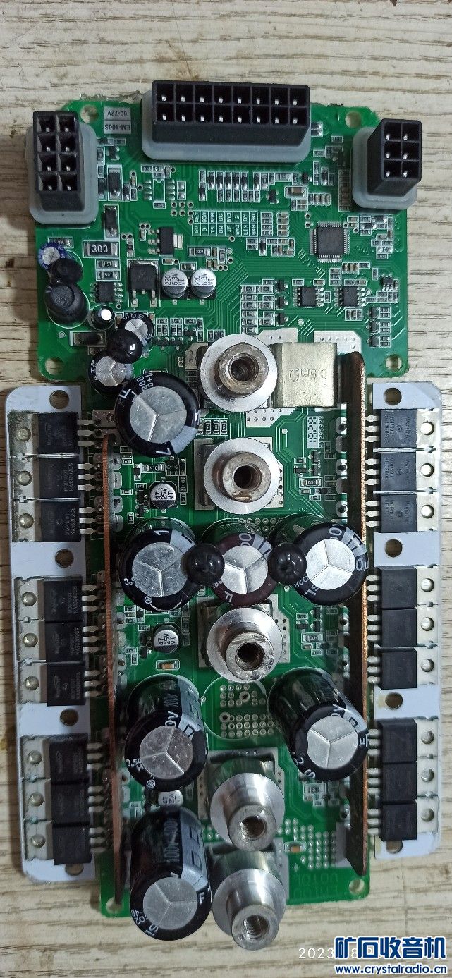

发表于 2023-8-28 03:45:43 | 显示全部楼层
ceceky 发表于 2023-8-27 23:39
目前换了个控制器后,虽然充入的电量,还在0.3-0.4kwh左右,但是能带着老虎来回跑十几公里,没掉链子,等 ...
自始自终,没看到你控制器的图片。限流多大?
