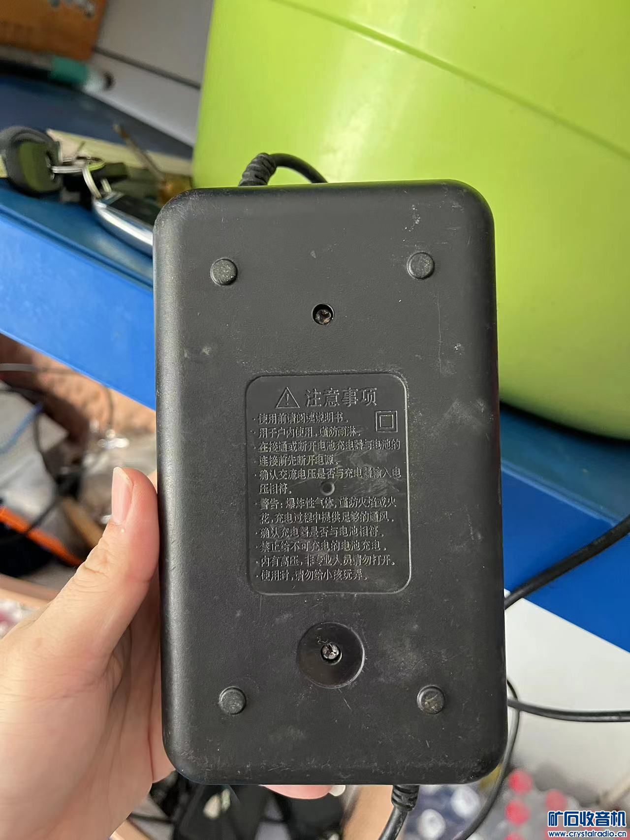

拍图上来看一下这个充电器^_^
 楼主| 发表于 2023-8-24 08:19:25 | 显示全部楼层
935482411 发表于 2023-8-23 23:19
拍图上来看一下这个充电器^_^

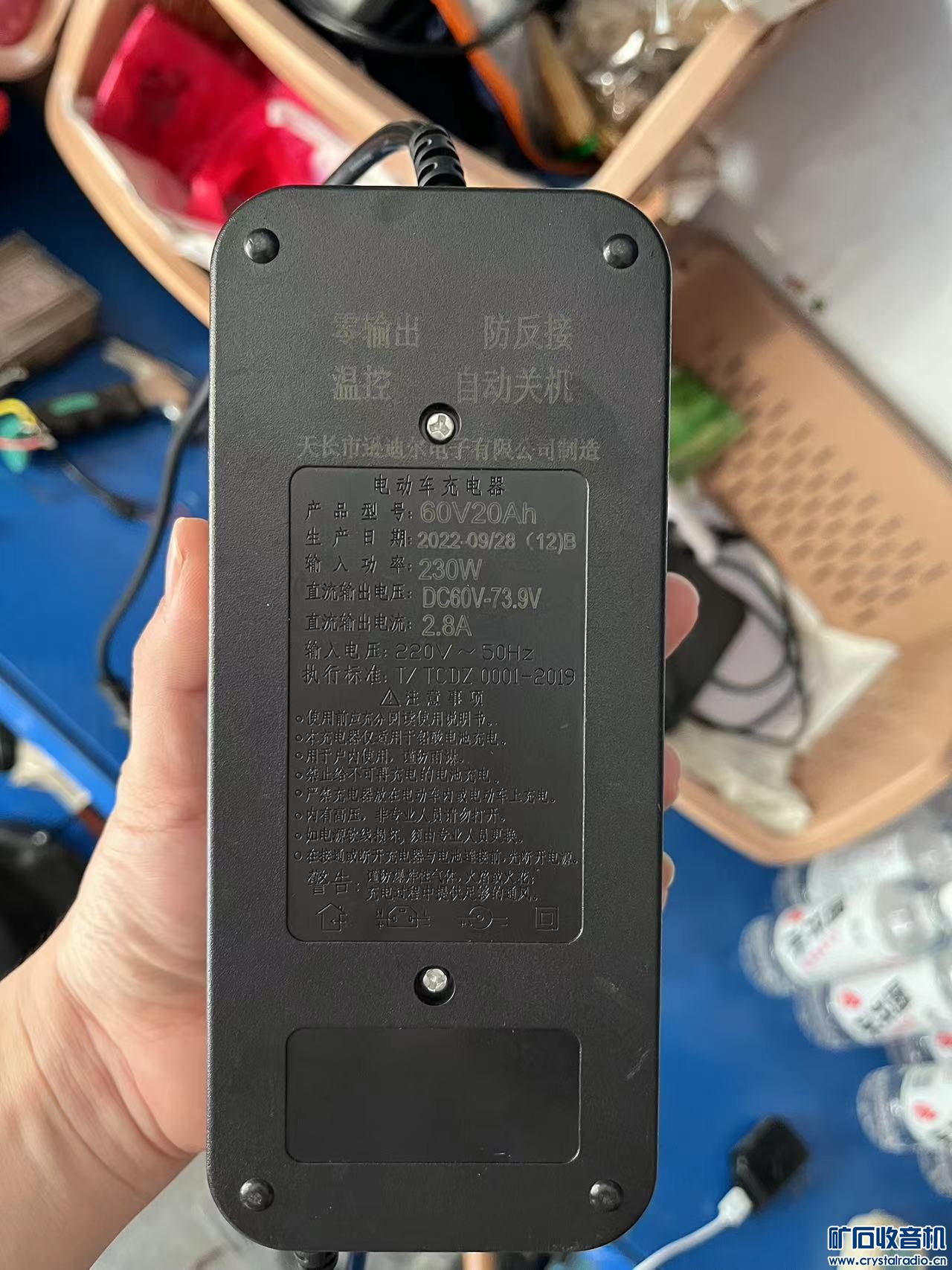

前一个48V这个是买电动车时带的,后一个时换60V电池组时买的 微信图片_20230824081717_1.jpg 微信图片_20230824081717.jpg 微信图片_20230824081718.jpg 微信图片_20230824081719.jpg
发表于 2023-8-24 08:27:06 | 显示全部楼层
第二个逊迪尔的充电器不错啊,带防电池反接保护,多个电压档充电显示,最大充电电流可以达到2.8A……
你怎么会认为它不咋地呢?~
 楼主| 发表于 2023-8-24 08:31:09 | 显示全部楼层
你 ...
是那个48V的不咋的,啥都没标,
第二个充电时测得功率基本能和标签对上
