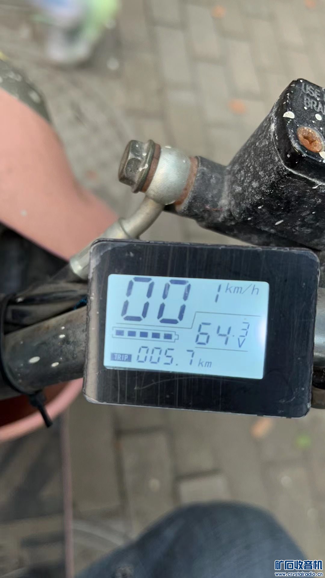

 楼主| 发表于 2023-9-6 22:22:44 | 显示全部楼层
今天给电驴子安了个电压表,停止状态电压接近67V,总的跑了大约11公里出头,前半段不带人,速度最高38KM/h,正常行驶时,电压掉的不是很快,基本是均匀的掉,停止时,大约63,回程时,带个135斤的,加上我150斤,跑了2.5公里后,电压到56附近,此时正常行驶时,电压开始电压跌的很快,跑了1公里,开始在52徘徊,加速猛一点,就掉电保护
补充内容 (2023-9-7 08:08):
补充一下,停止状态时65.7V,不是67
 楼主| 发表于 2023-9-7 09:13:00 | 显示全部楼层
就是这个电压表

 楼主| 发表于 2023-12-4 10:21:16 | 显示全部楼层
上周三去换了一组60V20A的,花了270¥,还得自己动手,在充满电后,断续骑了38km,静止2小时,充入1.1kwh,粗略算一下,大概冲进去了18AH电
