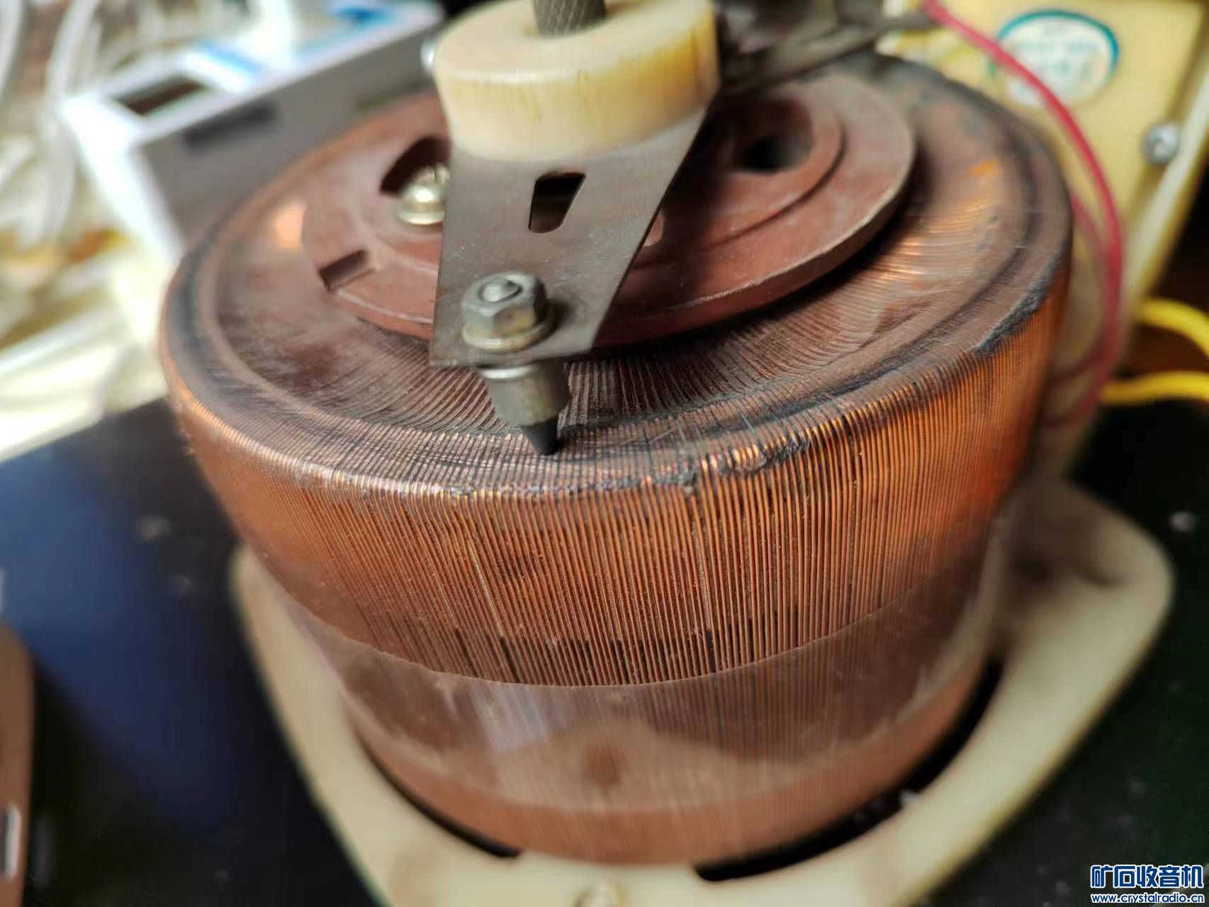

调压器的碳刷会不会造成变压器的匝间短路?

发表于 2023-8-6 14:34:34 | 显示全部楼层
从头看到尾,都是在说碳刷,我实测了一下家里的1KW稳压器的碳刷,就是普通碳刷,横测竖测的阻值几乎没什么变化,
我是捏着测的,不然,阻值变化很大,表笔接触面积必须保持一致.
我考虑伺服稳压器不怕碳刷短路线圈的主要原因是,稳压器是自耦变压器,短路一两圈不会像隔离变压器那样产生短路大电流,
而是因为线圈减少和感应电压产生很小的功耗,我以前实测过,我的10KW稳压器调节电压时的空载耗电在十几W和几W间来回变换,
这应该是碳刷压几圈线不同造成的变动,也就是说自耦变压器在短路线圈时的功耗很小,不会产生大电流

发表于 2023-8-6 14:43:00 | 显示全部楼层
海阔天空9 发表于 2023-8-6 14:39
“短路一两圈不会像隔离变压器那样产生短路大电流,”如果是严格的短路,短路1-2圈电流是很大的!看了各位 ...
我测过我家稳压器的碳刷,就是普通碳刷,没什么特别的,也测过稳压器的实际功耗,很正常,短路一圈和两圈的功耗只增加了不到10W,所以,我觉得不是碳刷的原因,还是因为自耦变压器和隔离变压器的工作原理不一样也可能是碳刷经常左右移动,刷座的加工余量会造成碳刷的接触面带点弧形,这样,只会是中间位置接触最好,两边的接触就差些或不接触,这样,也可以造成看着短路一两匝线圈,实际并不是完全短路的

发表于 2023-8-7 11:25:41 | 显示全部楼层
测试了一台小功率调压器,把碳刷分开后,静态功耗变化不大。估计是匝间电压比较低的原因。

发表于 2023-8-7 13:07:07 | 显示全部楼层
第6楼的美人鱼说的对的,第N匝与第N+1匝之间的碳刷,假设间隙是0.1,就算纵向电阻吧,就是匝间负载。电流很小的。
我自认为没有一种碳刷,像看3D电影的偏振片对光线那样,对电进行梳理的。不可能造这样的叠片式碳刷。否则至少应该是长方形而不是圆形。这么高科技的东西,一百年前就有了?
发表于 2023-8-7 14:07:15 | 显示全部楼层
海阔天空9 发表于 2023-8-7 12:34
“把碳刷分开后,静态功耗变化不大”。还是有变化的。说明匝间短路电流是存在的
匝间短路电流肯定是存在的,这是结构原理造成的。
