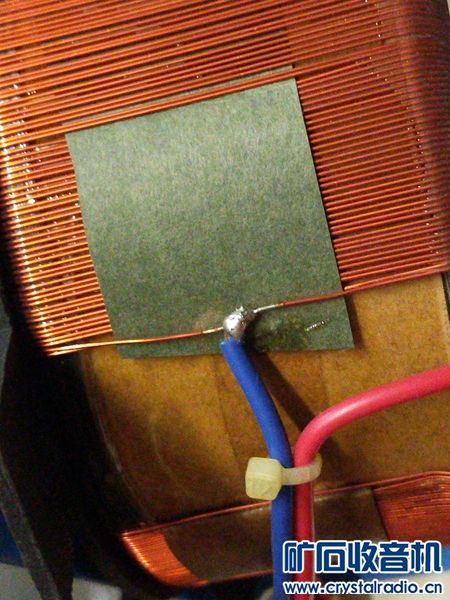

晚上回家从角落里找到了一台调压器, 征西  TDGC3-1000W
1、机器内部结构
2、外接电源的零线。
可以看到这个零线进来就接了线圈的1根线,不是双线并绕。
3、火线那根
这个角度看不太清楚,同样是接了1根线,不是双线并绕。
4、碳刷
可以看到碳刷并只是接触2根线,而是3-4根线。
下面说说我做的测试:
1、用绝缘片把碳刷和线圈隔离开,万用表测试碳刷两个宽面的电阻,大概8欧左右。
2、万用表测试2个窄面的电阻,电阻大概10多欧。
3、测试4匝左右的线圈的电压,大概在1.5-2.8V。因为线太细,万用表笔插的不太准。
4、通电后,测量碳刷的两个宽面电压为0。
我个人的看法:
1、不存在碳刷两个方向电阻不一致的问题。上面的差别是碳刷形状导致的。从外观上也未发现层状结构。这些碳刷应该是人工压制的,不像天然物。
2、碳刷的电阻较大。这个应该是可以短路匝的根本原因,3V电压8欧电阻(甚至还可能是1.5V,8欧),电流并不大,况且碳刷还带散热片。至于我为啥没有测量到电压,那应该是因为碳刷尾部是一整块铜块,短路了,加上本来电流就不大,也就没测量出来。
总结一句话,就是碳刷电阻大些。所以前面坛友说的不能用含铜碳刷是有道理的。至于是否双线绕会更加优化,这个不知了。
我还单独买了2块碳刷,在路上,等到手了再补充测量结果。

刚才在淘宝看了下,只有一家卖原石,规则几何体的看上去都像是石墨粉压制的,因此你的测试结果也在意料之中。我也简单测了测,纵横没有明显区别。

3千瓦一下一般是碳刷硬扛,用的是高阻碳刷,
4千瓦以上是双线双绕组,用的是含铜低阻碳刷,也有小功率节能调压器采用此结构
大功率调压器双绕组仍不能抑制低压输出时的短路电流,两个绕组0V以下加延伸绕组,两个绕组不是在0v处并联的,是在一定的负电压处并联的,拆开调压器可以看到线圈起始部分有一小段没有磨出接触平面

碳刷应该不会用石墨原矿做的,因为碳刷有很多参数,有各种成分比例调节,以便做出不同性能的碳刷。所以,用原矿的微观结构来解释我认为不合适。
