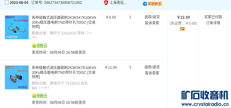

发表于 2023-8-4 16:58:45 | 显示全部楼层
等结果看看。

发表于 2023-8-4 18:27:54 | 显示全部楼层
我不确定这种是否加工过,所以有心想买来试验,又不知道怎么选。
