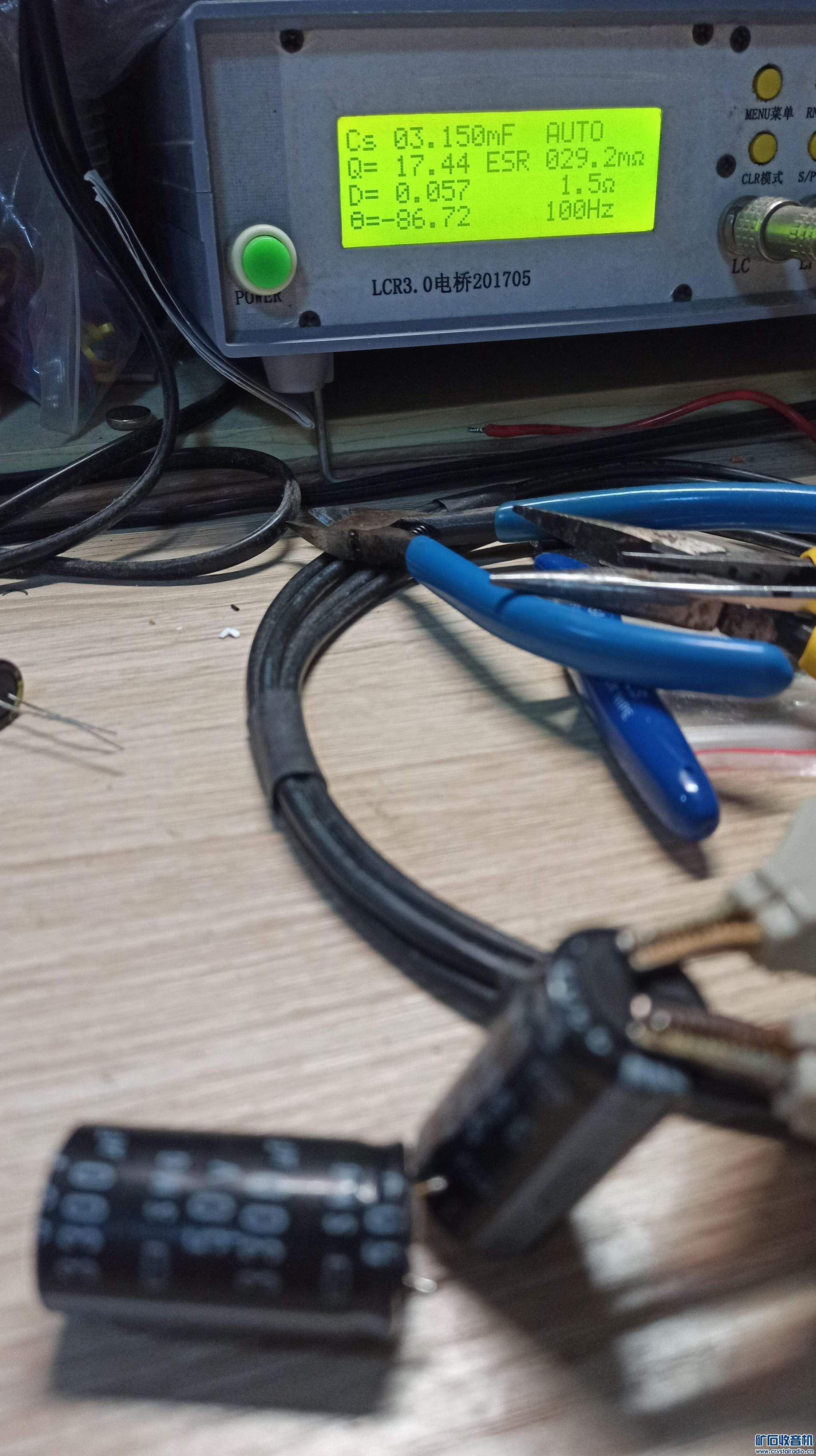

继续上一款黑金刚标准品的测试。
