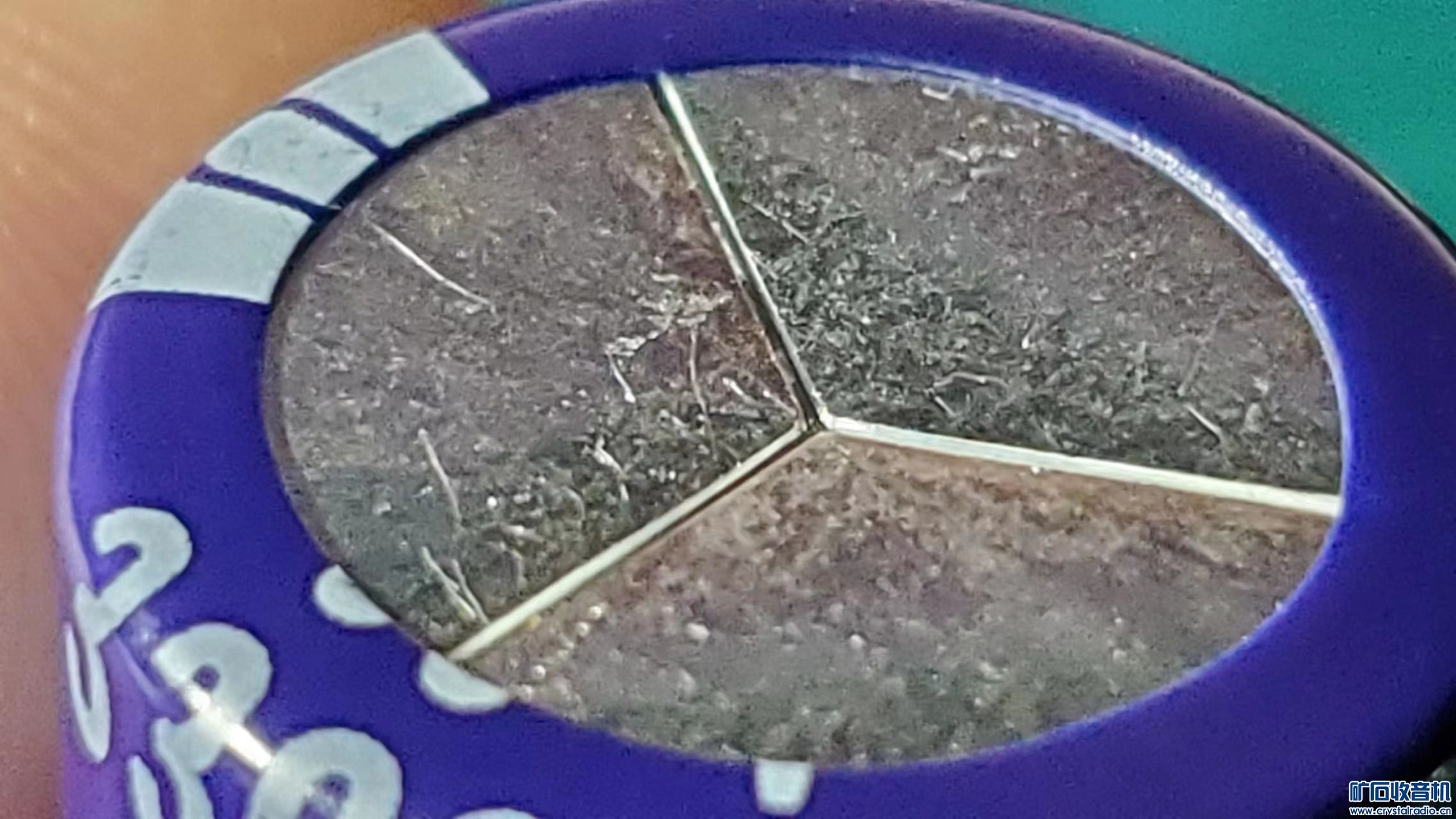

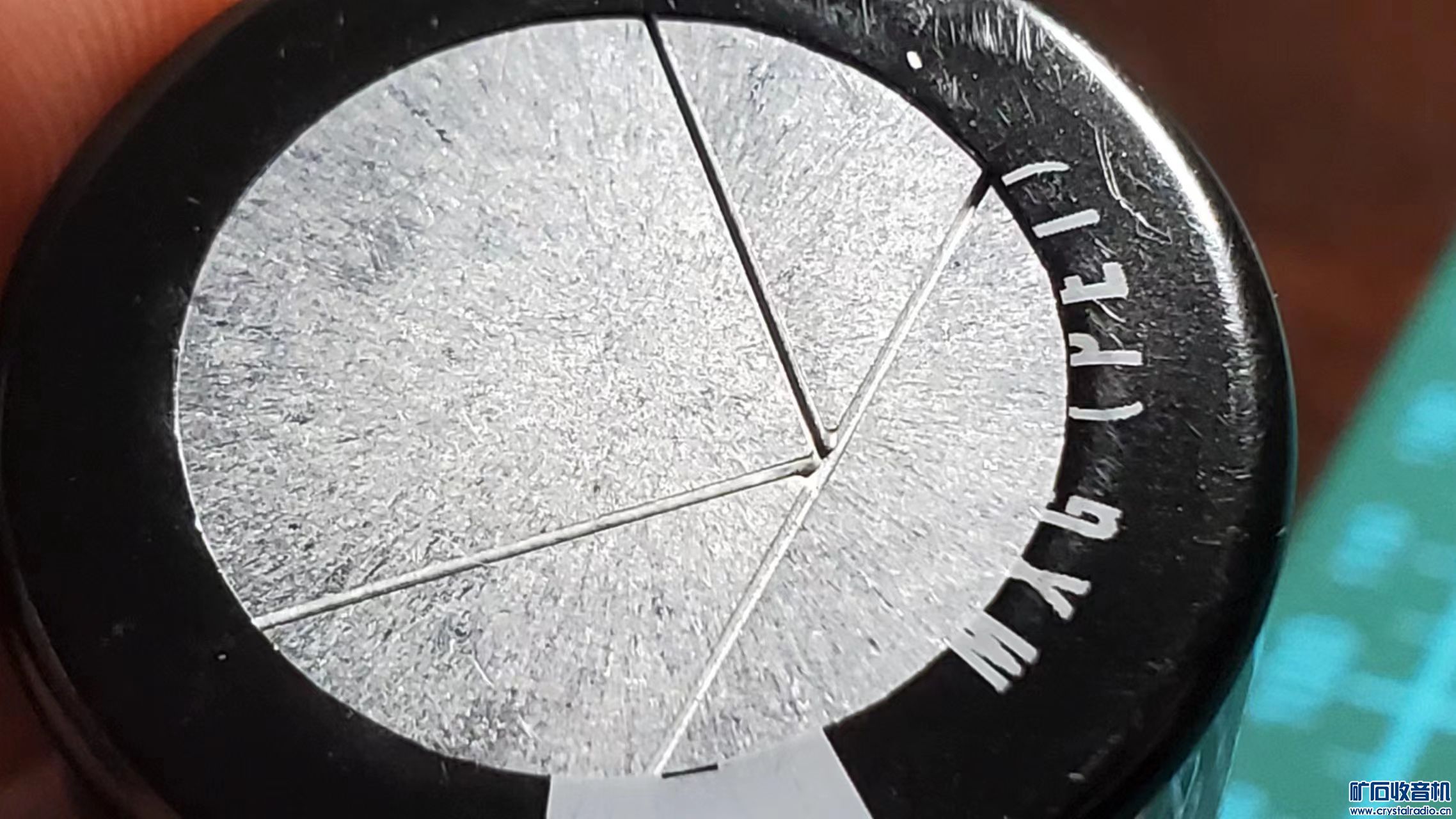

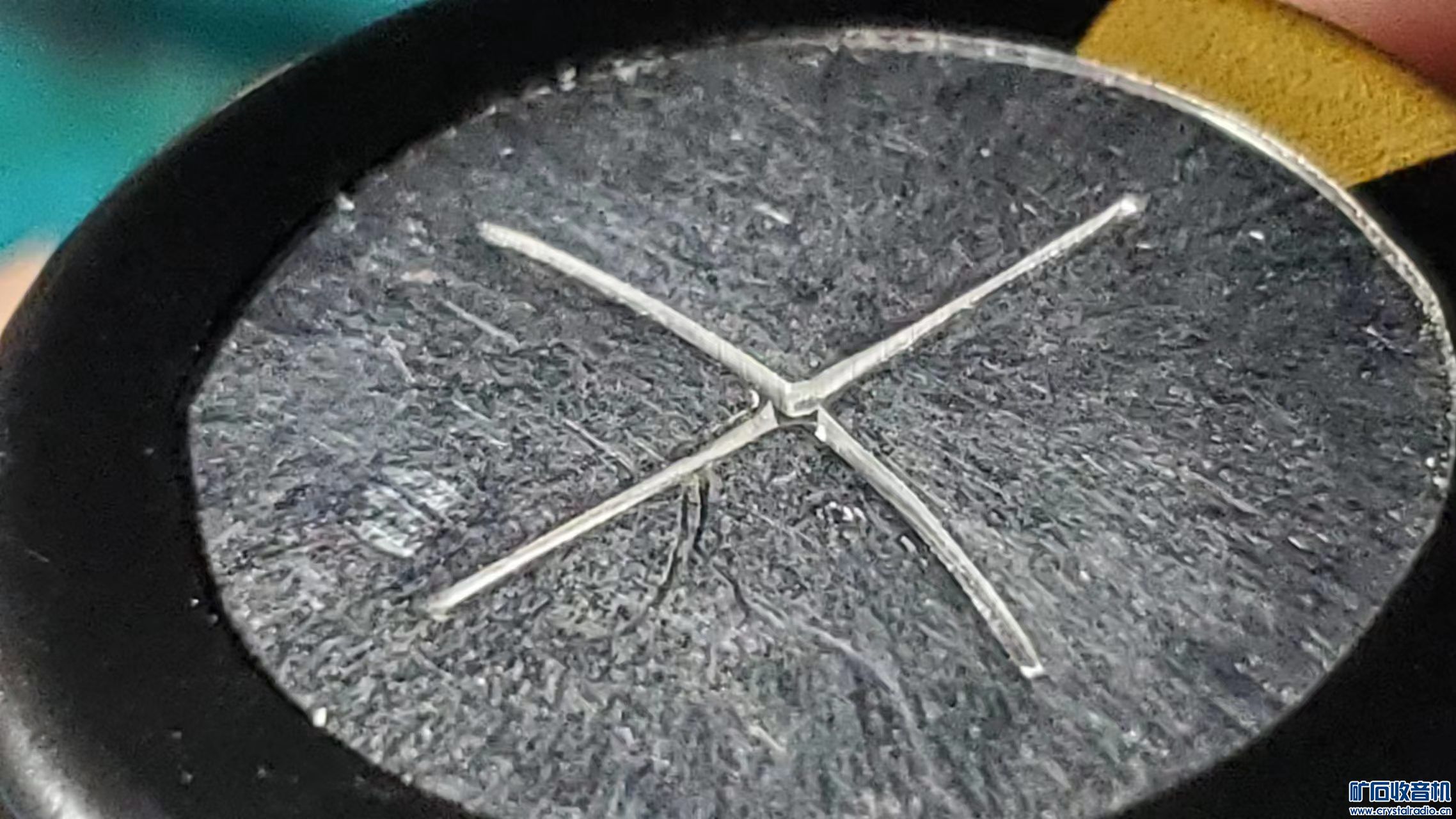

近期正热衷于玩功放,免不了下手了一些滤波电容,买过台湾立隆的5600uf的,看做工不是假货,测量D值偏高,拆解时候刚剪开一个小缝隙,内部竟然有压力,电解液直接呲了出来,扔!买了韩国三和三莹,看做工也不错,D值偏高(100Hz0.12的样子),弃之不用。目前对三种声称原装的电容很是满意,黑金刚3300uf、红宝石5600uf、伊娜10000uf。一是参数很好,二是顶部防爆槽非常精细,类似于CNC铣出来的感觉,反观有不少电容顶部防爆槽,都是类似于冲压的比较粗糙。感觉防爆槽精细的这种,假货的可能性很小,各位老师看看图片指点一下 微信图片_20230814184152.jpg 微信图片_20230814184200.jpg 微信图片_20230814184206.jpg 微信图片_20230814184210.jpg

能避开假货和超期服役的拆机电解就好了,那三款伊娜的我没底外(套皮翻新风险)都还可以,其实还是用实际测试数据说话比较靠谱,黑金刚的LXZ是低阻长寿命,那个红宝石和伊娜CE应该是标准品,个人应用条件长寿命低阻品当然好用了。

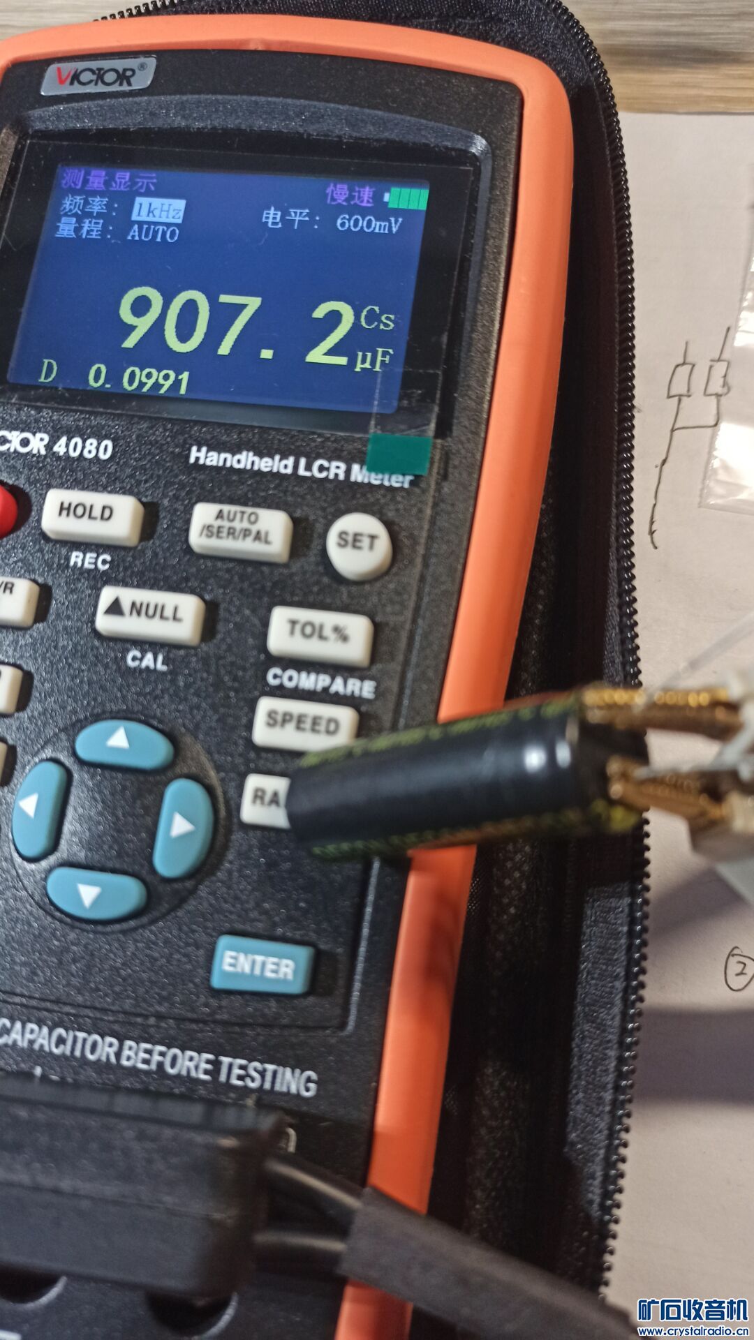

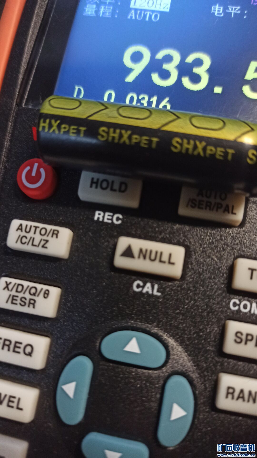

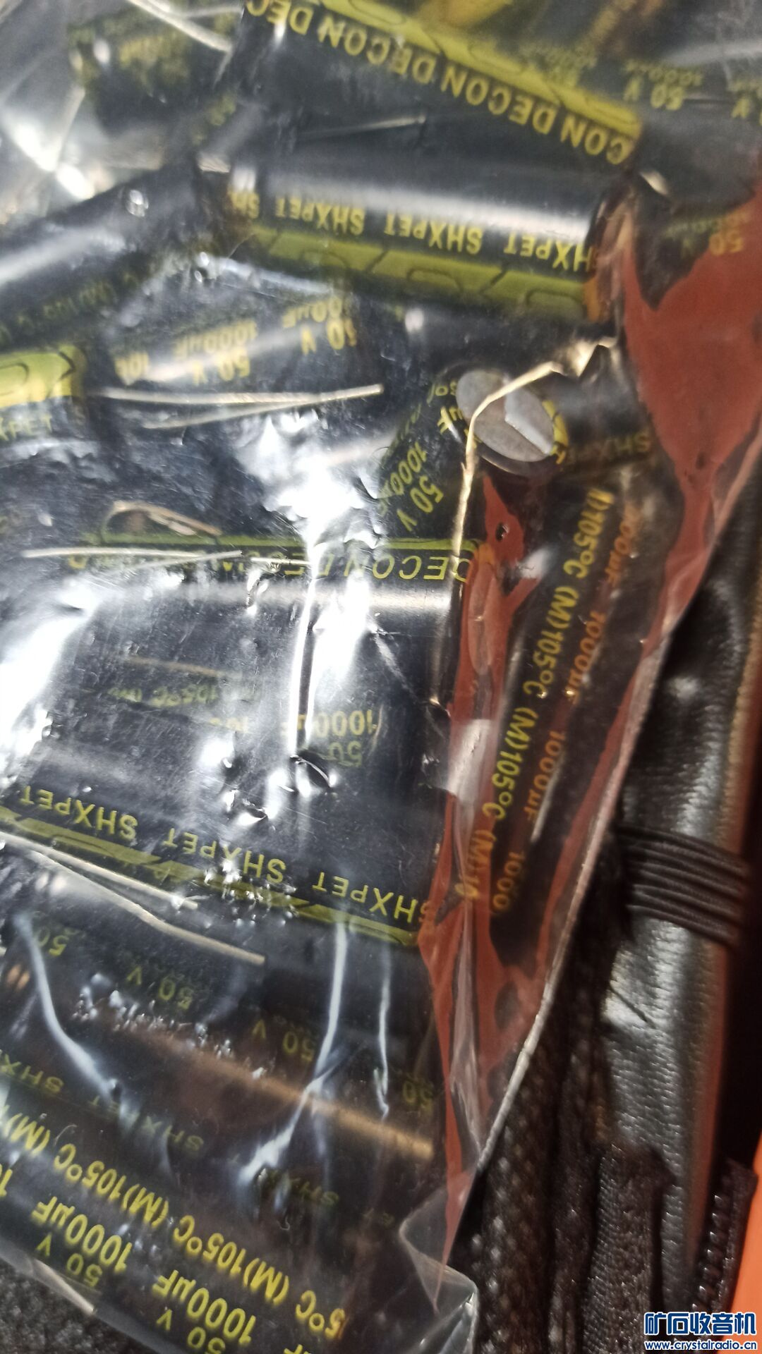

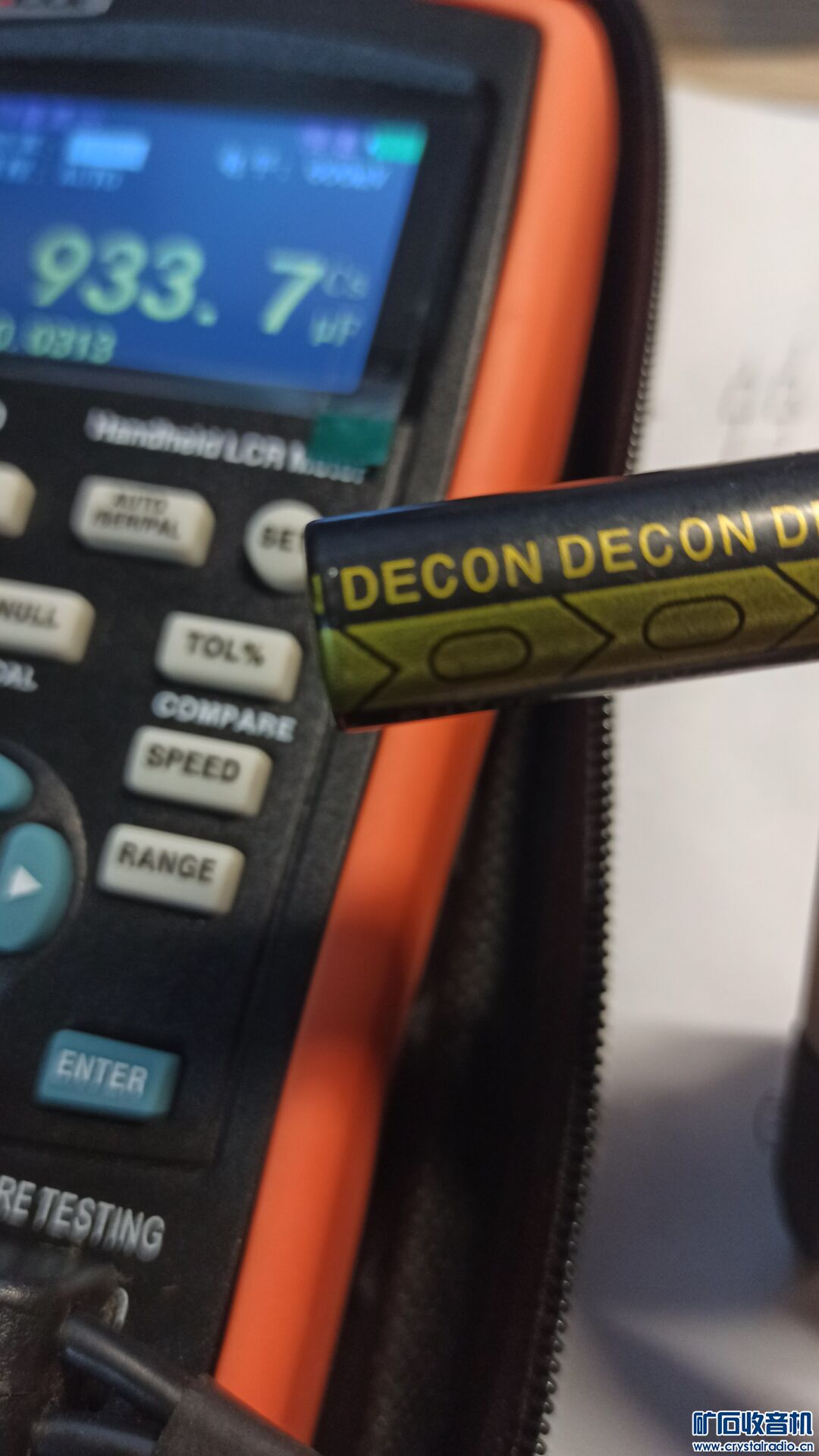

小样继续......1000uf50V 13*40高频低阻电容实测,见图 此款电容非常不错,耗损极低。宏强帝康(有些不明就里的坛友称之为天龙,又或许不排除炒家为了好卖)DECON SHXpet系列
