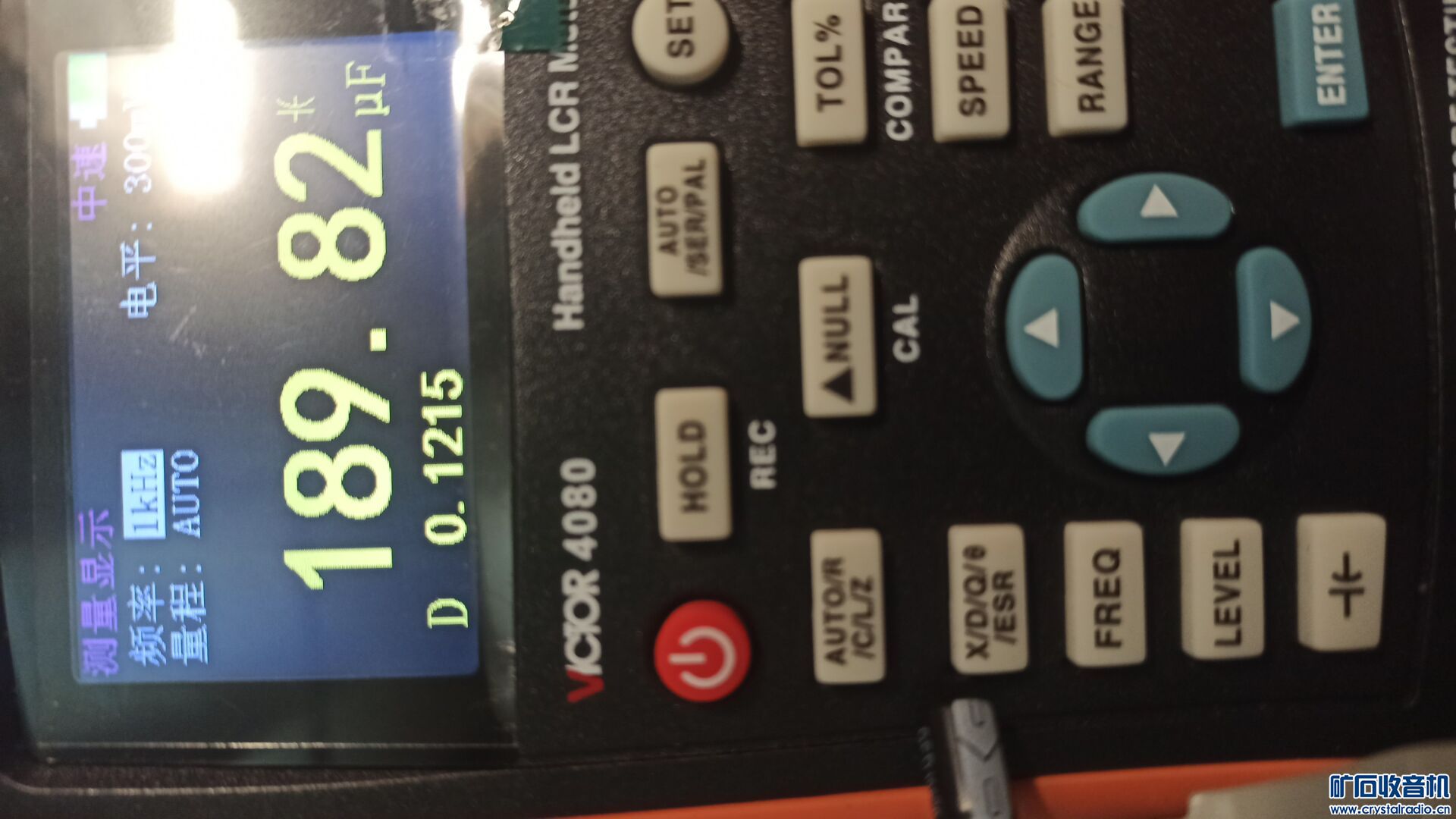

这样的额,我不懂,
 楼主| 发表于 2023-9-5 10:43:03 | 显示全部楼层
快乐年 发表于 2023-9-5 10:19
这样的额,我不懂,
你这个SER不是串联模式吗?电解电容默认是采用串联模式......。后面那个D是电容损耗角正切值,也叫DF值,就是后面那个D值,摘自知乎“电力电容器是实际的电容器,而不是理想的电容器。在外部交流电压的作用下,除了输出一定容量的无功功率Q外,在电容器的内部介质中,在电容器的板(铝箔)中,引线等导体和瓷瓶之间的漏电流中会产生一定量的有功功率损耗P。
通常,电容器的有功功率P与无功功率Q之比称为电容器的损耗角正切,用下式表示:
tanδ=P/Q
在公式中:tanδ - 电容器的损耗角正切 (%);
P - 电容器的有功功率(W);
Q - 电容器的无功功率 (var)。)”

电容正切损耗角,应该是电容器的频率特性的参数,它可以用来衡量电容器的不同频率损耗
 楼主| 发表于 2023-9-5 11:00:09 | 显示全部楼层
是的,也是电容最关键的隐性指标。

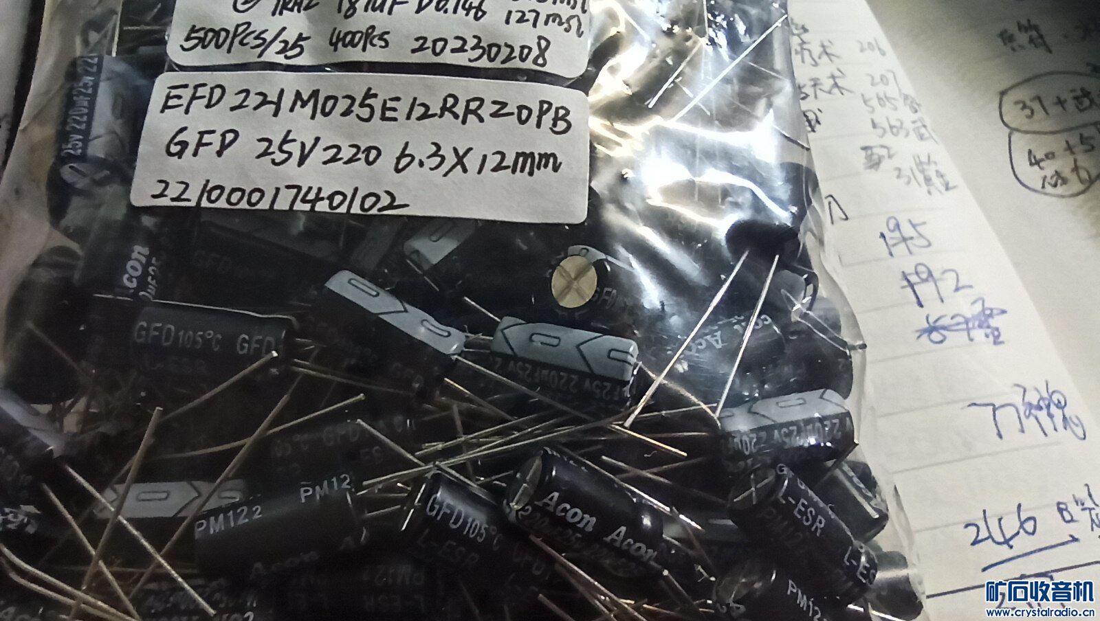

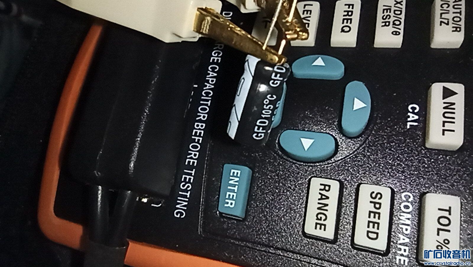

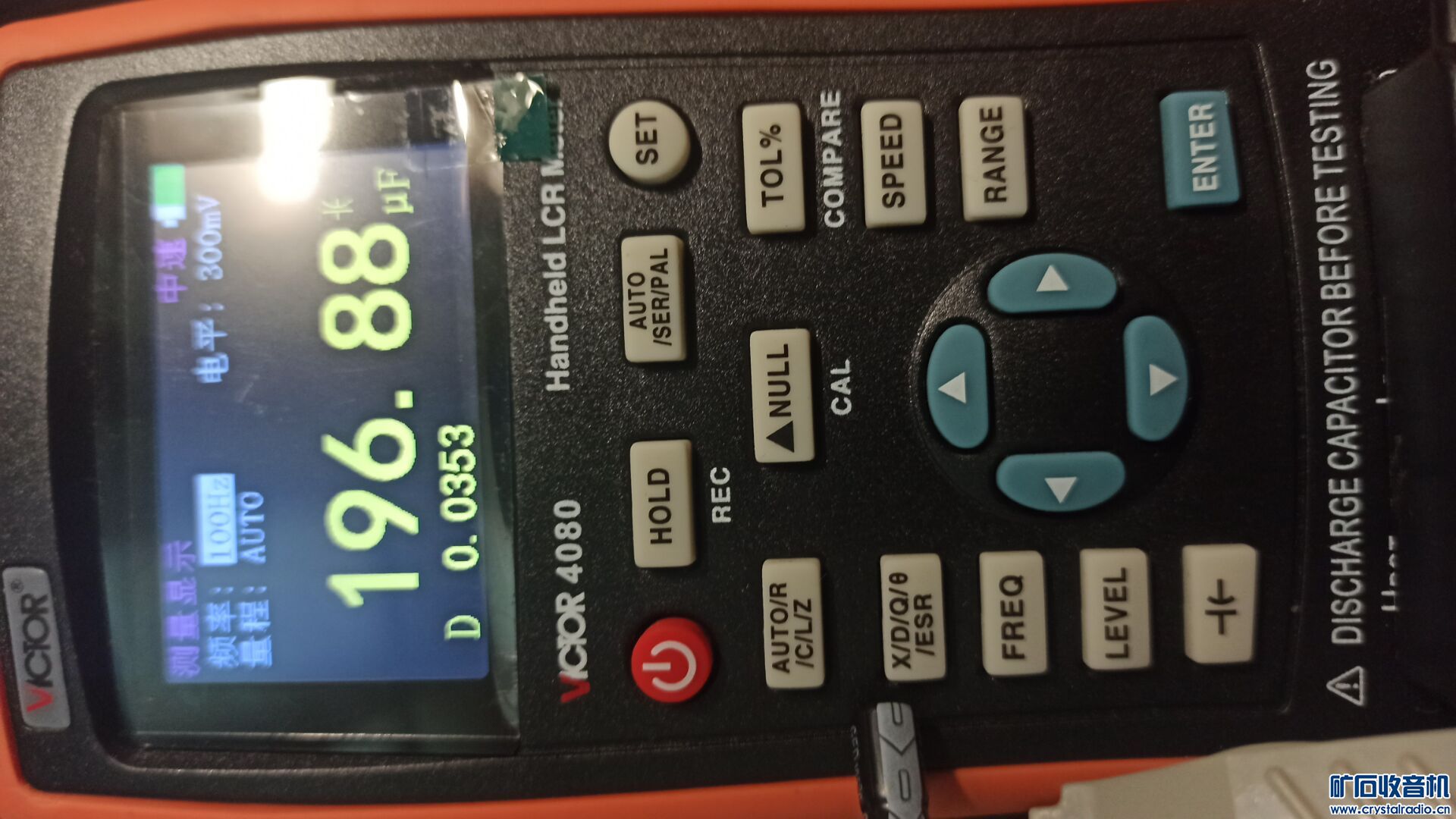

这个100HZ耗损0.035,6.3*12mm,220UF25V的电解,当时500pcs/25块到手,足以秒杀TB上那工包小电解了,秒绿皮Jwco也不在话下。
